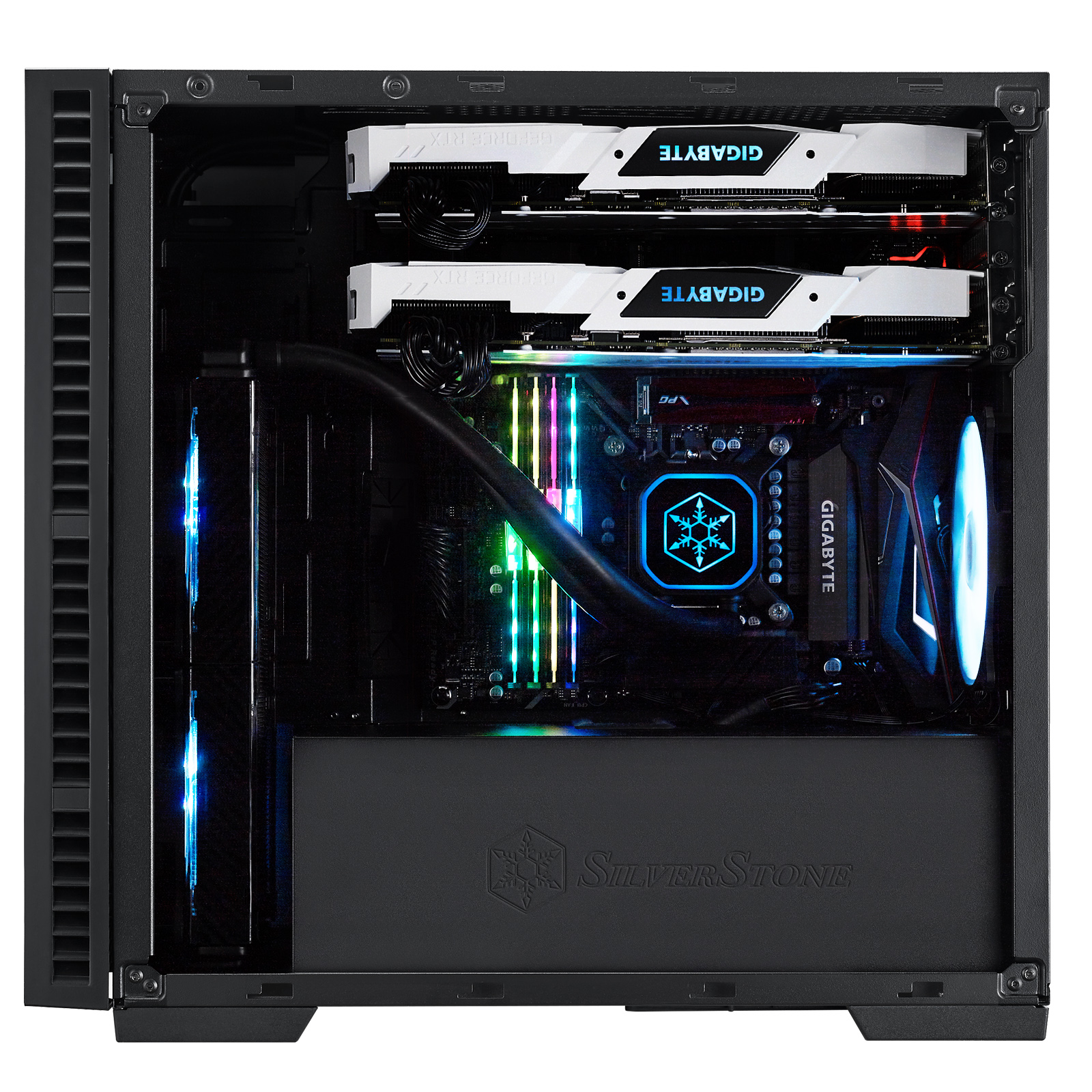

Регистрация: 08.06.2019
Откуда: Сибирь
Gyper писал(а):
весь теплый\горячий воздух стремится наверх
rl08br-inside-right-1.jpg [ 993.41 КБ | Просмотров: 1064 ]
Хотелось бы услышать комментарий по поводу данного корпуса :D (Silverstone RL08).
