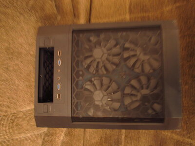

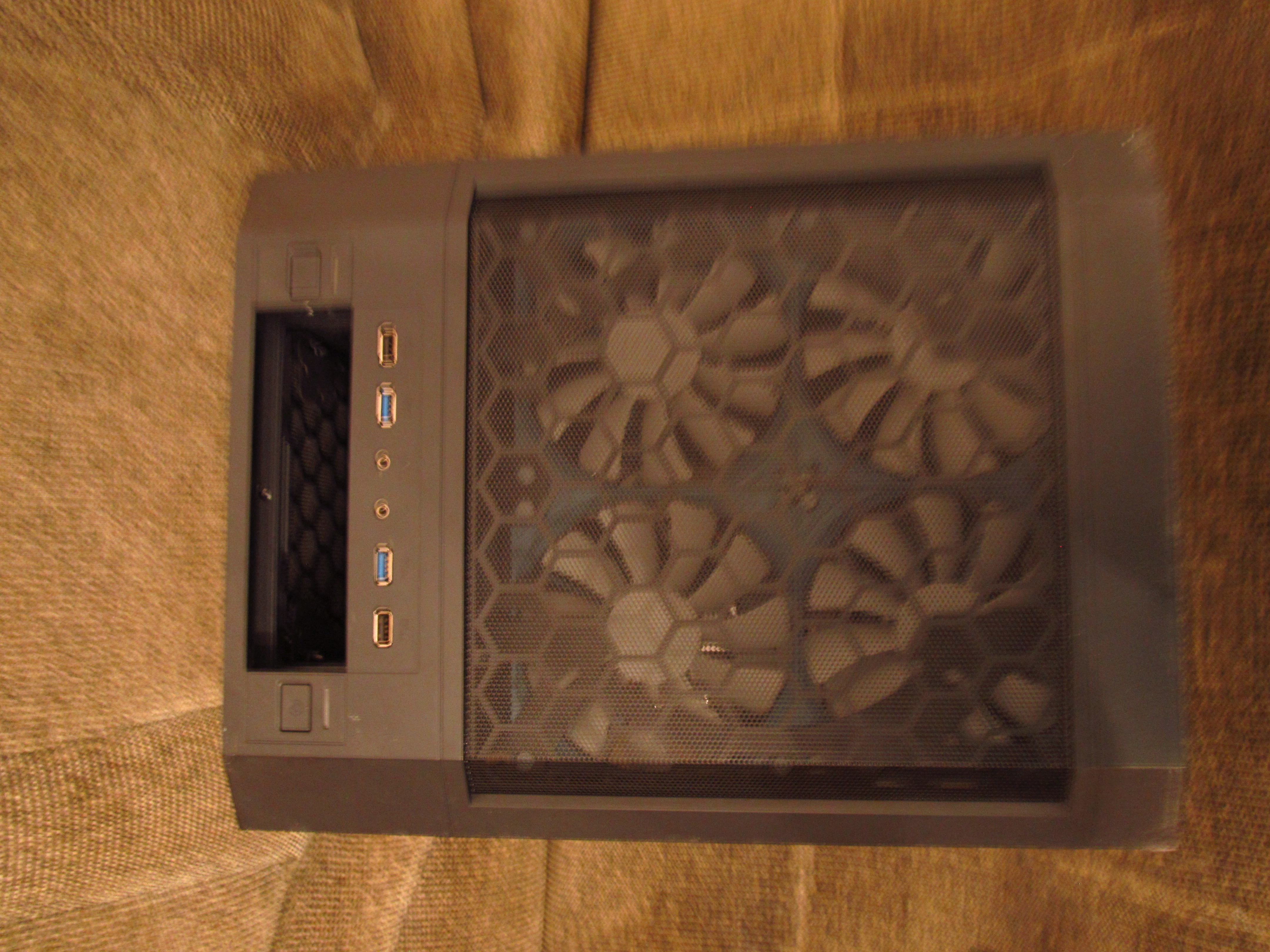

npa4ka писал(а):
Если ему не "помогать" стремиться туда, куда хочется
IMG20230303213956.jpg [ 4.04 МБ | Просмотров: 2874 ]
В данном случае - только вверх.

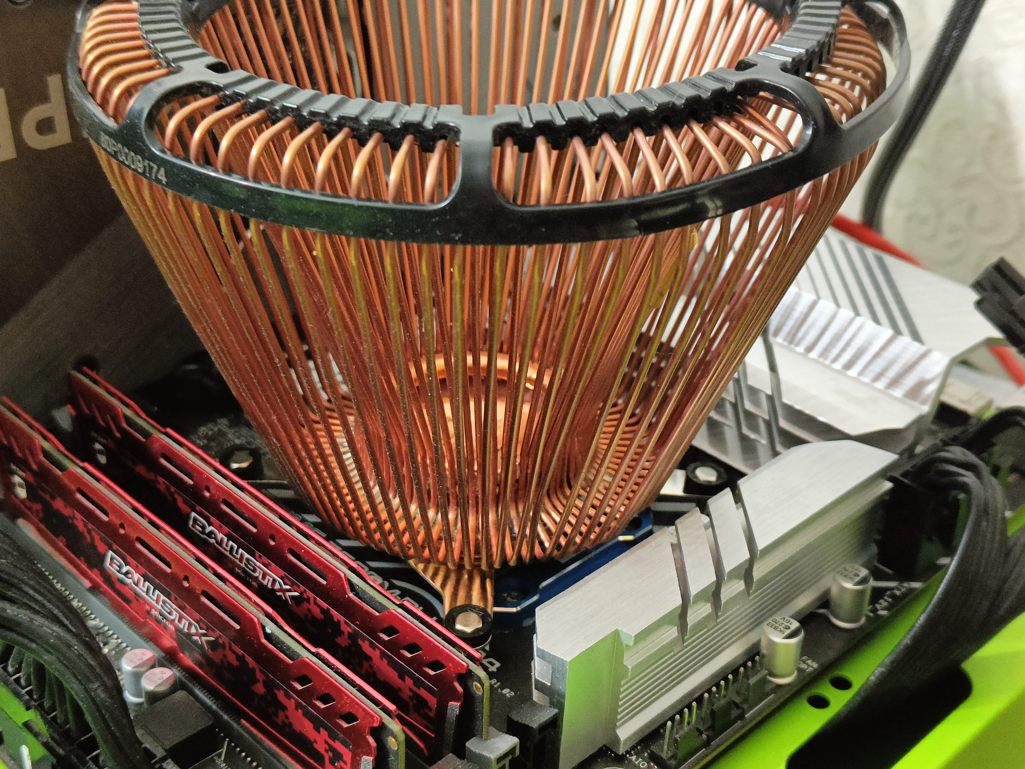

Существует кулер подобный Intel Original:
https://market.yandex.ru/product--kuler-dlia-protsessora-intel-s-1156-original-e97379/857228800?cpa=1
в котором отсутствует пластина радиатора чтобы процессор охлаждался воздушным потоком?
https://market.yandex.ru/product--kuler ... 8800?cpa=1
Веер или опахало.
Кулер без радиатора невозможен, т.к. радиатор - составная часть кулера.

Регистрация: 14.02.2015
Leshiy2371 писал(а):
Веер или опахало.
Можно установить вентилятор внутри кольца подшипника, убрав радиатор.
Сравни теплопроводности воздуха и хотя бы алюминия и не страдай ерундой. Тут на оверах когда-то человек заморочился проц водой напрямую охлаждать - сколько трудов, а результат закономерен.

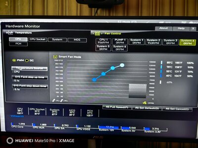

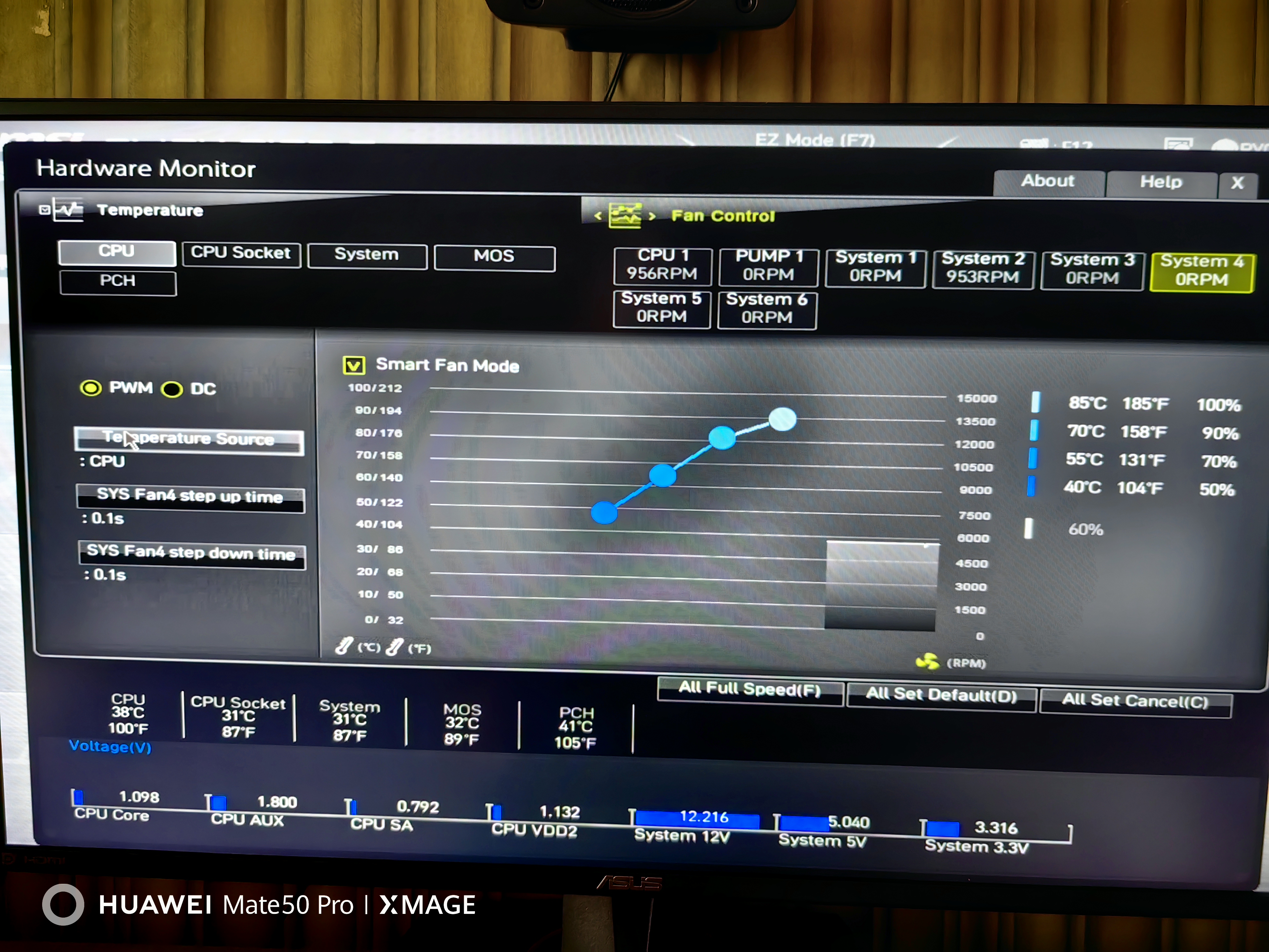

Помогите пожалуйста с настройками вентиляторов корпуса. Процессор настроил как на видео с канала 4pc.by, кривую, включил pwm и смарт. Работает арктик фризер 420.корпусные стандартные от фрактал мешити 2xl. ЕСЛИ я ставлю аналогично как на процессоре, но чуть меньше, появляется шум не приятный. Если они по умолчанию DC и без включеного смарт, работают тихо, примерно 600 оборотов, если включаю как на процессоре то шумно.. Как сделать, чтобы они в простое (серфинг, видео тихо было) а в играх уже посильнее охлаждали. 13700кф,msi pro z790-a.
