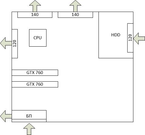

Т.к. карты не референс, то возник вопрос выбора хорошо продуваемого корпуса. Пока взял у знакомого Cooler Master 690 II Advanced с реобасом на 6 каналов. Систему собрал, запустил. Сверху был установлен MSI, через слот ниже PALIT. Для прогрева видеокарт использовался FurMark 1.12.0, для контроля температур CPU - C-Temp, GPU - MSI Afterburner. Для начала выключил все корпусные кулеры, запустил FurMark. Температура достаточно быстро достигла 89 на MSI и 90 на Palit. Далее было много экспериментов с расположением/размером (120/140 мм) кулеров. Если интересно, то могу подробно расписать с картинками, что и как делал. Максимальный эффект получился при следующей конфигурации - на выдув 120 мм на задней стенке, 2х140 мм на выдув сверху, на вдув ничего. Максимальные температуры на картах после 2 часов FurMark'а - MSI 80, PALIT 81-82.
Соответственно возник вопрос - поможет ли смена корпуса на FullTower снизить температуры на картах?

Не сильно. Но все зависит от корпуса и как там вентиляторы удастся расположить. Если сбоку будет крепеж для двух вентиляторов -- то да. Можно снизить, если нет -- вряд ли эффект будет заметен.

У корпуса Cooler Master 690 II на боковой стенке есть места для крепления 2-х 120/140. Пробовал устанавливать на вдув/выдув, эффекта никакого.

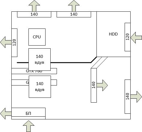

Может быть тебе поможет полностью изменить поток: выдув спереди, вдув сбоку, воздухопоток около проца отделить от потока видях пластиковой пластиной (вырезать из коробки из под мороженного или т.п.)? Да и вообще сделать направляющие для воздуха, а то он к видяхам почти не поступает, в для организации потока еще внутри корпуса вентилятор поставить -- чтобы по этим направляющим гнать...

Сейчас:
Документ1.jpg [ 15.95 КБ | Просмотров: 7500 ]
Твоё предложение:
Документ2.jpg [ 20.77 КБ | Просмотров: 7500 ]

Собрал 2-й вариант, температура стала колебаться между 80 и 81. ИМХО эффекта никакого.

разумеется. Нижние 140-ки надо развернуть в обратную сторону. Тогда, возможно, карты похолодеют на 1-2 градуса. Но это трудно заметить. Вообще, хорошая вентиляция корпуса нужна для матки, чтобы ее пассивные радиаторы не охлаждались кипятком из проца/видео.
Кроме того, 80 градусов для 7** серии - это норма. Если уж очень хочется похолоднее... Одна из карт, смотрю, палит. У него есть утилитка Thunder Master. Через нее можно отрегулировать макс допустимую t. Хоть 60 градусов.

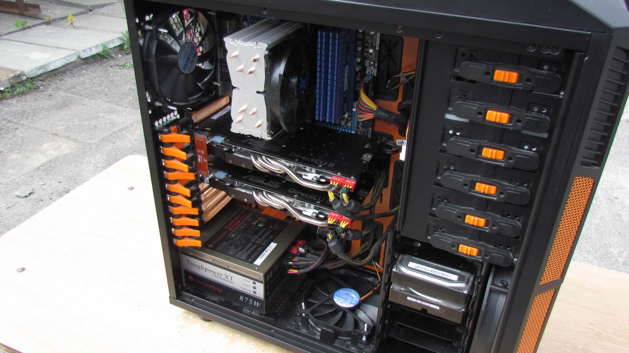

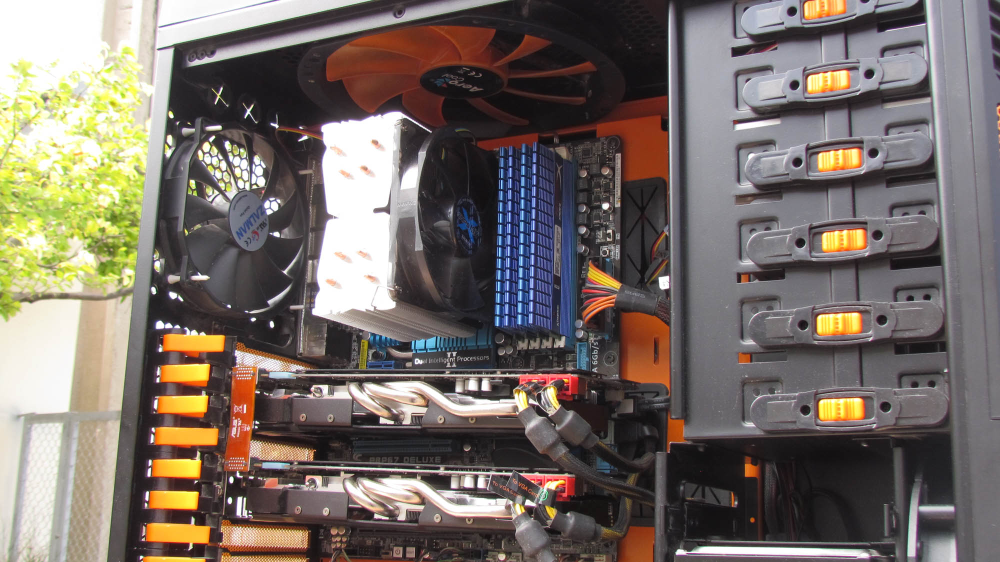

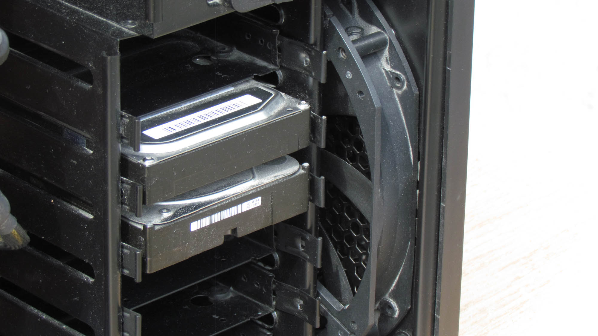

Моя система:
Процессор i7 2600k
Материнская плата Asus p8p67 Deluxe
Оперативная память Kingston DDR3-2133 12 Gb
HyperX Видеокарта ASUS GeForce GTX 770 SLI
БП Thermaltake ToughPower XT 875W
Корпус Aerocool PGS XPREDATOR Evil Orange
Своё охлаждение сделал таким образом.
2 х 230 мм вентилятора корпусных (шли в комплекте). Один установлен на вдув спереди,второй на выдув под верхней крышкой.
4 х 135 мм вентилятора Zalman ZM-F4 №1 установлен на боковой крышке (снизу) на вдув
№2 установлен на боковой крышке (сверху) на выдув
№3 установлен внутри корпуса (внизу) на вдув (сразу потерял в SLI 5 град)
№4 установлен на задней стороне корпуса на выдув
имеется реобас Aerocool touch 2000 + реобас корпусный (все 135 мм вентиляторы работают на минимальных оборотах 600,
230 мм вентиляторы работают на максимальных оборотах 750)
+ установлено охлаждение на процессор Zalman CNPS10X Optima

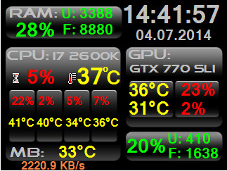

В простое температура процессора 37 град (в квартире 28 град), в нагрузке (процессор 60%) 45 град.
В простое температура верхней видеокарты 36 град, нижней - 31 град
В нагрузке ( в Watch dogs - 90% в среднем обе) верхняя-76 град, нижняя-65 град.
Температуры наблюдаю постоянно в реальном времени с помощью программы AIDA 64 v4.00.2700 выведенная на экран Logitech G19 (выслал скрин)
1.jpg [ 53.33 КБ | Просмотров: 6510 ]
