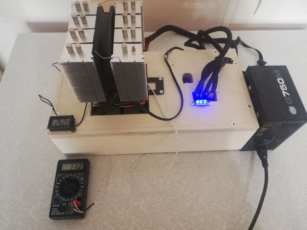

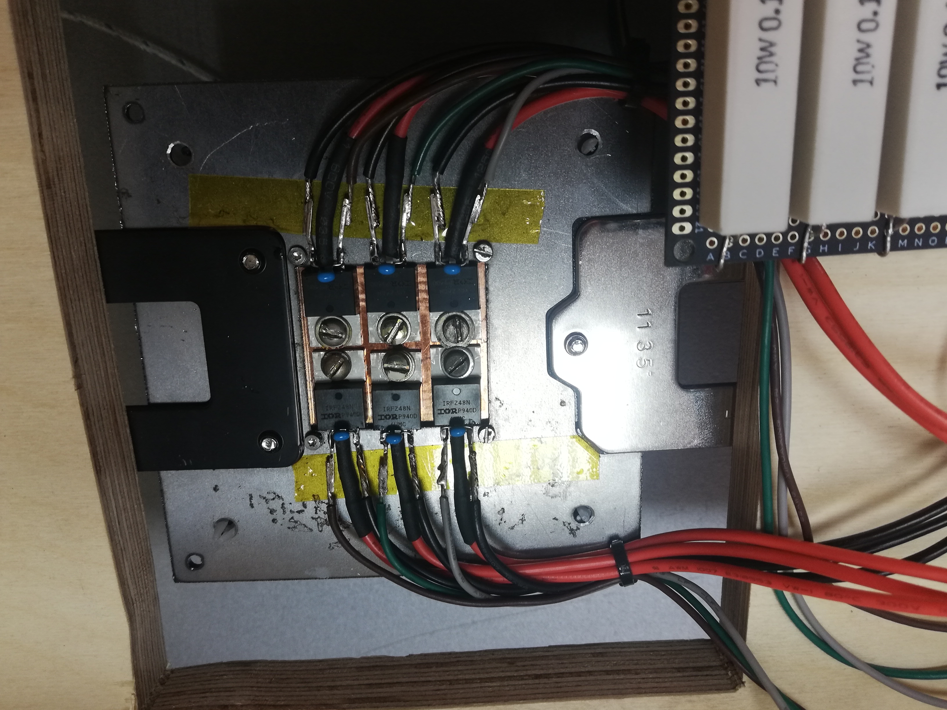

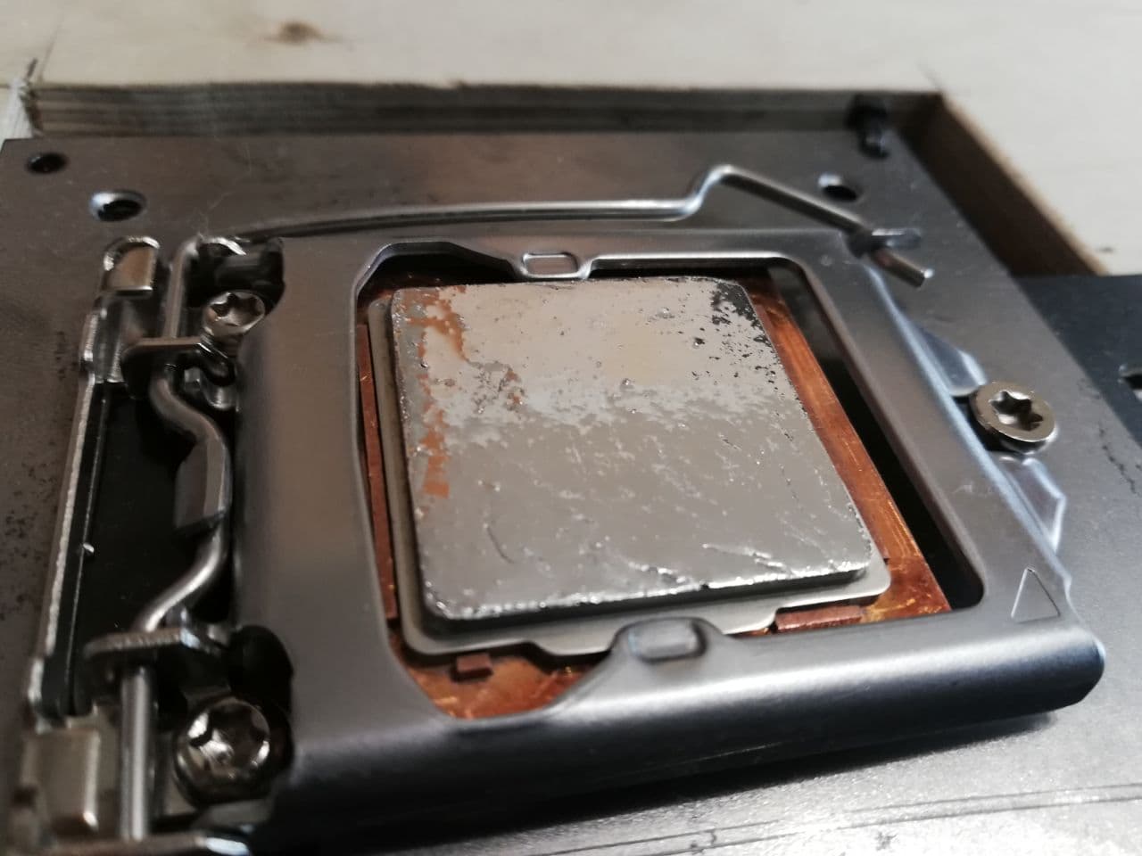

Доделан стенд проверки термоинтерфейсов. Имитируется процессор 115x серии.
Точную площадь имитируемого кристалла уточню.
* Тепловая мощность имитируемого кристалла выставлена 300 Ватт.
* Один термодатчик расположен внутри имитируемого кристалла CPU.
* Второй термодатчик замеряет температуру входящего в кулер воздуха.
* Все опыты проведены при одинаковой температуре на датчике температуры воздуха. От 26.0°С в начале эксперимента до 26.3°С или 26.4°С в конце эксперимента.
* Теплопроводность жидкого металла CyberBlood Mk.1 - 47 Вт/мК.
* Теплопроводность термопасты GD900 - 5 Вт/мК.
* Кулер Scythe Mine 2 (SCMN-2000). Никелированное медное основание, отполированное до зеркальной поверхности.
* Вентилятор вращался в режиме "из коробки" очень медленно и давление воздуха практически не ощущалась ладонью.

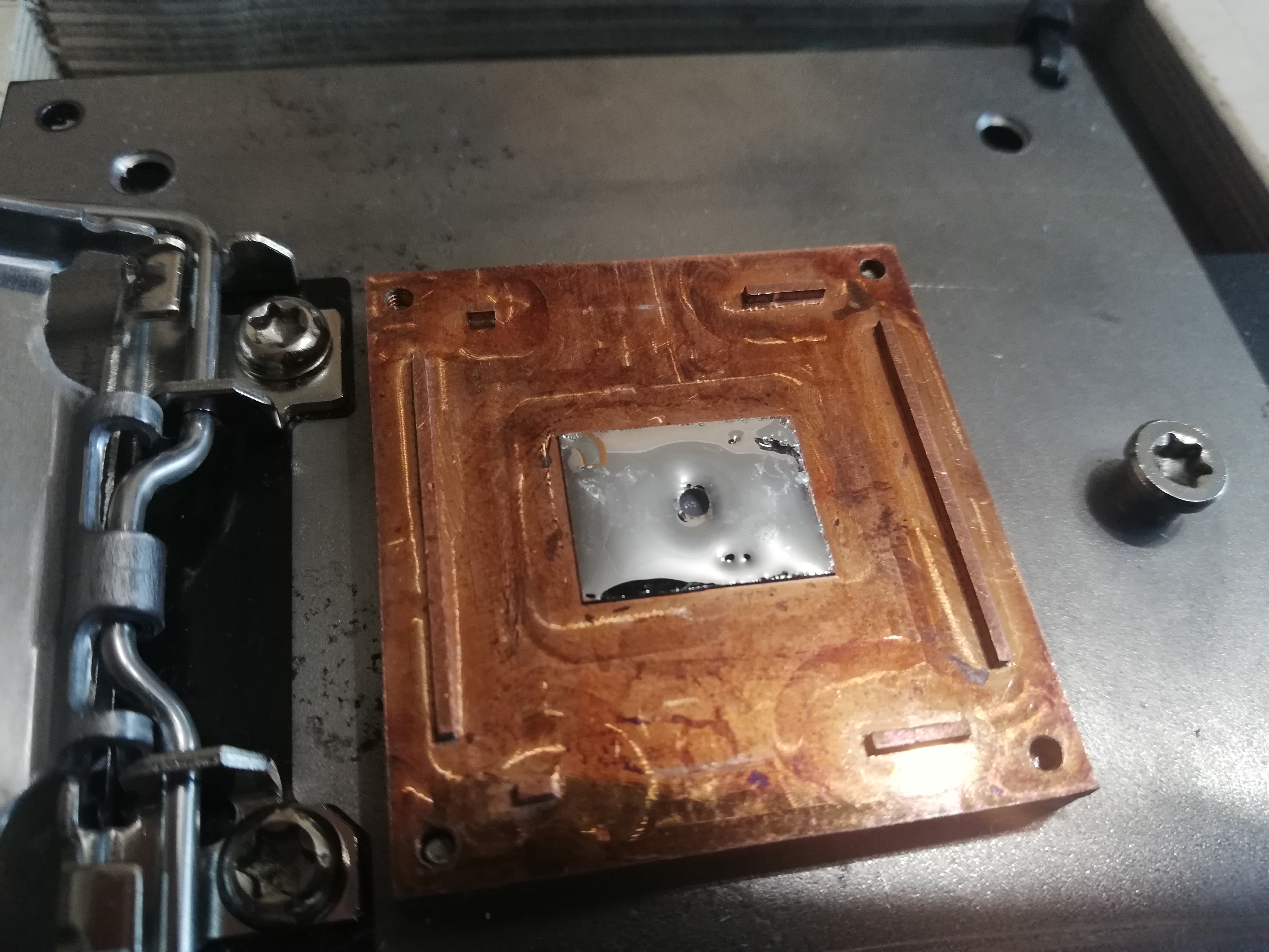

Комментарий к файлу: ЖМ на крышке процессора
photo_2021-03-10_15-52-58.jpg [ 78.79 КБ | Просмотров: 6230 ]
Комментарий к файлу: 6 транзисторов под имитатором CPU, обеспечивающие тепловую мощность 300 Ватт
IMG_20210111_153840.jpg [ 2.02 МБ | Просмотров: 6230 ]

Комментарий к файлу: Тестовый стенд
photo_2021-03-10_15-32-52.jpg [ 69.4 КБ | Просмотров: 6230 ]

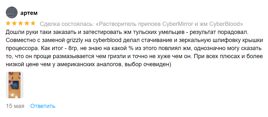

Дошли таки руки затестировать жм cyberblood.
Решил параллельно замене grizzly на cyberblood сделать стачивание и шлифовку крышки. Результат очень даже порадовал - 8гр. Не знаю на какой % от этого повлиял новый жм (думаю на 2-4гр) но однозначно могу сказать, что он явно не уступает, а скорее всего даже лучше представленных аналогов на рынке. А и да, наносится cyberblood тоже по ощущениям лучше чем grizzly
i5 9600k @5ghz 1.28v llc5/1.31v llc4; asus maximus xi gene; g.skill 3200cl14 @3900cl15; 1060 3gb

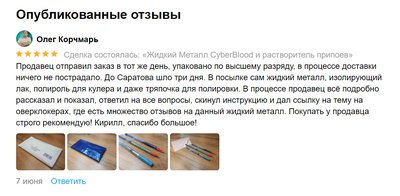

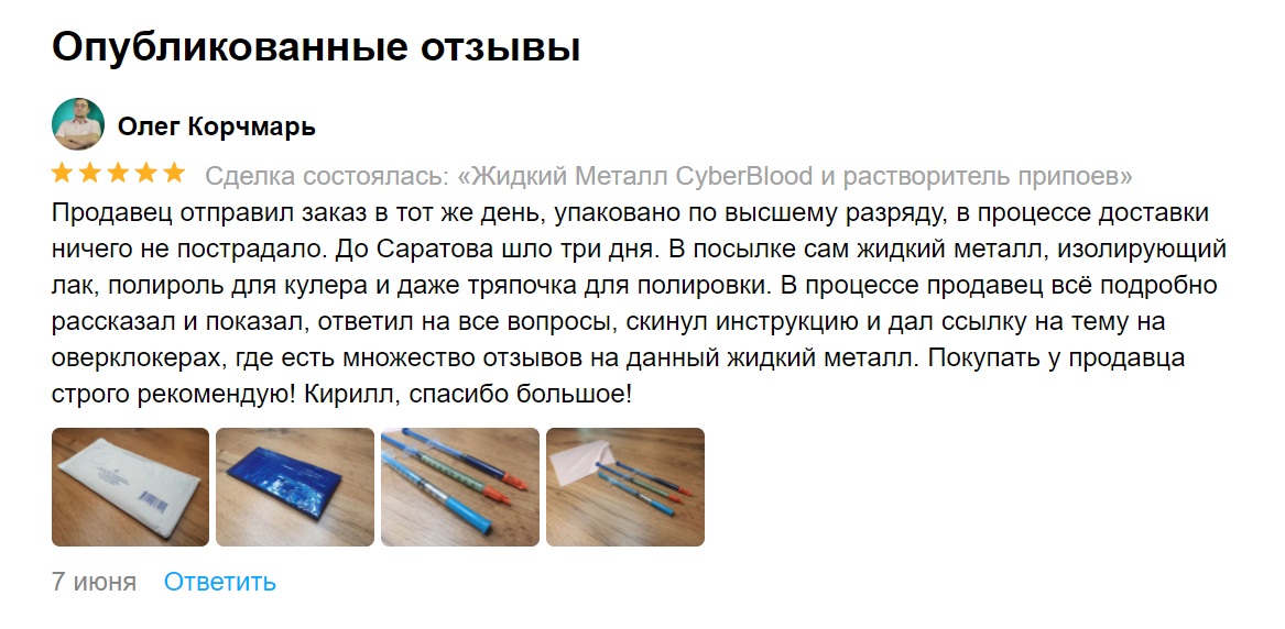

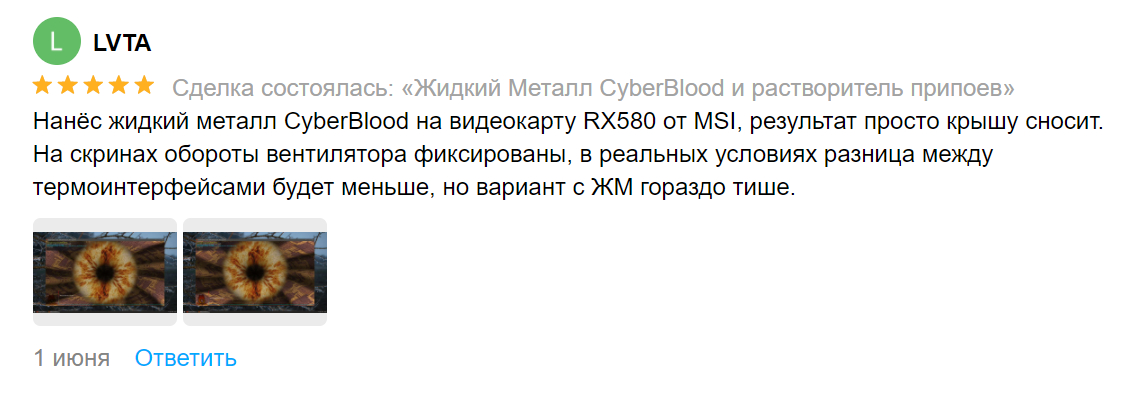

Небольшой отзыв о процессе заказа и доставки. Автор отправил заказ в тот же день, упаковано по высшему разряду, в процессе доставки ничего не пострадало. До Саратова шло три дня. В посылке сам жидкий металл, изолирующий лак, полироль для кулера и даже тряпочка для полировки. В процессе автор всё подробно рассказал и показал, ответил на все вопросы, скинул инструкцию и дал ссылку на эту тему. Покупать у продавца строго рекомендую! Спасибо большое!
2021-06-07 11-13-54.JPG [ 4.15 МБ | Просмотров: 5874 ]
Регистрация: 10.02.2020
KeJo, вам был выслан комплект бесплатно. Спасибо вам большое за отзыв, но не призывайте покупать здесь. Мы не получали официального разрешения на продажи на этом форуме от администрации.

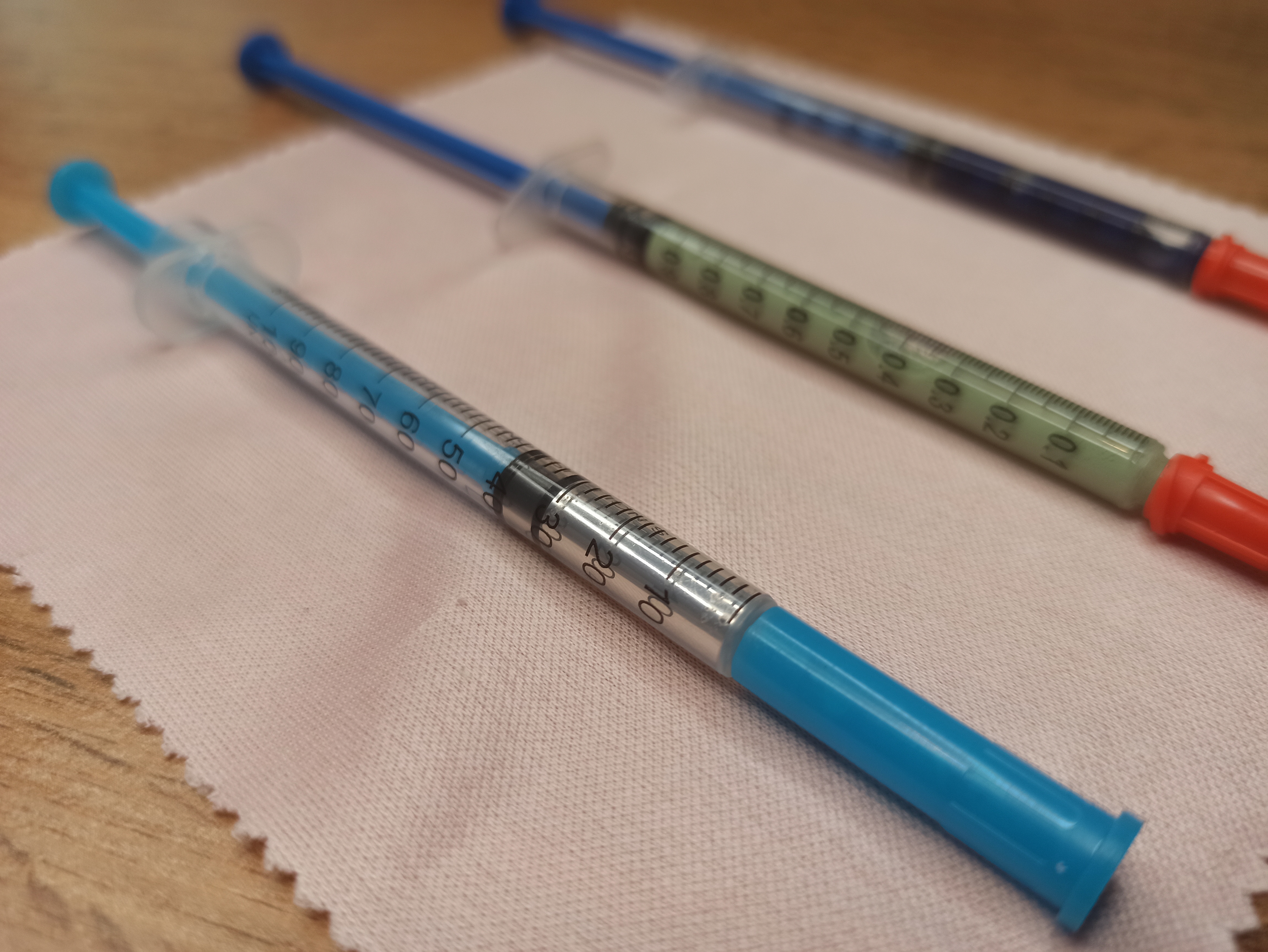

Комплектация:
* Жидкий Металл CyberBlood mk.1- 1 грамм
* Супер-полироль GreenWitch для радиаторов - 1 мг
(полировать радиатор до зеркальной поверхности пальцем за 20 секунд)
* Тряпочка из микрофибры - 1 штука
* Термостойкий синий лак с активацией от УФ лучей - 0.5 мг
* Подробнейшая пошаговая инструкция на 16 страницах в электронном виде
Скриншоты отзывов на Авито прилагаю.

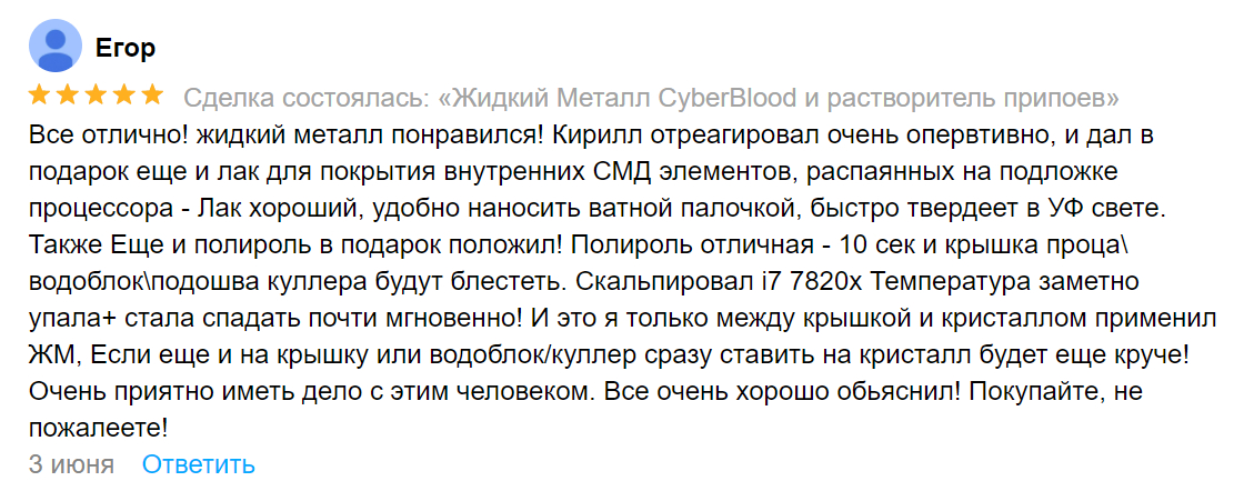

Всех приветствую, получил жм CyberBlood и уже опробовал, хотелось бы немного поделиться.
Пришол пакет заклеен, скотчем, картоном, в общем очень хорошо, все целое. Три шприца лак, сам ЖМ и полироль.
Вкратце скажу что на распродажи али купил QTJ1 с крышкой, кто знает хорошо, кто нет так это ноутбучный проц переделаный под 1151 сокет, имеет 8/16 потоков и при увеличении частоты имеет высокие температуры. Начитавшись отзывов что под крышкой термопаста не самого лучшего качества пришла мысль заменить на ЖМ. Когда пришел проц под рукой была башня всего на три трубки Cooler Master Hyper TX3 EVO и я его опробовал, температуры после 10 прогонов в LinX были под пик
Решил заменить, после вскрытия обнаружил что там уже ЖМ, конечно я заменил его на CyberBlood, скажу ещё что крышка была приклеена герметиком, который я начисто ацетогом и спиртом не мог начисто оттереть, взял салфетку и полироль из комплекта и все начисто вычистил за минуту. Лаком не пользовался, под крышкой то что нужно прикрыть закрывается герметиком. Разносить жм лучше ватной палочкой, чуть на нес растер и все хорошо залудилось, мне даже понравился процес. Опять после зборки прогнал 10 раз в LinX и -10 градусов на тех же параметрах. Сказать что дало такой результат сам жм или может я более качественно нанес жм, но результат меня радует, на лицо как говорится. Расчитывал купить хороший увесистый кулер а сейчас понимаю что при простом использовании мне достаточно Cooler Master Hyper TX3 EVO, температуры от 30 в простое до+-65 градусов в фортнайт, что для тесного корпуса с одним корпусным вентилем вполне прилично. Вообщем если нужно берите. :beer:

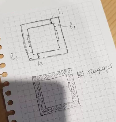

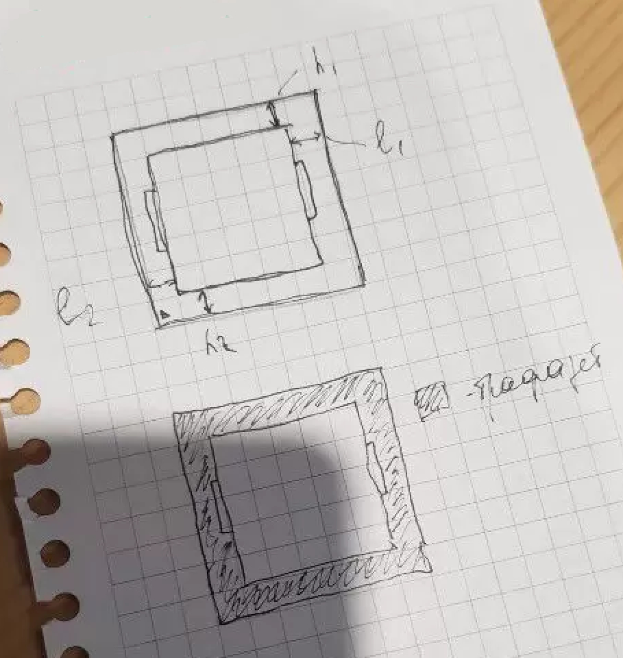

Уважаемые оверклокеры, запрашиваем замеры расстояний L1, H1, L2 и H2 для крышек процессоров следующих сокетов:
(мы сделаем таблицу этих размеров для процессоров в инструкции)
1156, 1155, 1150, 1151, 1151v2, 1200, 2066
Рассматривается вопрос сделать трафареты для скальпирования процессоров в набор CyberBlood Mk.1 или в Профессиональный набор.
Также, если кто имеет мёртвые или не нужные процессоры из перечисленного списка сокетов, то запрашиваем их у вас для изготовления образцов трафаретов (для примерки в реальных условиях).
Также информируем, что изготовлены первые несколько тысяч салфеток для полировки
трафарет.jpg [ 403 КБ | Просмотров: 1275 ]
