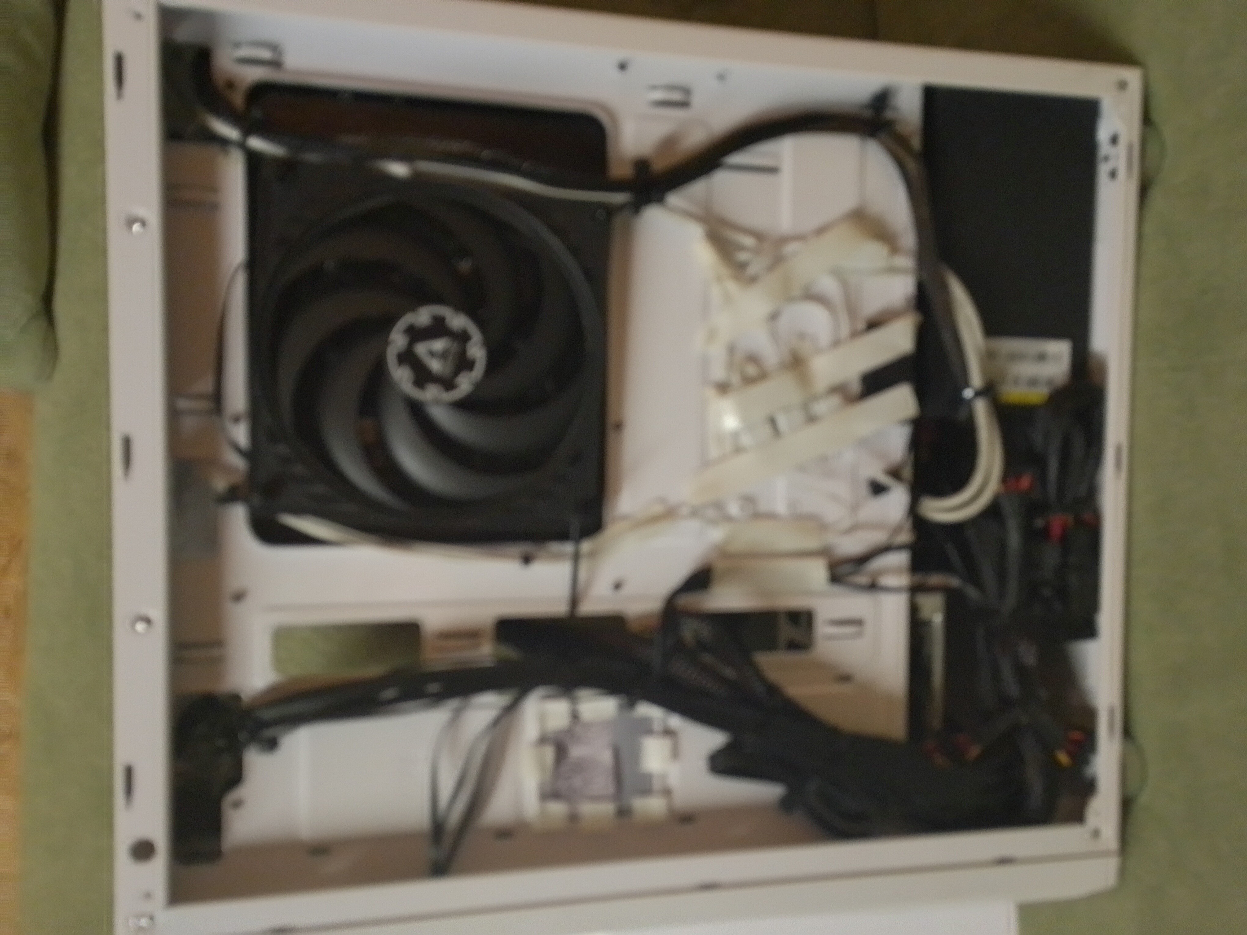

Регистрация: 03.05.2024
Я вот так сделал ,хуже не будет точно
IMG_20240430_155920_HDR.jpg [ 2.39 МБ | Просмотров: 11246 ]
Регистрация: 17.07.2011
Фото: 110
Очень плохое решение. Там зазор будет по 2мм с обоих сторон, т.е. вентилятор будет работать в холостую. Для полноценной работы вентилятора ему нужно иметь зазор перед и за ним равный его толщине.
//Либо нужно вырезать отверстие под вентилятор и крепить к задней крышке
