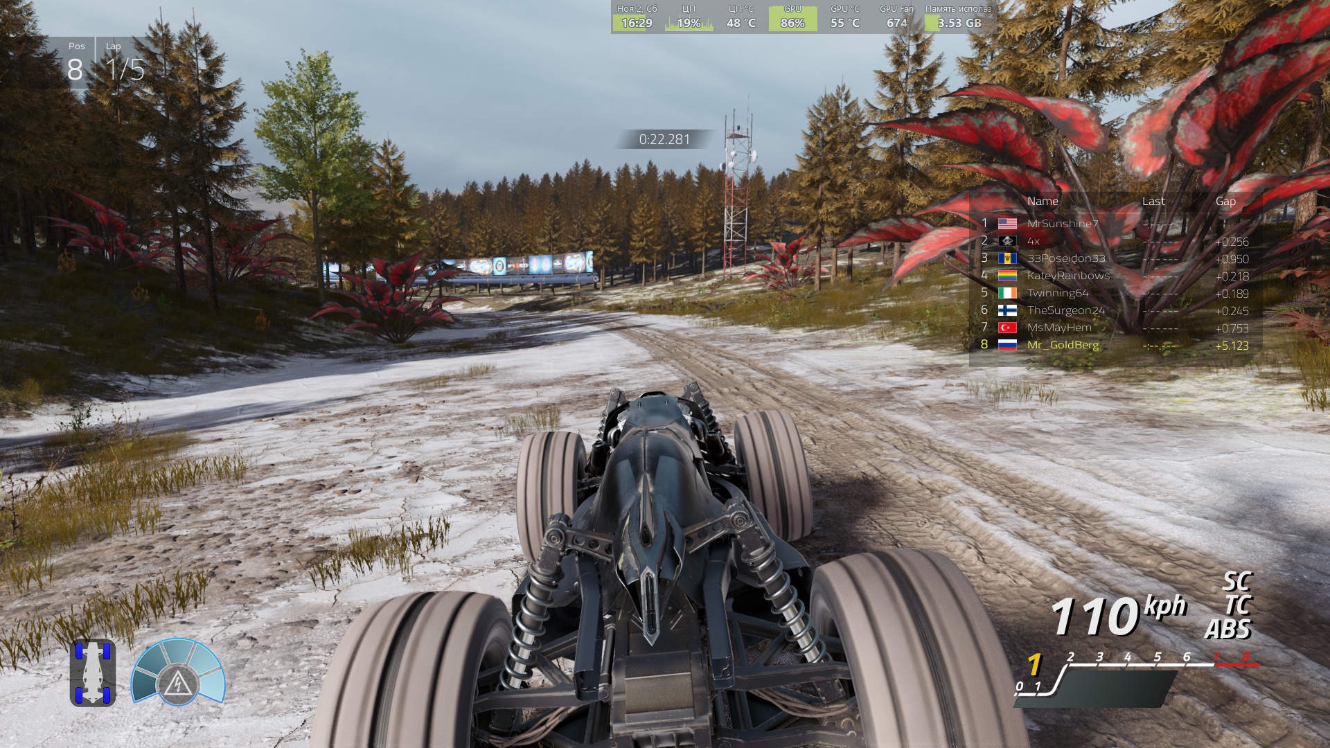

sunpharma писал(а):
Или фигня?

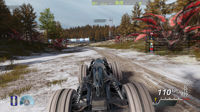

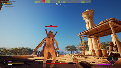

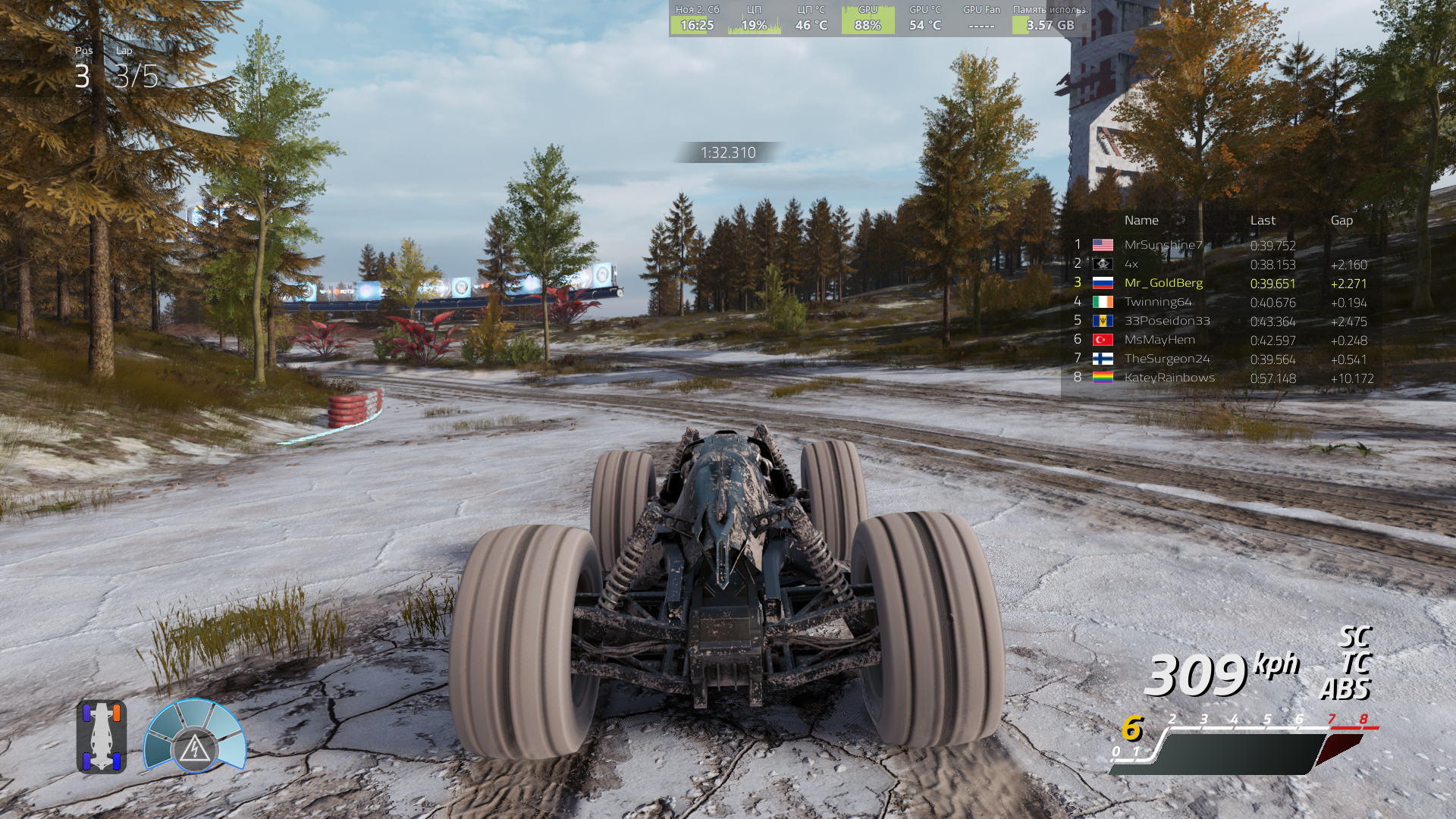

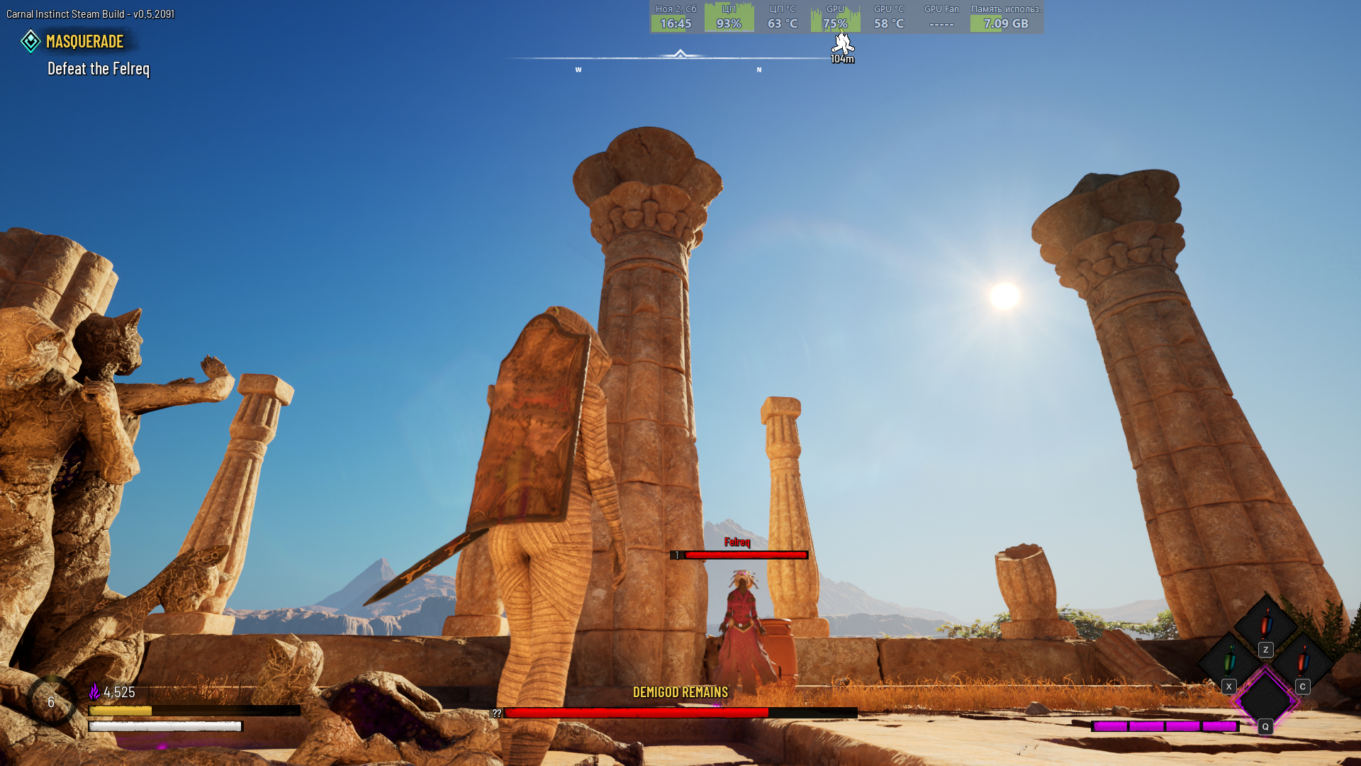

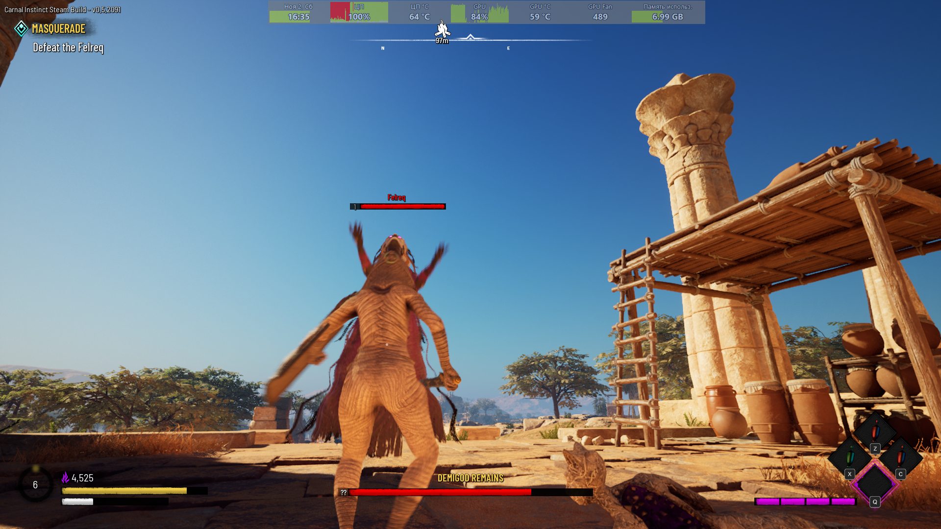

кто говорит она самая. вроде как лучше на выдув чтобы удаляло нагретый СО видюхи воздух, в моем Z9+ на боковой крышке TY-140, для охлаждения видюхи польза 5-7℃, и диод PCH меньше нагревается. на выдув не ставил, не экспериментировал. могу заскринить с включенным TY-140, и с отключенным. с включенным даже вентиляторы на PA-GTX1070 GameRock реже включаются, порог 53℃.
что то разницы особой не заметно.. с включенным TY140 только вентиляторы СО видюхи могут позже включиться. или просто так совпало.
включен
2024-11-02_164549.jpg [ 2.01 МБ | Просмотров: 1644 ]
2024-11-02_162508.jpg [ 2.6 МБ | Просмотров: 1644 ]
2024-11-02_162014.jpg [ 244.99 КБ | Просмотров: 1644 ]
выключен
2024-11-02_162915.jpg [ 2.62 МБ | Просмотров: 1644 ]
2024-11-02_162548.jpg [ 275.13 КБ | Просмотров: 1644 ]
пишет
Цитата:
Вложение невозможно, так как в сообщении достигнуто их максимальное количество: 5.
Добавлено спустя 2 минуты 3 секунды:
выключен
2024-11-02_163549.jpg [ 2.09 МБ | Просмотров: 1644 ]
может скрины не объективно, не в пики нагрузки.. мне сложно скринить во время боя, играю одной левой, правая парализована..
Добавлено спустя 5 минут 36 секунд:
так выключен TY 140
2024-11-02_164008.jpg [ 583.6 КБ | Просмотров: 1639 ]

здесь только эксперимент, на боковой крышке вентилятор на вдув, или лучше на выдув? как больше пользы?
