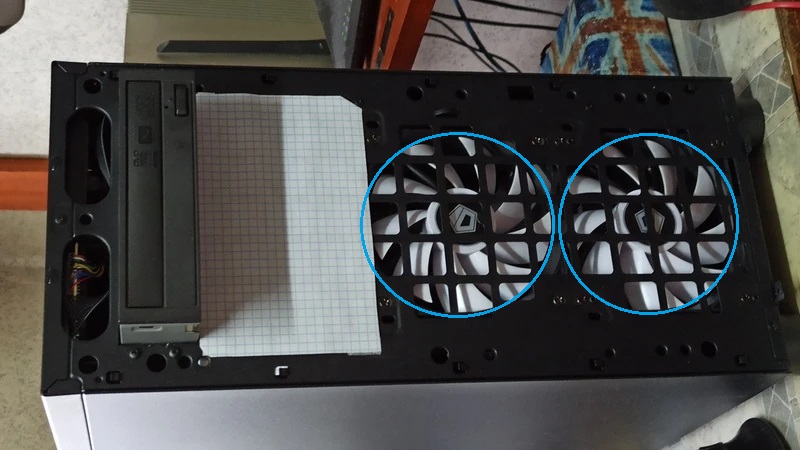

Xant1k писал(а):
тут как раз перекрестие на пылевом фильтре.
Define C/Define S каркас фильтра так же решетка
только пластиковая, и с расстояние от крыльчатки до решетки немного больше, и не в том дело, сетка фильтра тормозит воздушный поток/завихрения. вряд-ли будет какой-то гул или шум. попробуйте в своем корпусе к решеткам пару нейлоновых фильтров на магнитах. и можно вырезать "прутья решетки", дремелем
с решеткой.jpg [ 105.46 КБ | Просмотров: 1129 ]
единственное корпус может потерять поперечную жесткость.
Добавлено спустя 3 минуты 28 секунд:
waldor писал(а):
а "дальше" это буквально пару мм хватает чтобы почти полностью исключить паразитный шум
кстати да, можно просто под вентиляторы подкладки 2-3мм. толщиной. сейчас любые есть в продаже, резиновые, силиконовые.
Если выпилить то что ты взял в круг ничего не будет с жесткостью.
Я на своем поленился выпилить лишнее, а теперь разбирать нет желания...
Только если когда платформу через лет 7 буду менять выпилю....

Регистрация: 08.02.2012
Откуда: Алтай, Бийск
Фото: 14
а я не уверен. производитель не просто так сделал перемычки. то что вы без сожалений и без сомнений готовы порезать любой корпус мы уже знаем. не все так "радикально настроены". честно, не думал что у вас когда ни-будь хватит "смелости" пилить алюминиевый JD30.
Последний раз редактировалось Яков 16.11.2024 15:39, всего редактировалось 1 раз.

Выпиливать - слово-то какое! Как-будто там есть что пилить. Кусачками перекусится за 20 секунд.
не по феншую. кусачками гнется металл, краска отщелкивается. уже пройдено. заклеил бумажным скотчем с 2-х сторон(чтобы краска не отщелкивалась) начертил линии реза, дремелем аккуратно "вжик", заусенцы надфилем удалил, фаски немого скруглил, скотч отлепил и всё. не спорю, дольше чем кусачками. кому заняться не чем кроме как "дорабатывать" корпус думаю 10 минут не утрата.
