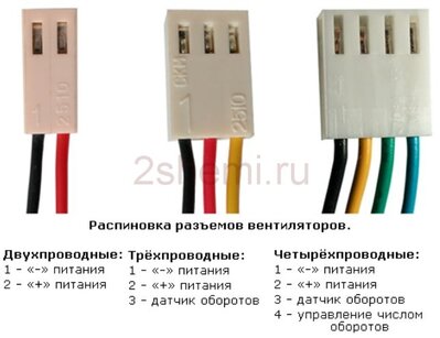

Всем привет. Как подключить 3pin вентилятор к 2pin разъему. Хочу в блоке питания поменять вертушку, а 2pin в продаже если есть, то китайское Г.

Laur601, черный минус, красный плюс.

Laur601
2-3-4-pin.jpg [ 53.72 КБ | Просмотров: 6795 ]
