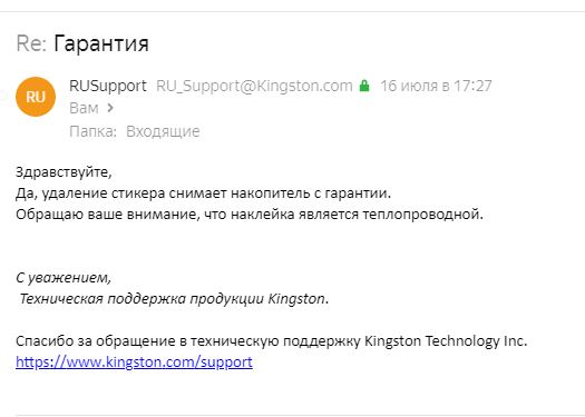

потому что у самсунг гарантия не слетает при снятии наклейки верхней,ее надо сохранить правда, а вот по кингстон задал вопрос в ТП жду ответа
p.s. вот ответ собственно по кингстону
Снимок321.JPG [ 31.26 КБ | Просмотров: 3540 ]

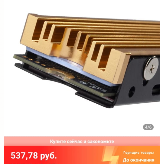

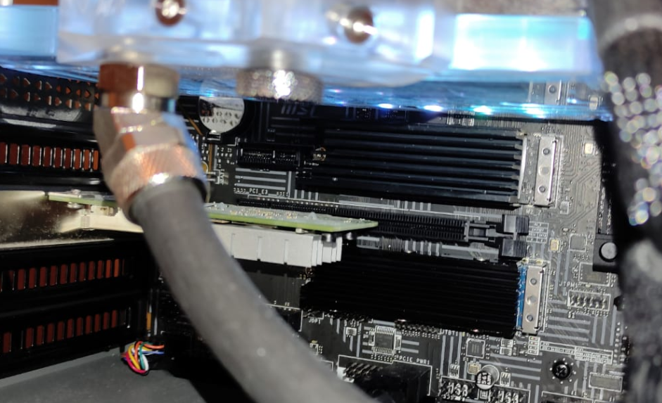

Небольшой отчёт по теме.
Есть 1ТБ nvme на контроллере PS5019-E19T, который легко прогревался до 83 градусов уходя в троттлинг и снижая скорость до 4-5мб в сек.
Штучка с али за 500руб решила все проблемы. Очень доволен, температура при копировании 0,5тб не растёт выше 54. До этого уже на 0,1тб включался термотроттлинг на 83 градусах.
Прокладки использовал гелид экстрим 1,5мм для контроллера и термалрайт 1мм для чипов памяти.
Были также опасения, что упрётся в радиатор сетевой карты, но на удивление - очень низкий радиатор. Не думаю, что у кого-то будут проблемы с совместимостью.
Комментарий к файлу: Нижний ssd, клиренс до сетевухи - с запасом.

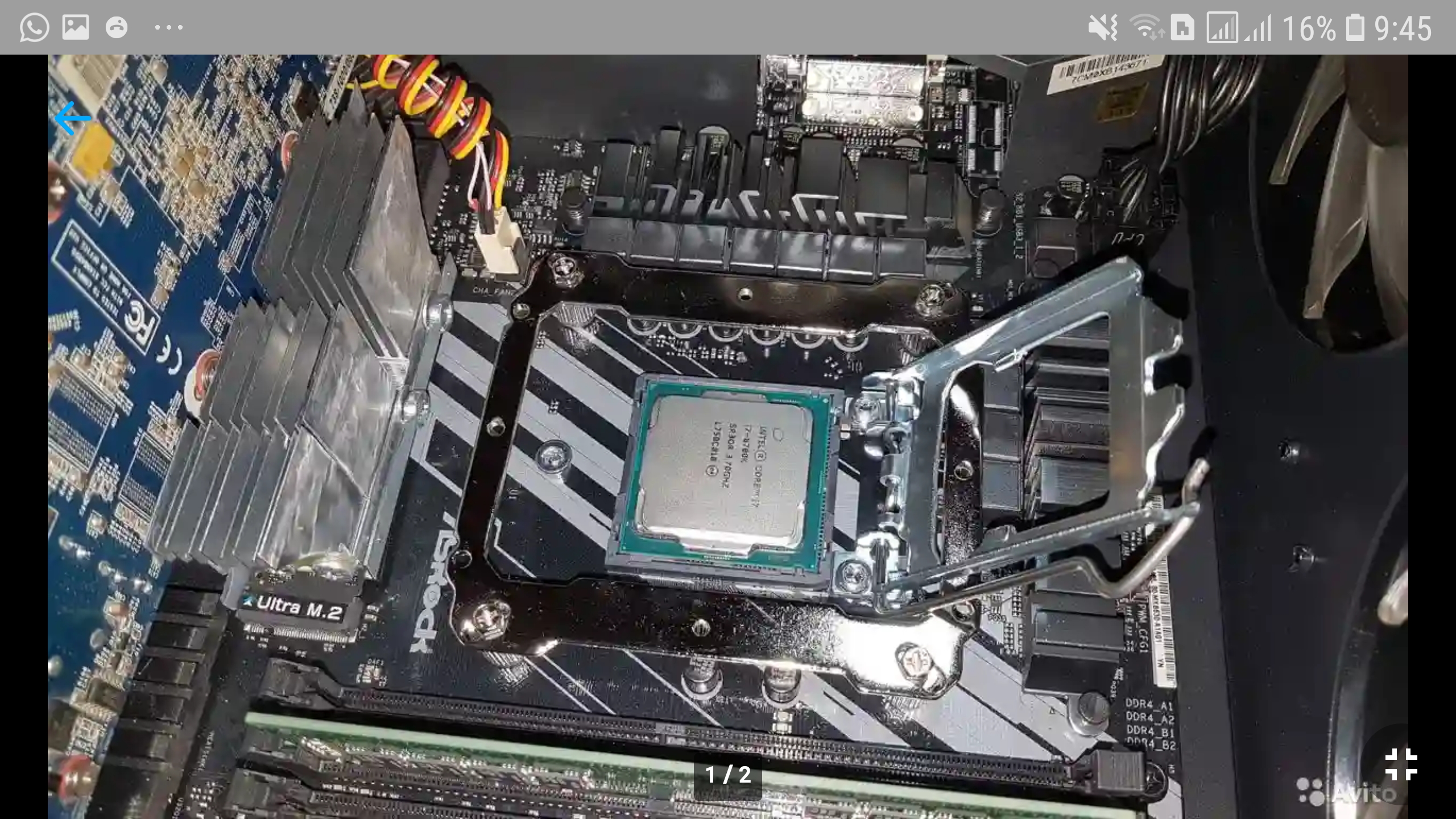

Доброго времени суток, скажите, кто-нибудь пробовал такой кулер с али ?
60308

Uhrfin именно такой нет, тестировали другой радиатор с активным охлаждением. Как итог, ~67-68 в нагрузке, против 70-72 от обычного радиатора. Как по мне, не так разница, чтобы пихать в систему вентилятор.

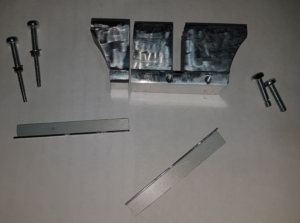

Я сделал охлаждение Samsung 970 evo plus из старого алюминиевого радиатора. Температура при клонировании стала не выше 46° против изначальных 90°. Масса радиатора почти 100г вышла.
и как это выглядит?
