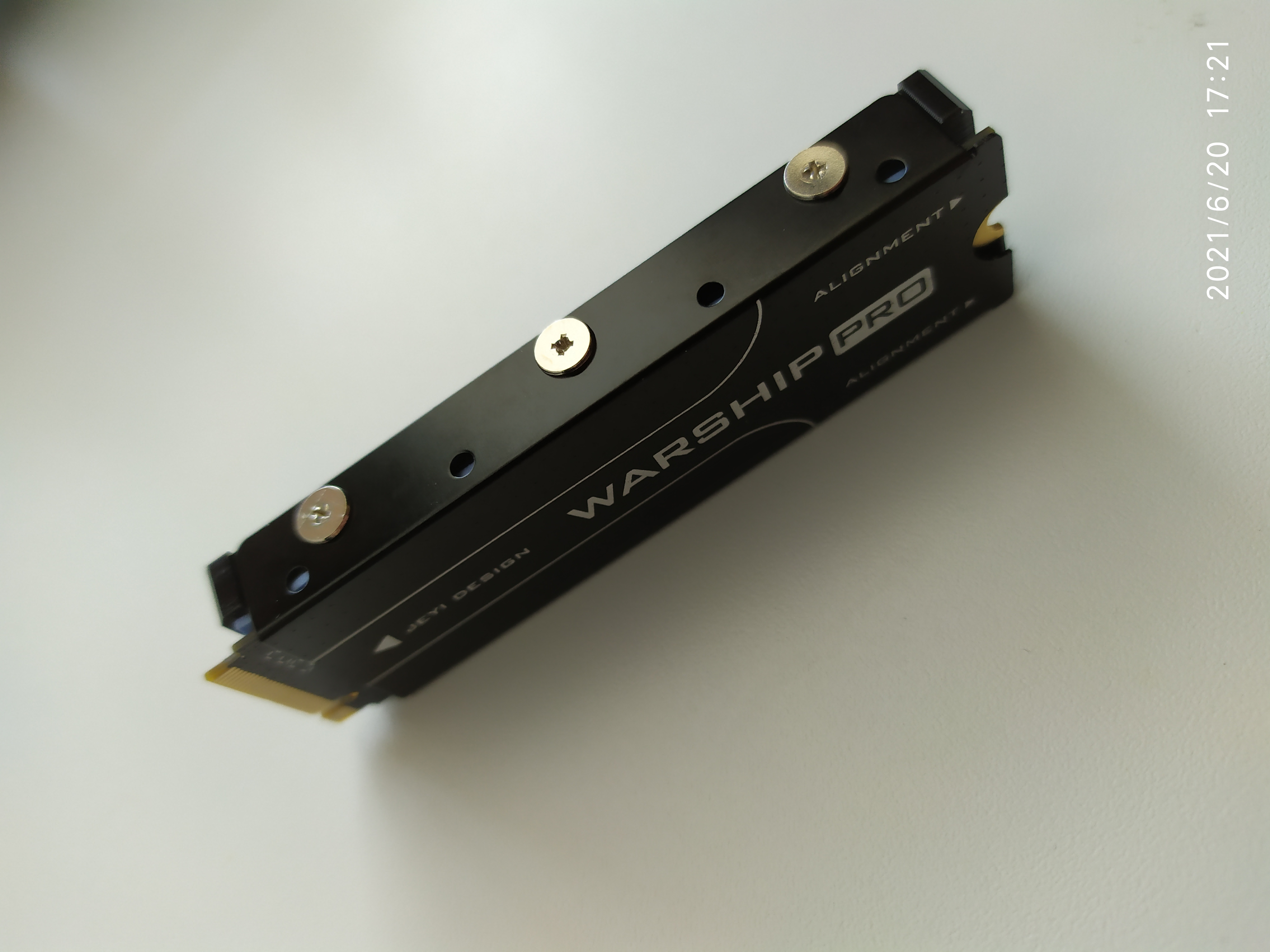

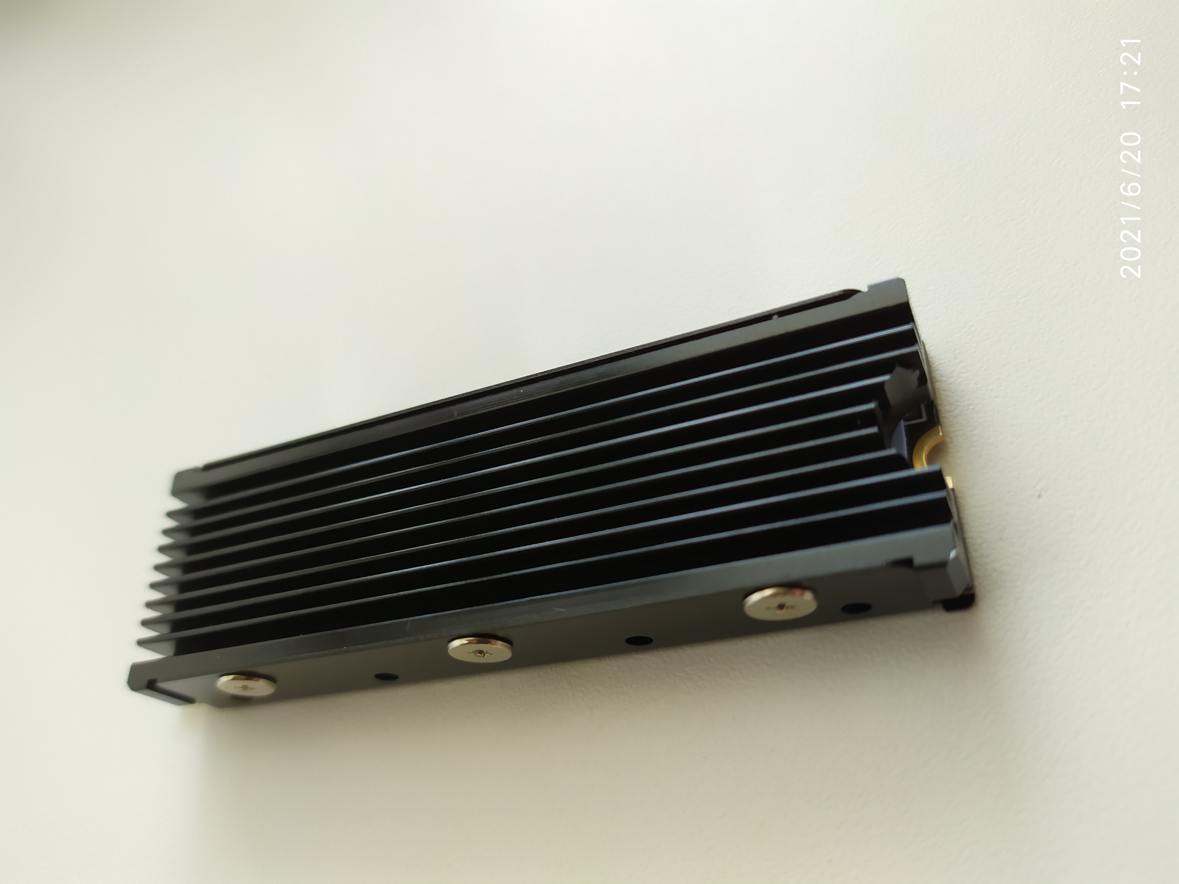

EdVanAmator писал(а):
Не будет ли мешать подобный радиатор установке видеокарты
мешать небудет.бери.
1624303937314.jpg [ 2.3 МБ | Просмотров: 4153 ]
1624303937306.jpg [ 2.44 МБ | Просмотров: 4153 ]

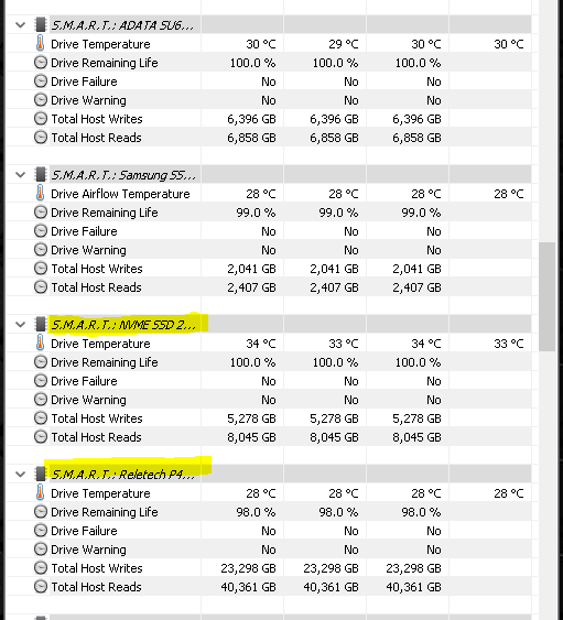

Orry писал(а):
warship и подобные при установке под в/к быстро от неё нагреваются
да ладно????
а у меня почемуто не грееться.....Феномен какой то....стоят 2 штуки и все на этих охладах
41 градус при записи на диск 150гб.
Добавлено спустя 1 минуту 2 секунды:
вкарта RX 580 в разгоне
Добавлено спустя 4 минуты 9 секунд:
в простое
Снимок.PNG [ 40.29 КБ | Просмотров: 4023 ]
