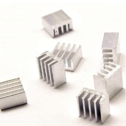

можешь просто приклеить мелкий радик на контроллер и температуры упадут...
откуда идеи городить и резать колхоз :shock:
Комментарий к файлу: приклей такой и все будет хорошо
Снимок.PNG [ 248.09 КБ | Просмотров: 3051 ]

Это уж слишком мелкий. Я от чипсета радик прилепил, он 2/3 SSD накрывал, и то температура контроллера упала со 100гр. до 75. А вот под штатной большой пластиной на материнке больше 65 не поднимается. В простое 43.

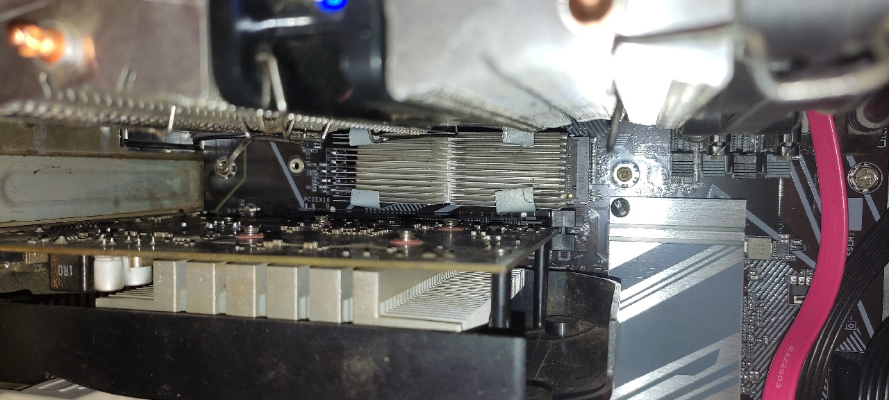

А я вчерась со старого кулера на 370 (478?) сокет радиатор поставил (Обрезал, конечно). Диск самсунг 960 про. Температура контроллёра с 51 до 38 упала (по данным аиды). Термопрокладка правда не очень - нечто китайское, 1 мм. Но это позже.
пикча
1645620192924.jpg [ 205.8 КБ | Просмотров: 3028 ]

Поначалу решил пойти проверенным путем, а именно приклеить на термоскотч мелкие радиаторы.
Подобная конструкция уже более 2х лет трудится в старом системнике, а скотч и горсть радиаторов уже были в наличии.
64027
Использовал несколько мелких радиаторов потому что у этого диска контроллер чуть выше чипов памяти
и термоскотч толщиной 0,25мм не мог компенсировать эту разницу по высоте.
Мелкие радиаторы (20х14х6) приклеил поверх самсунговской наклейки.
63872
Через некоторое время заметил температуру контроллера 87°С и для душевного спокойствия заказал на али радиаторы побольше (19х19х24).

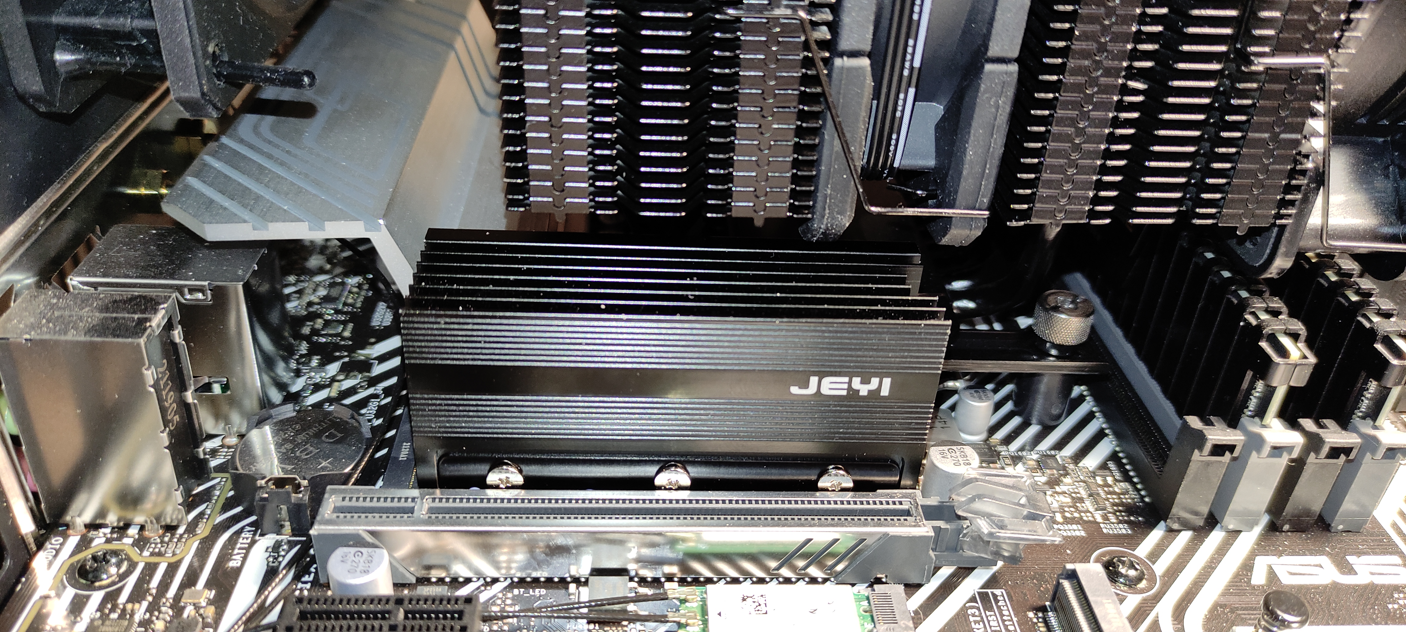

Поставил нового монстра
IMG_20220323_184614.jpg [ 4.92 МБ | Просмотров: 2382 ]
9 проходов в CrystalDiskMark без пауз +52С, скинул с большим радиатором ещё 10С
Без проблем встал в Micro-ATX, тесно конечно, как и писал раньше самое главное хороший обдув нужен.

Поставил такой же, по сравнению с медным лучше на -1 градус, но этот повыше медного, упёрся поначалу в радиатор камня (1-2 мм лишних) и начал с него тепло забирать))) пришлось чуть подогнуть рёбра радиатора проца, ща всё норм. Поставил в верхнюю часть корпуса на выдув 140овку, ещё пару градусов скинул.

dol1ar , у меня тепло забирает с видяхи которая греется, а так зачётное охлаждение.
Обдув обязателен, но у меня всё впритык, некуда ставить.
