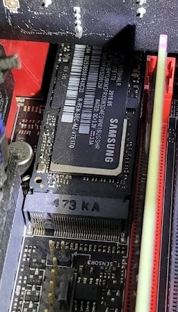

охлаждать собираюсь Samsung 970 Evo Plus
мне достаточно ровной металлической пластины из комплекта материнки.

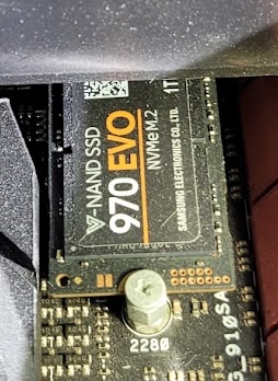

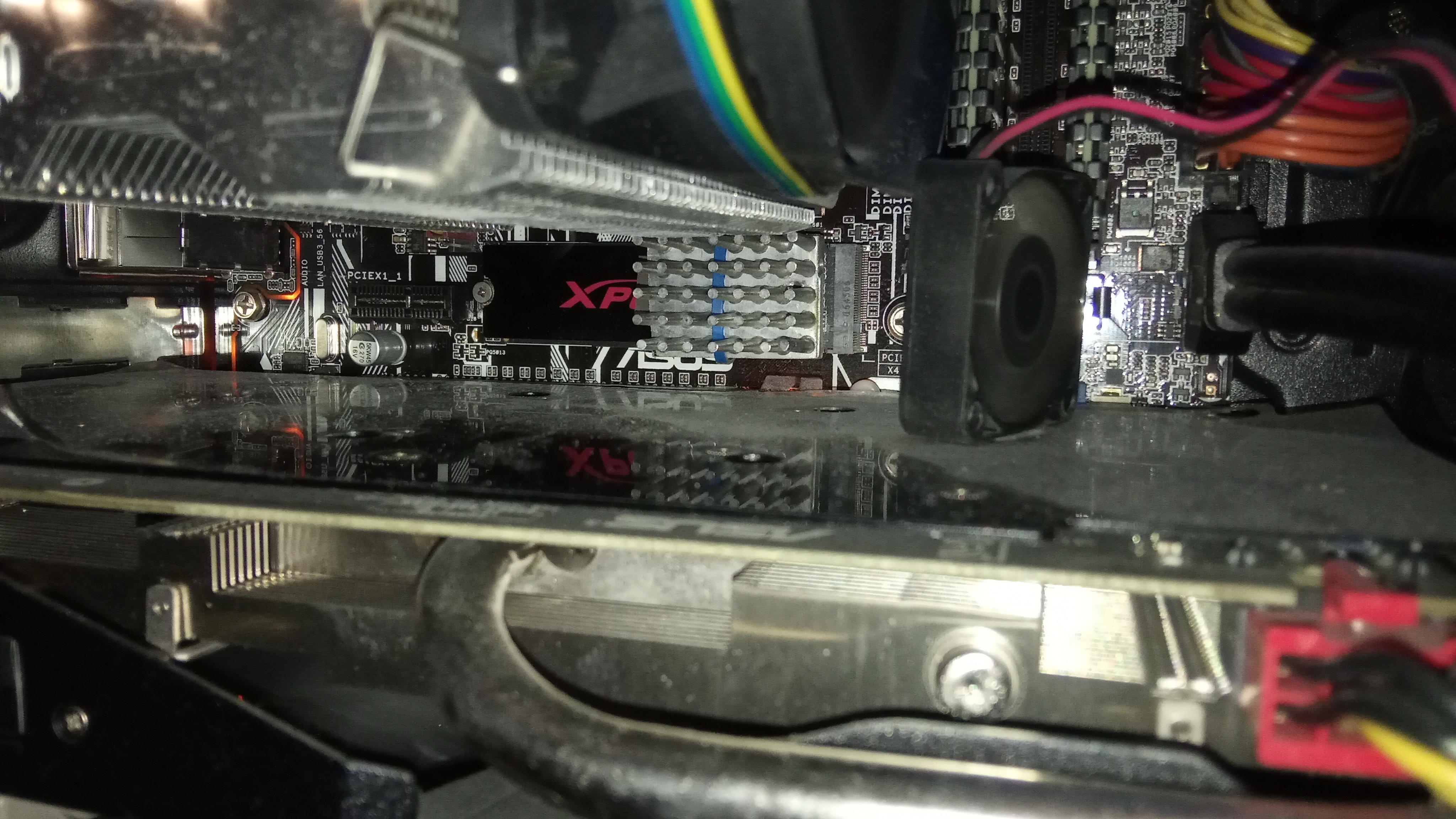

я себе так сделал :-)
DSC_0609.JPG [ 3.12 МБ | Просмотров: 3281 ]
темпа 35-40, диск под системой.

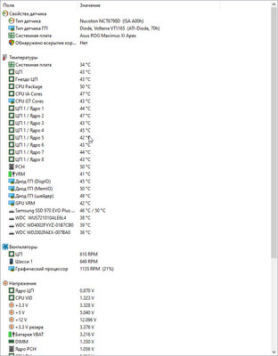

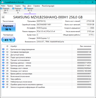

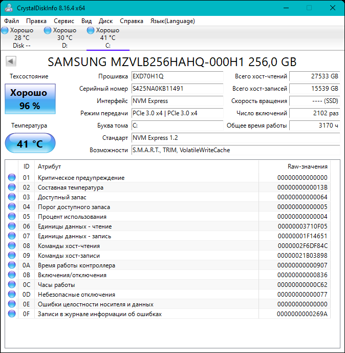

Системный Samsung под радиатором материнки:
CrystalDiskInfo_Samsung.png [ 56.4 КБ | Просмотров: 3265 ]

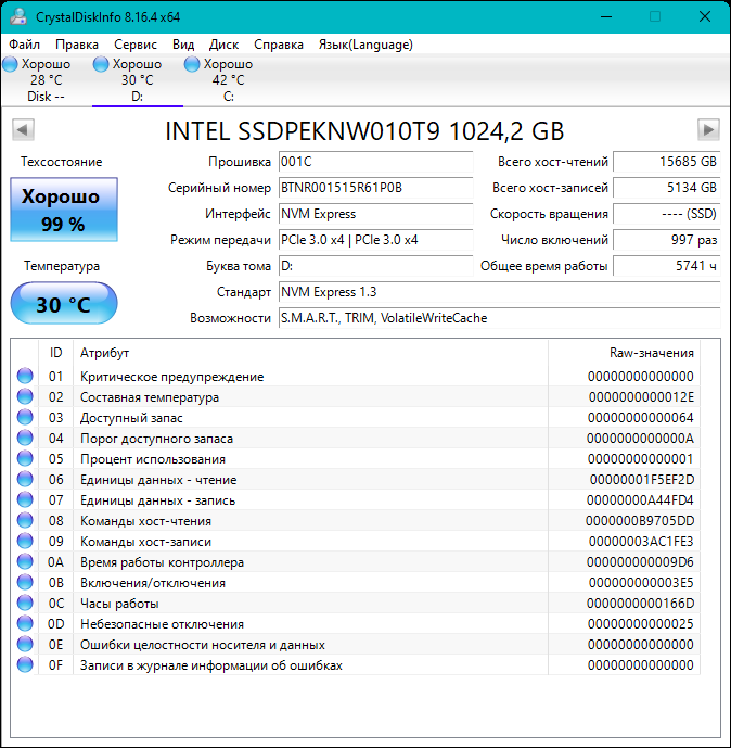

Игровой Intel без радиатора над видеокартой:
CrystalDiskInfo_Intel.png [ 55.5 КБ | Просмотров: 3265 ]
Вывод: не нужно брать горячие SSD, чтобы потом колхозить охлаждение. ;)

Сэр немного ... и преуменьшил температуру в корпусе при работающей видеокарте? У меня карта на бэкплейте дает 45 градусов, температура в корпусе около 38-42 градусов в покое, в комнате - 25-28 (май - лето) - как температура на SSD может быть меньше температуры корпуса? Нонсенс!!! Ну, или в комнате 18 градусов. - но это уже какой-то изврат.
ну почемуж.......... :-)
вот у мя корпус открыт, а на радик ссдишки дует еще и доппропеллер :D
и даж датчик корпуса кажет темпу в корпусе 30гр.
дык почему темпа ссд должна быть больше?
вот где непонятка :?: ............ :D

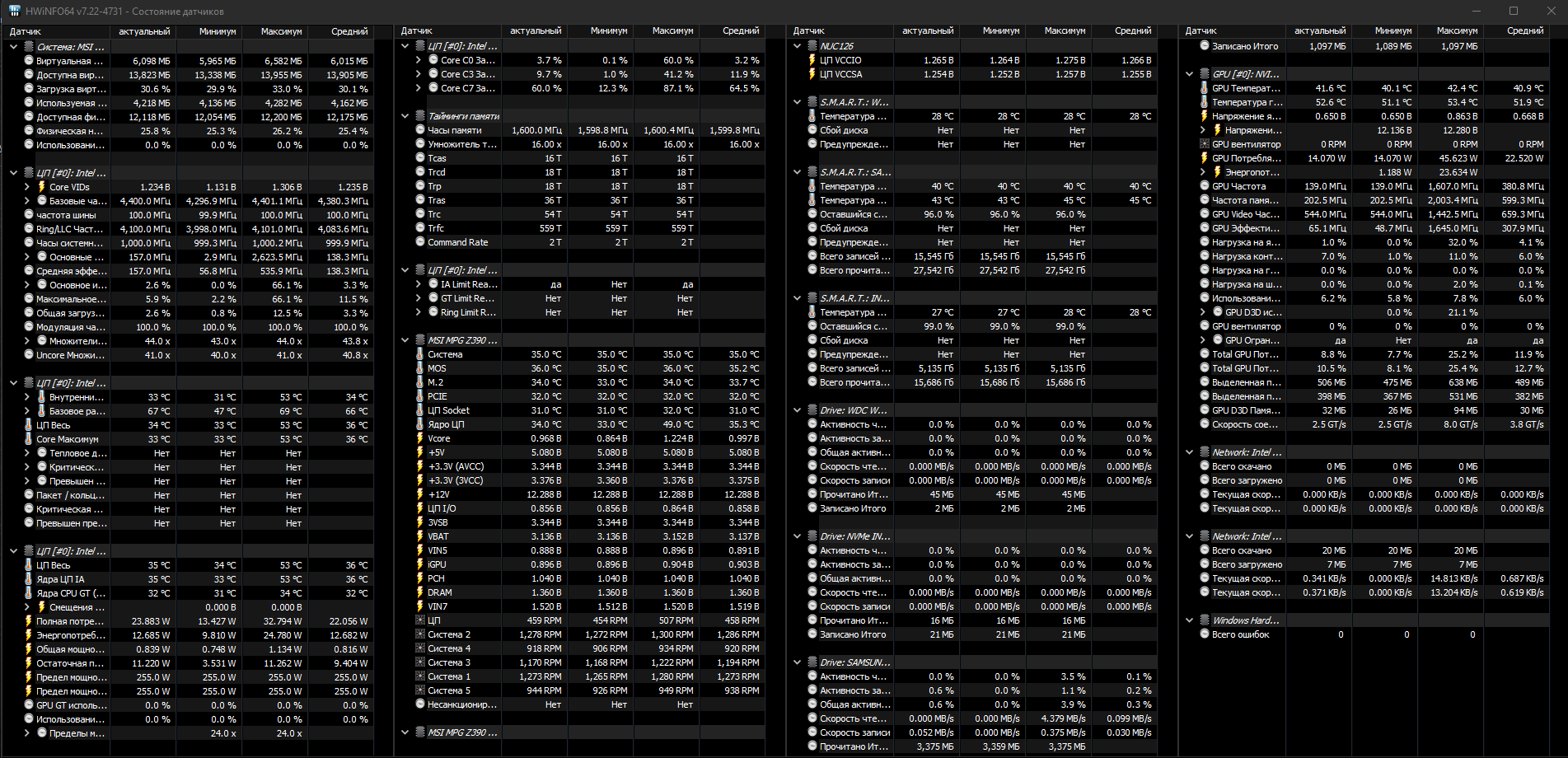

Это нормальная жизнь в мае. На улице дожди и холод собачий. Донбасс - не "юга", чтобы греться на солнышке. Второй год у ряду такая погода.

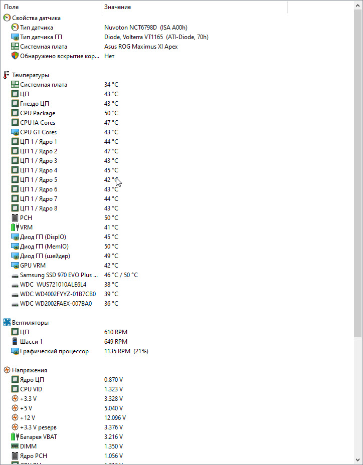

Видеокарта работает в режиме "рабочий стол", вентиляторы стоят. Корпус (в профиле комп №1) с продуманной вентиляцией. Обычная рабочая температура.
Бери лупу и изучай, раз такой сомневающийся:
hwinfo.png [ 251.53 КБ | Просмотров: 3205 ]
Ну да , поизучал - бэкплейт так же 42-50 градусов, и это реально видюха не в нагрузке - 14 ватт всего. а там что за диск по 41 градус нагрет?
Выше под спойлером. Потерялся в теме? :lol:

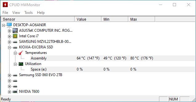

Цитата с обзора
Максимальная температура была 80 градусов и вероятнее всего был достигнут троттлинг.
https://club.dns-shop.ru/review/t-101-ssd-nakopiteli/69794-obzor-nedorogogo-nvme-ssd-kioxia-exceria-500gb-lrc10z500gg8/?utm_referrer=https%3A%2F%2Fwww.google.com%2F
savsoft писал(а):
нужен радиатор в проветриваемом корпусе?
По любому для SSD M.2 нужен радиатор.
d072ffd04b79a0a81df2b53263a658eae5d6cfda6a4a3e3c51d872b5f346e5a1.png [ 23.29 КБ | Просмотров: 2780 ]

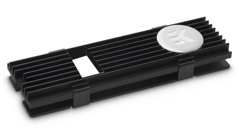

Если SSD M2 NVMe греется при записи на него с SATA устройств, то тут скорее всего косяк разработчиков, потому что в таком сценарии использования узким место всегда будут SATA устройства и скорость записи никогда не достигнет максимального значения для NVMe SSD. И стоит обратить внимание что греется в основном контроллер, а не чипы памяти, по этому радиатор в основном нужен контроллеру, а те варианты радиаторов для SSD что предлагают все кому не лень, отводят тепло от контроллера и греют этим теплом чипы памяти, которым такая процедура и вовсе не желательна. Так что тут желательно ставить радиатор только на контроллер, а если хотите ещё накрыть и чипы памяти то делайте это отдельным радиатором. или на пример можно сделать так. Удалить часть радиатора что бы максимально снизить теплопередачу от контроллера чипам памяти, но при этом сохранить целостность радиатора.
Безымянный 1.jpg [ 89.29 КБ | Просмотров: 2755 ]
