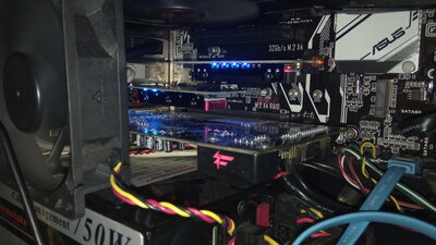

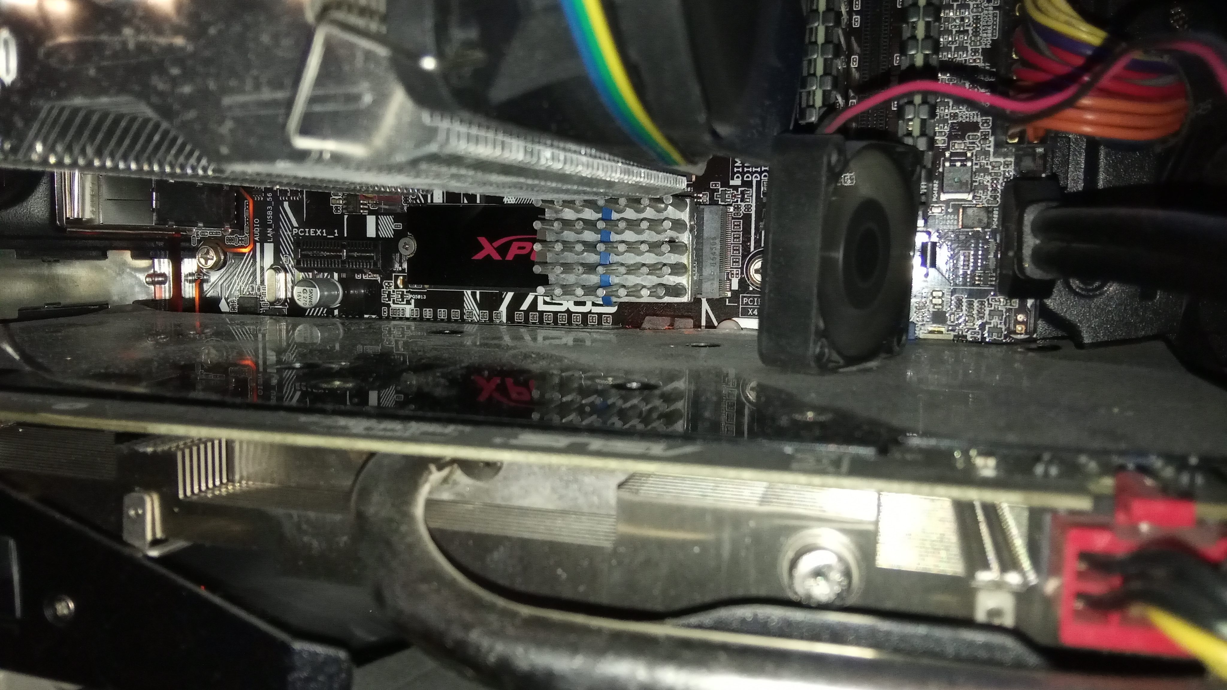

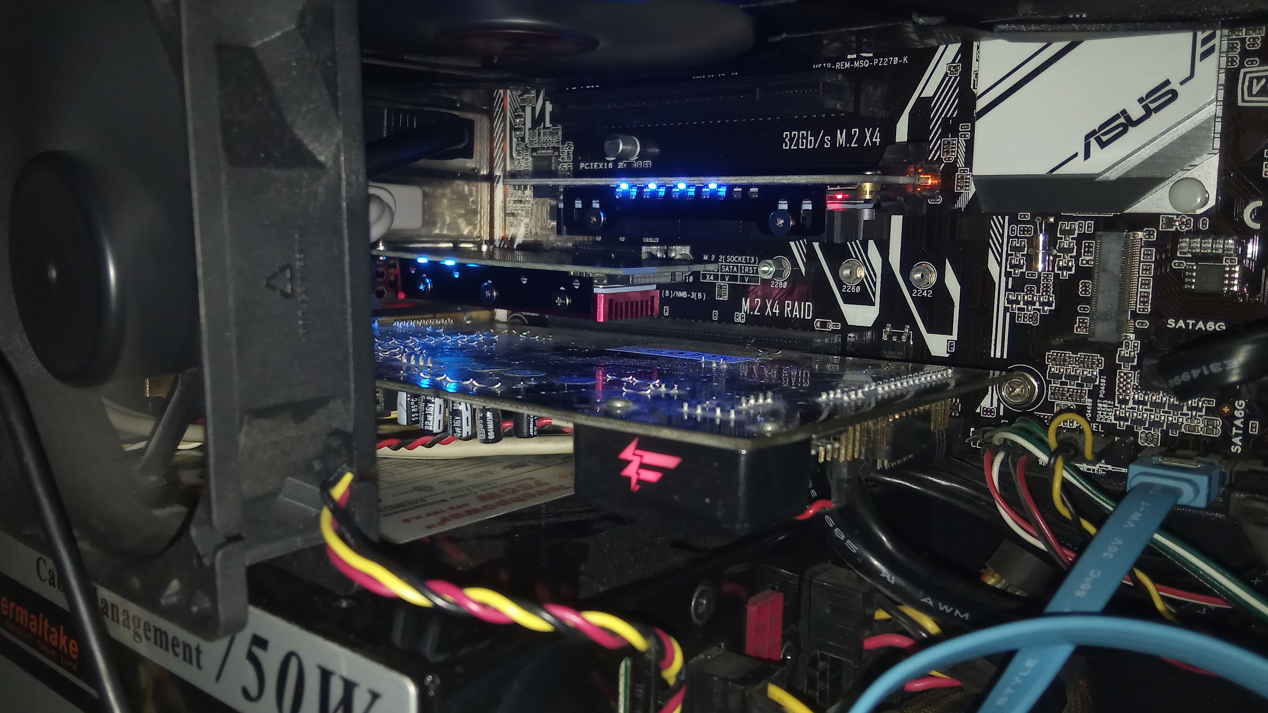

всем привет......
приехали мои радики :-)
но чёт как то не айс :?: хоть на них и дует вентилятор, по сравнению с игольчатым.
как былО с моими 40-50, так и с этими. в простое даж на пару градусов побольше...........
темпа меньше не стала....
DSC_0905.JPG [ 4.15 МБ | Просмотров: 1959 ]
DSC_0906.JPG [ 3.13 МБ | Просмотров: 1959 ]
DSC_0909.JPG [ 2.81 МБ | Просмотров: 1959 ]
так что лишний раз убедился в китайском разводе........... ладно хоть не так дорого и по эстетичнее :-)
луТШе напильнЕГа и синей изоленты ничего нет :D

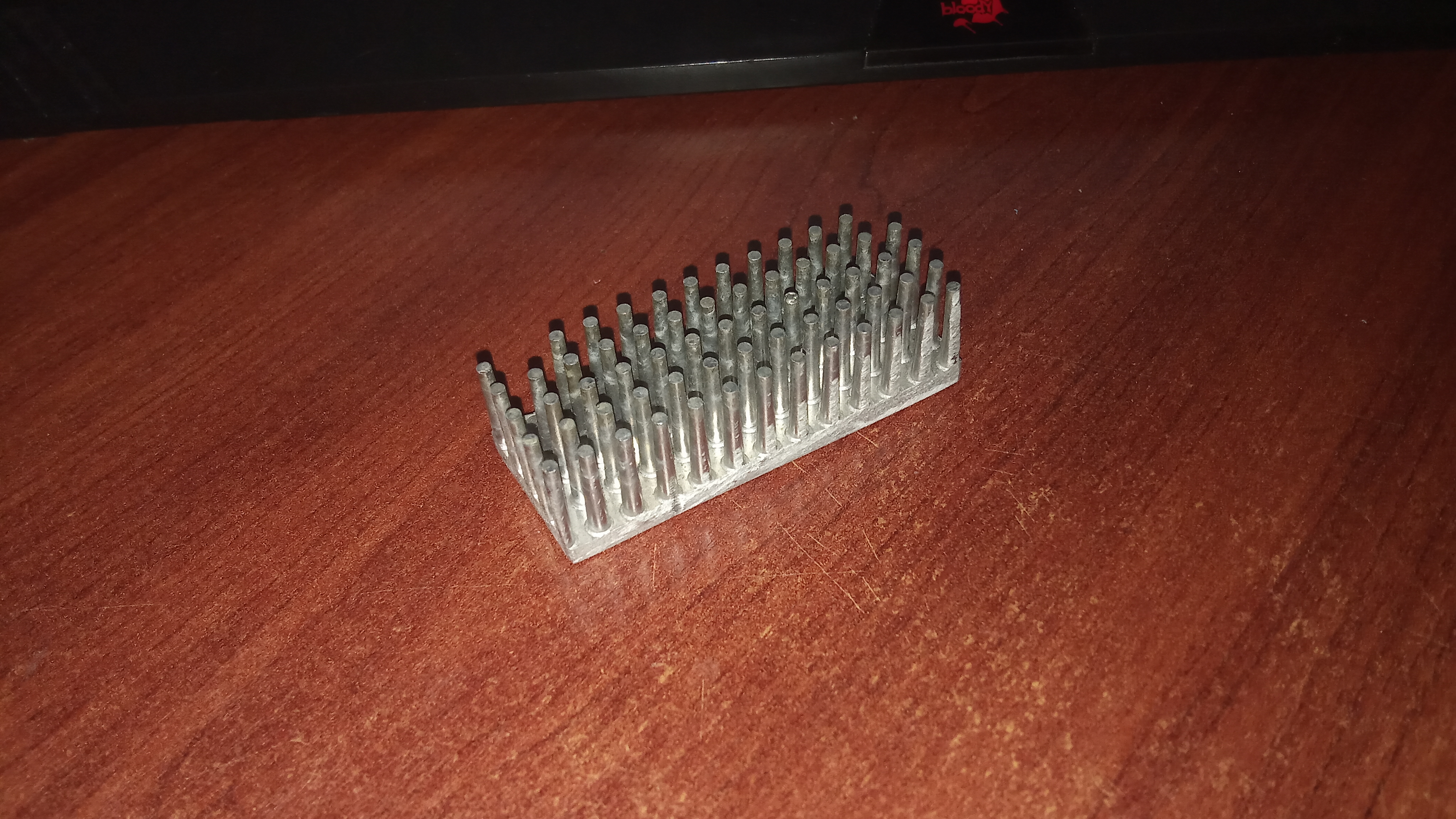

parsons писал(а):
но чёт как то не айс хоть на них и дует вентилятор, по сравнению с игольчатым.
А игольчатые самые правильные. Просто по законам физики.
Регистрация: 13.10.2007
Откуда: St.Petersburg
одна трабла - иглы длинные......и не лезет между плат.
если тока спиливать, но какой будет эффект?
над будет попробовать на досуге............
Регистрация: 15.06.2010
Откуда: Калуга
Фото: 18
Ну так если спилишь то уменьшишь эффективность радиатора.
оно понятно, но по любому будет потолще алишных :-)

Регистрация: 23.10.2002

Теперь ССД сам греется от радиатора, а он соответственно от видеокарты :facepalm:
а раньшеЕ не подумалось что вплотную к грелке будет стоять? :?: :-)
кулер ватт на 900, военного образца, цепь потолще чтоб комп не улетел, в помоСЧЬ :D
у мя вентиль дует на радик............ :-)

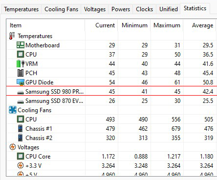

Да не так сильно греется, просто тепло ему.
Вот температура после часа игры, кулеры в тихом режиме.
Скриншот

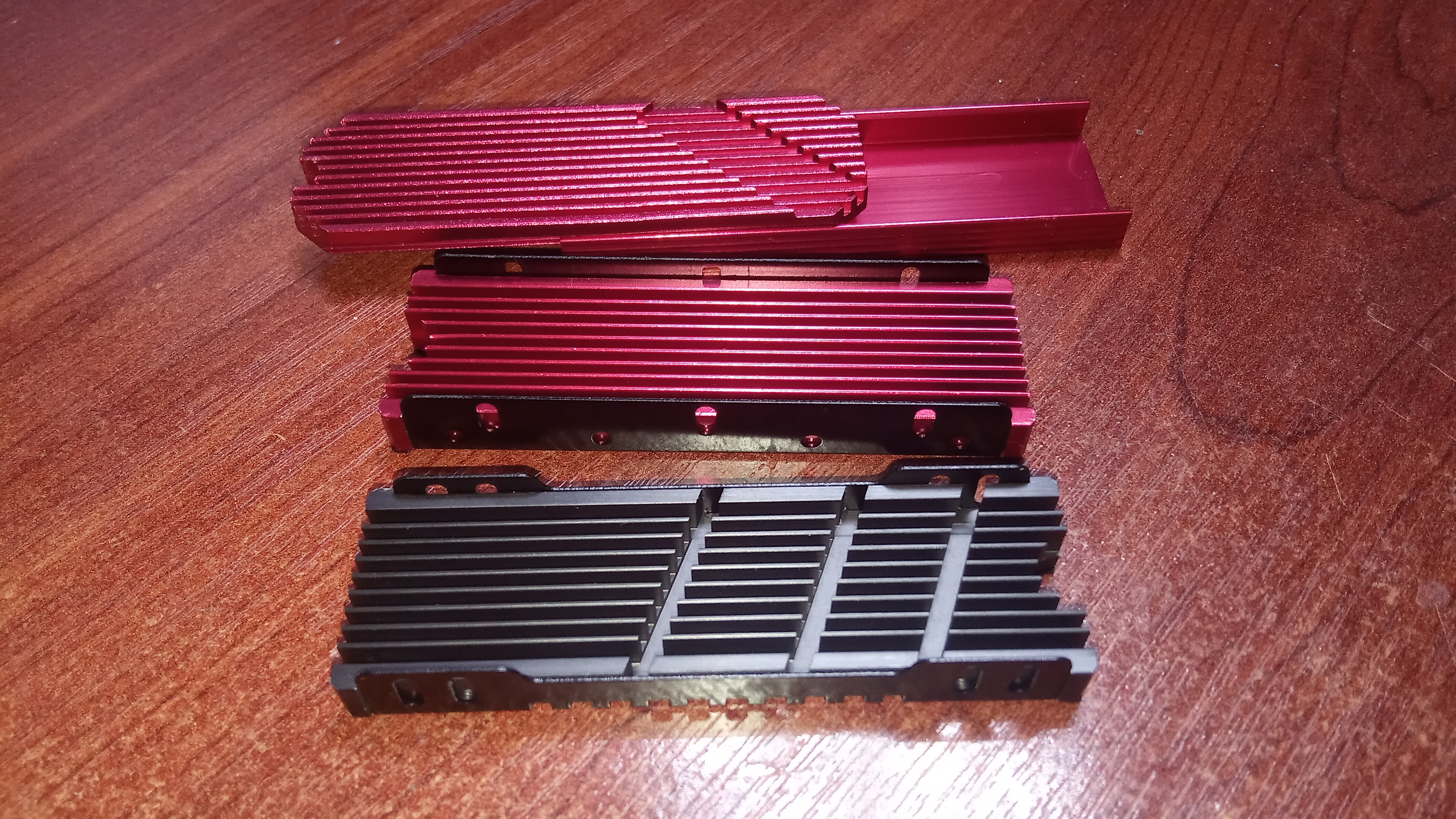

Netac 7000
Парни есть ли смысл,снимать родной радиатор у Netac. И менять на радиаторы как ниже на фото. Будет ли смысл или толку 0 ?))
радиаторы и пластины
#77 #77 #77
Радиатор наверх 6мм, и медная пластина на дно.
