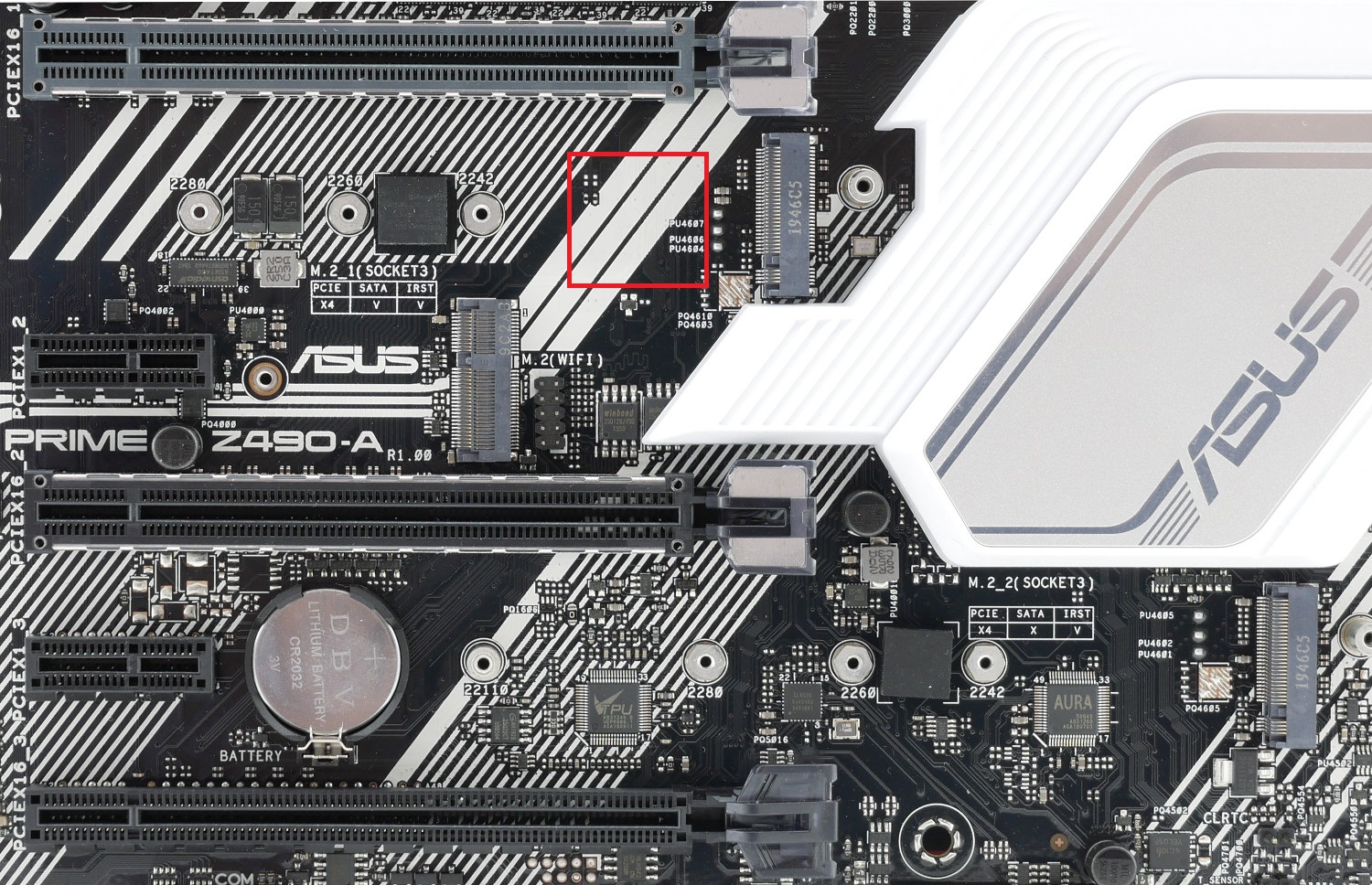

Регистрация: 14.04.2010
вот сюдакак я понимаю надо примерно 5мм поджать
я на вскидку говорю потому что штанга-винт вроде 5мм....
вопрос - ниче там не коротнет - не перегреет, там вон какие то контактики....
Да что за ссд у вас такой, что такие меры нужны? Неужто он в простое под сотку нагревается?
Почитайте ветку, большинство небольшой пластинкой отделываются с небольшим количеством ребер. :ok:
Честно, не понимаю всех этих трясок ради снижения темпы от приемлемой в около 40-50 на несколько градусов ниже. Просто ради достижения... :bandhead:
Я бы ничего на мать не лепил. Сейчас такие дешманские прокладки делают, что от длительного нагрева текут, вот и у вас они там если потекут, то вымажут там все что можно и нельзя. А если взять силиконовую, у которой 3-5 WmK, то представьте насколько эффективность упадет при слое в 5 мм? Самые дорогие же, с 20 WmK будут стоить по цене радиатора.
