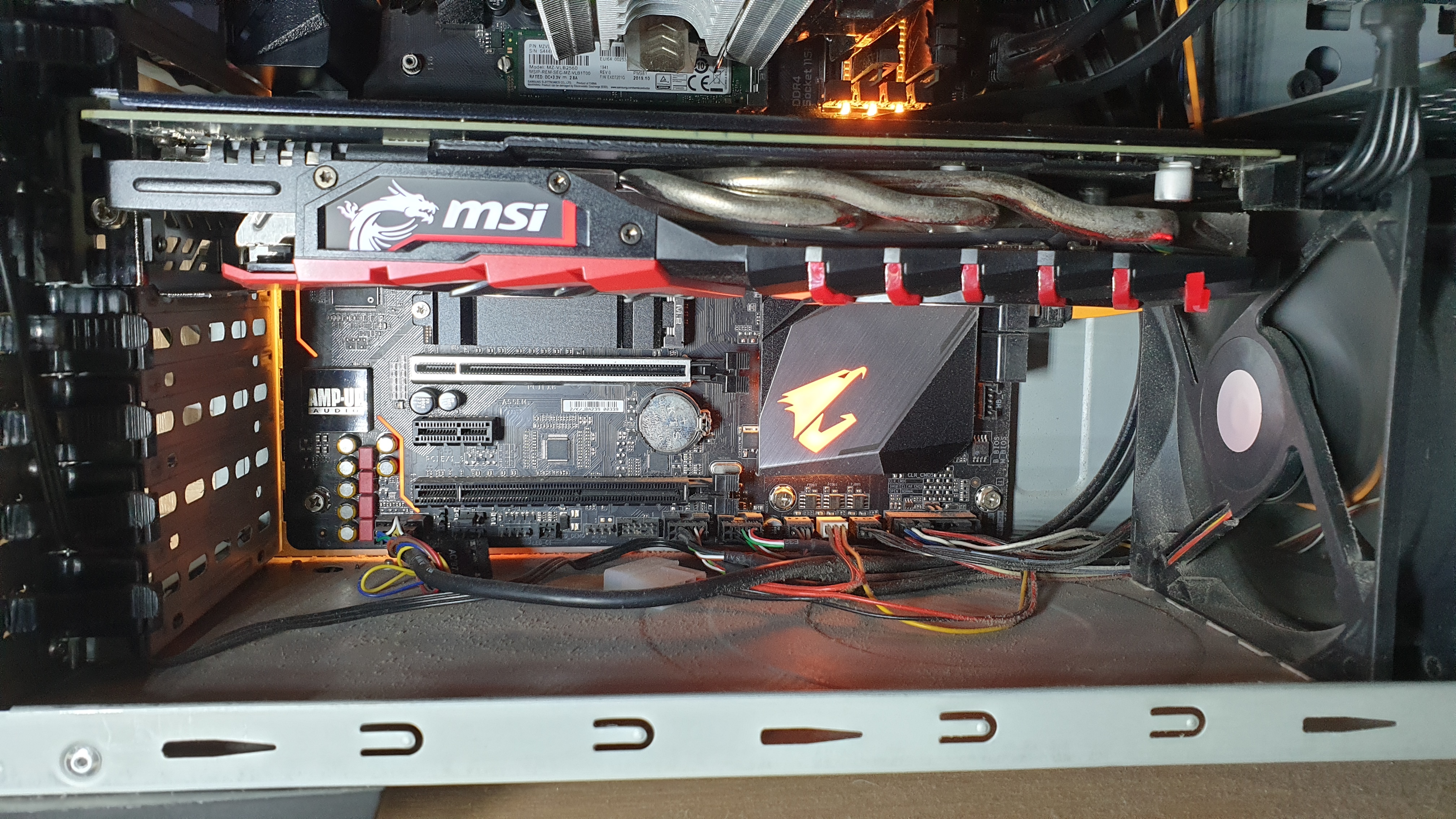

evgen1979 писал(а):
не поставить мне карту ниже, будет тесно ей воздух забирать так как до дна будет пара см.да и второй ссд внизу тоже стоит
Если это мне адресовано, то у меня ВК тоже в верхнем слоте. В нижний даже не пытался ставить - там линий PCIe меньше.
Поэтому так и получается, что если ВК в верхнем слоте, то 120 кулер как раз по высоте как подпорка подходит. После такой модификации у меня и ВК стала на десяток градусов холоднее.
В нижний не стоит, там PCIe x4, маловато, наверное. А в средний (x8) вполне можно. Думаю (уверен) ничего не потеряешь.

Регистрация: 13.01.2021
evgen1979 писал(а):
и что так ссд под видяхой закрытый меньше греецо?
Конечно, но по нескольким причинам.
Понимаю, что много написал, но все же рекомендую полностью прочитать мой пост, станет все понятно. Там и тесты и температуры. https://forums.overclockers.ru/viewtopic.php?p=17238414#p17238414
А если вкратце, то сама ВК не сильно горячая и продув эффективный организовал. Я не эстет, системник не на столе с прозрачной крышкой, а под столом с металлической крышкой. Главное эффективность и я ее добился. Кулер брал на гидродинамическом подшипнике и организовал не максимальные обороты, поэтому шумом от кулера можно пренебречь. Да и установил на вспененный скотч, что также уберет часть вибраций.
Уже год так работает, всем доволен.
Ставил на время MSI 1080ti, которая раза в 2 горячее, но тоже все норм, нагрева ССД не наблюдалось. Да и от чего ему сильно греться? Тесты по сто раз на дню не запускаю, игры редко устанавливаю, а в остальном негде взять непрерывную продолжительную запись на диск, чтобы он грелся. При игре больше считывание, а тепло от видяхи сразу выдувается через боковую и заднюю стенки. Если прикинуть всю эту конструкцию, то получается своего рода аэродинамическая труба, как в турбине, все тепло струей уходит на заднюю часть корпуса. Тепло, поднимаемое вверх, выдувается 120-ой на задней стенке корпуса. Ну и вдув на передней панели 120 есть, куда же без него.
Короче, хороший продув - залог успеха!
Добавлено спустя 9 минут 21 секунду:
Да, забыл, что у меня их там 4, с учетом 1х порта. Самый нижний действительно на 4 линии.
Нижний металлизированный на 8 линий и тоже знаю, что для 1060 8 линий вполне достаточно. И еще этот порт напрямую на процессорной шине, а не на чипсетной, как другие нижние. Но поставь я в него, не удалась бы затея с подпоркой и продувом. В общем то, для меня текущая конструкция - идеальный варик.
В верхнем слоте М.2. тоже поставил диск. Бесплатно достался самсунговский ОЭМ на 256 гиг. Без радиатора, ибо с ним не влезет - там башня мешает, но ничего, не греется. В простое около 30-35 градусов. Корпусного продува вполне достаточно. Да и диск сам по себе не горячий и редко используется. На фотке из предыдущего поста его видно.

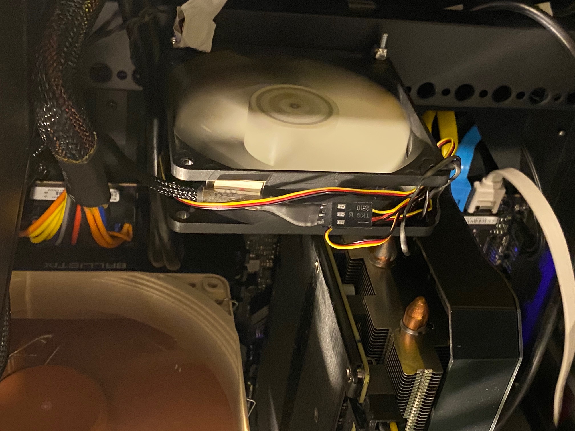

Установил перед ВК и кулером ЦП, Кулер Arctic Cooling F9 92х92х25 1800 об-мин, закрепил с помощью магнитов на ребре внутри корпуса.
Кулер дует в пространство между ВК и кулером ЦП, температура М2 в простое мин. значение 37/41 (экономия энергии), в макс. нагрузке макс. в среднем 51 градус, макс значение 57_С,
значения иногда прыгают туда сюда. Темп. окруж. среды 26_С
Скорость вращения снизил до 1500 об/мин

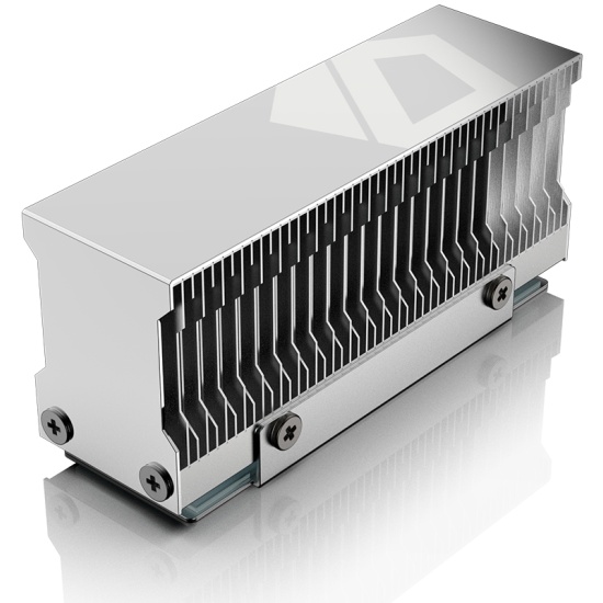

COOLING ZERO M15 такой кто ставил? Жду когда приедит
radiator_dlya_ssd_id_cooling_zero_m15_m.2_2280__2321002_1.jpg [ 66.73 КБ | Просмотров: 1950 ]

Регистрация: 23.10.2002
Airport
Выглядит красиво, только вот всё решает обдув и пофигу какой радиатор, писал раньше.
Регистрация: 18.04.2018
Откуда: Советский Союз
Airport верхняя крышка, к.м.к. будет лишней. А так, с виду ничё...

Регистрация: 30.12.2012
Если у ссд чипы все с одной стороны, сзади только текстолит, можно ли его вставлять в радиатор без термопрокладки между задней крышкой радиатора (блэкплэйтом), т.е текстолитом к металлу? Если нет то что можно вставить вместо термопрокладки.?
Android зло и будет уничтожено
Airport Можно. Никаких проблем.
