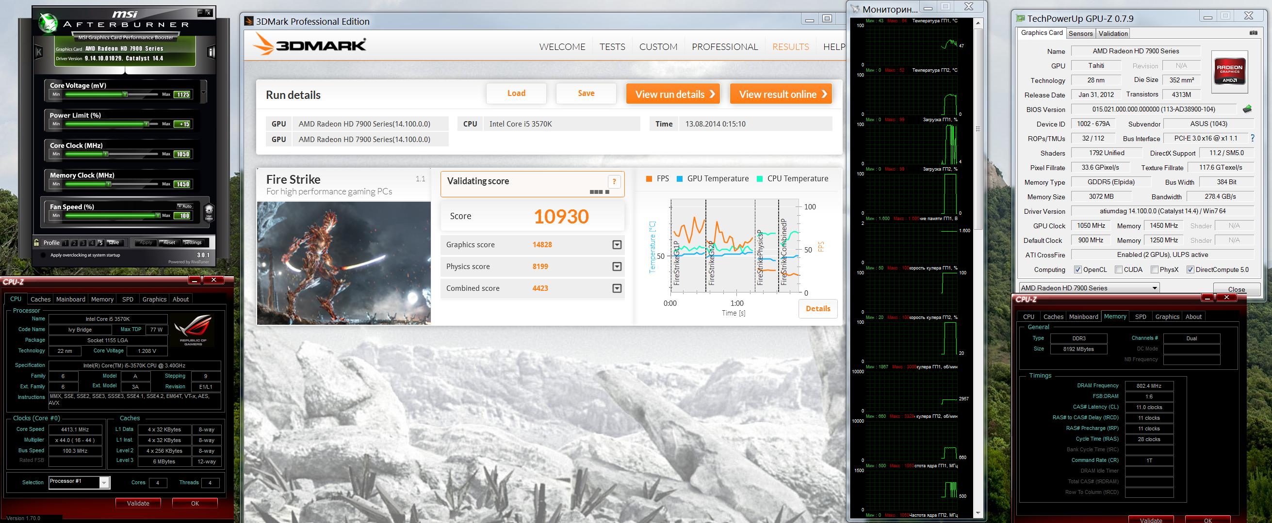

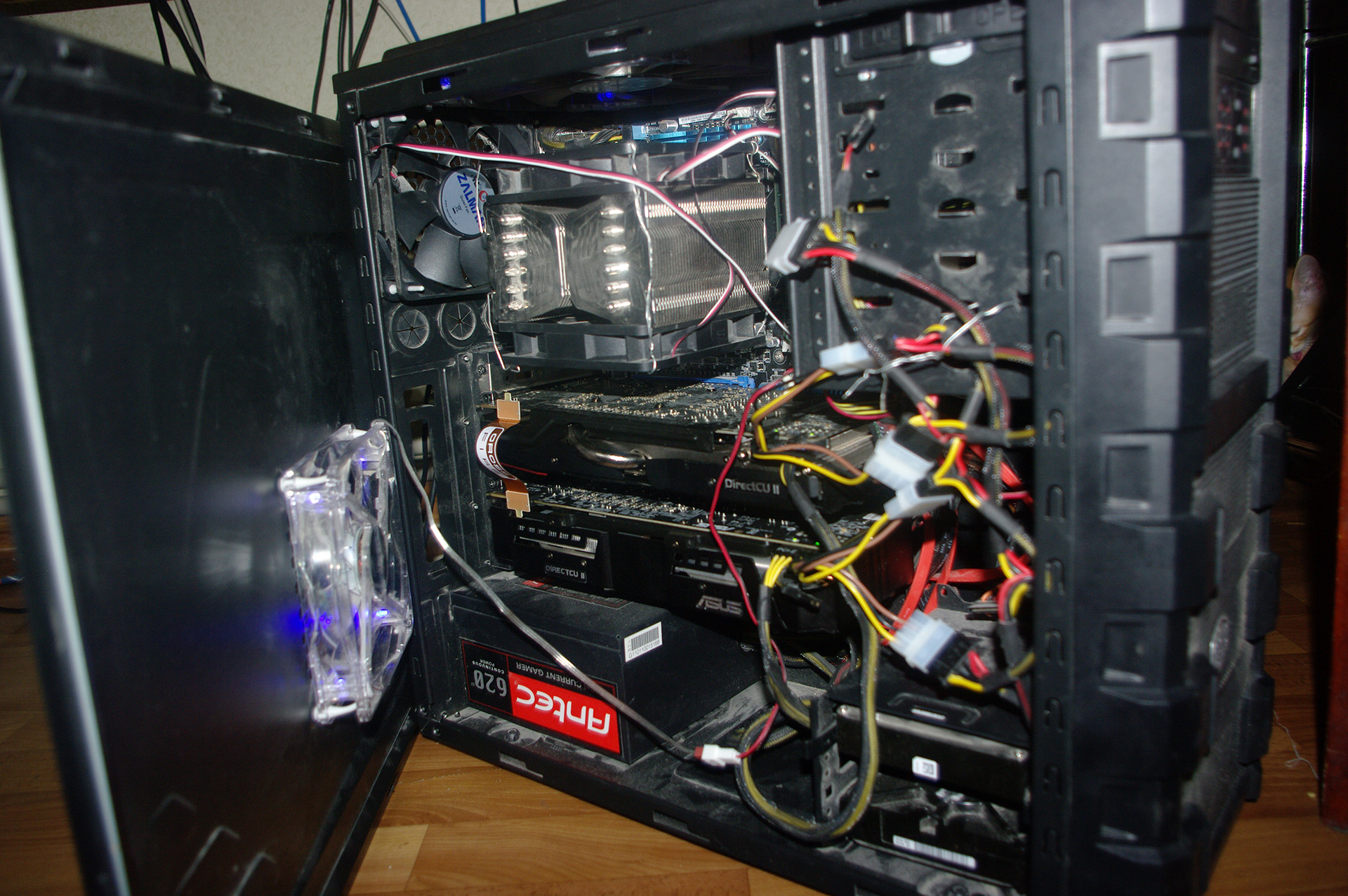

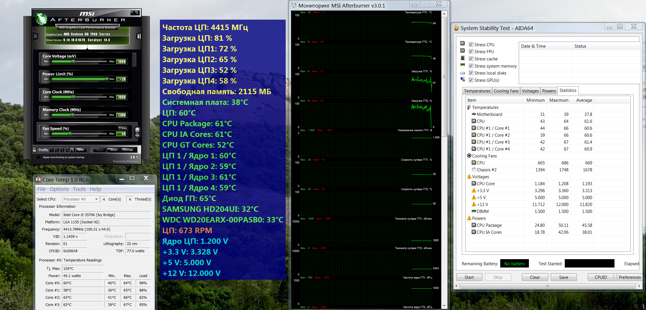

Поделюсь и я результатами. Без претензий на чистоту сборки, без претензий на 15% разгон в режиме 24/7, но с фактической работоспособностью в стоке и еще способностью бенчиться (см. скрин) ))))
Конфиг охлаждается не 8ю, не 6ю, а 4мя вертушками:
Сейчас кросс из 2х Асусов (см подпись). 30 минут игры в батлфилд 4 (см. скрин). обе карты поставил на 1000/1300 при 1V, кулеры на 50% - чтобы ровные величины у обеих. выше 73 верхняя не нагрелась (это 280ка двуслот с новой СО) HAF 912 отрабатывает тоже
По вентиляции у меня 2х200 (крыша/фронт) на 12V и 120 сзади, 140 сбоку, 7V обе... 27 в комнате
смысл такой. давно выяснил, что выдув процессорной башни в крышу весьма полезен, если крыша дырявчатая. он помогает естественному движению теплого воздуха и дополнительно разгружает верхнюю карту. большого кулера хватает на i5 ivy с запасом (см. темпы в БФ), в линкс+фурмарк всему этому будет не очень хорошо, но в нормальных игровых нагрузках все путем (карты работают на 90 и более процентов, выводят на 3 монитора)
я бы соврал, если бы назвал конфиг тихим в игровом режиме. но в idle и типичных офисных нагрузках нисколько не досаждает. конечно после 670ки (самый тихий кеплер от Асуса) на том же БП (да-да, вот такой у меня БП) - в батле самолет. но и прирост порядка 70%.
