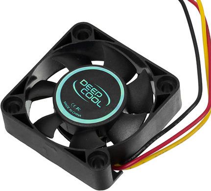

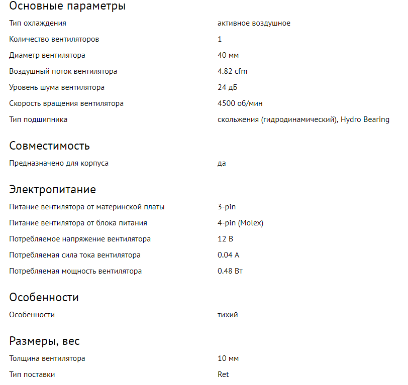

Сегодня добавил к Охлаждение Jeyi с али вентик вооще шикарно стало!
39гр темпер :dance:
Screenshot(5).png [ 29.69 КБ | Просмотров: 7436 ]
944771_v03_b.jpg [ 25.63 КБ | Просмотров: 7436 ]
