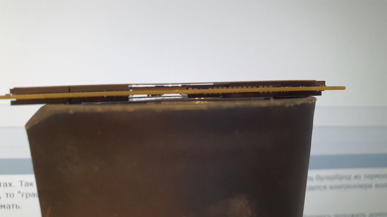

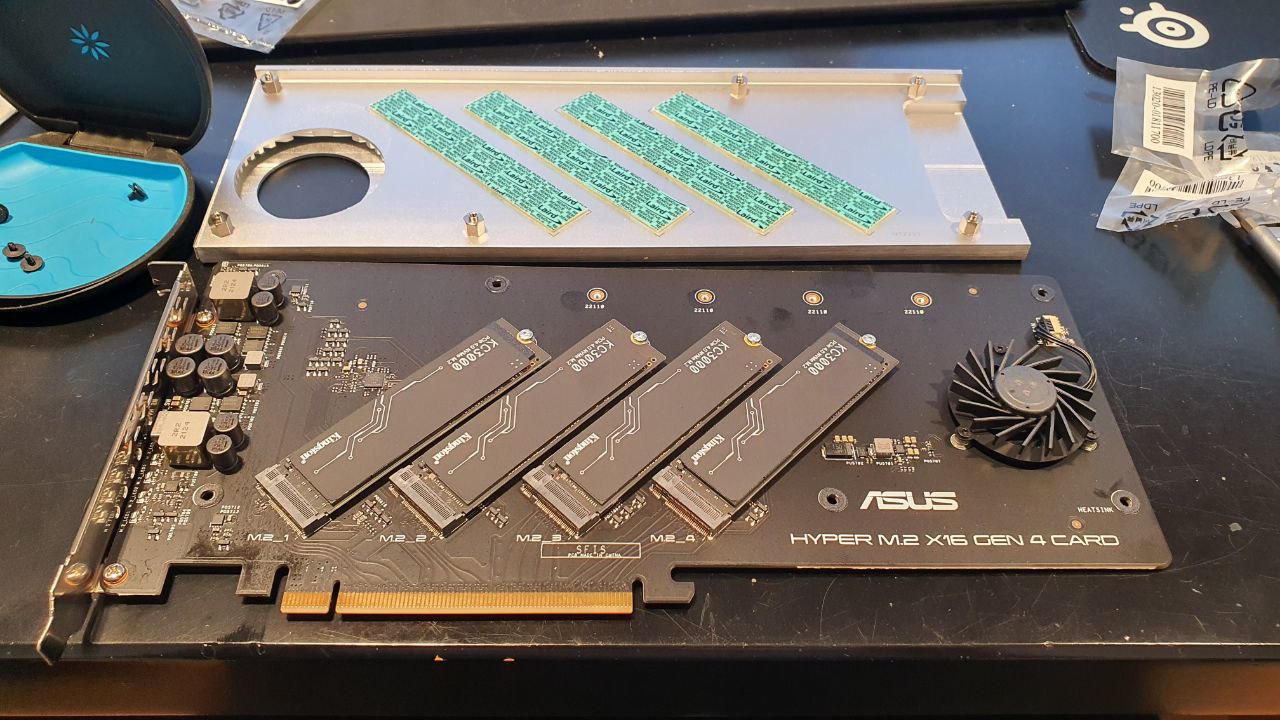

Там надо учесть, что флэш чипы, кэш и контроллер на разных высотах. Так что или брать термопрокладку потолще и "прокатывать", или делать бутерброд из термопрокладок.
Я таких взял сейчас для одной сборки. Там если на свет посмотреть, то "графеновый радиатор", он же крашенная алюминиевая фольга, не касается контроллера вообще, кэш если и касается, то чуть-чуть с краю, нормально лежит только на флэш чипах. Так что наклейки буду снимать.
Посмотрел микрометром высоты, если высоту флэш памяти брать за 0, то микруха кэша ниже на 0.31 мм, а контроллер на 0.47 мм. На контроллер я собираюсь положить дополнительно 0.5 прокладку, тем более там площадь небольшая, промнется как надо. А вот на кэш под настроение, может положу чего подходящего, если найду, но так-то оно особой погоды не думаю что сделает, в отличие от контроллера. Там пол мм зазора до самого горячего чипа на плате, это уже существенно.
И все это добро в плату расширения Asus, чтоб с радиаторами не заморачиваться
Посмотрел микрометром высоты, если контроллер брать за 0, то микруха кэша выше на 0.16 мм, а флэш чипы на 0.47 мм. На контроллер я собираюсь положить дополнительно 0.5 прокладку, тем более там площадь небольшая, промнется как надо. А вот на кэш под настроение, может положу чего подходящего, если найду, но так-то оно особой погоды не думаю что сделает, в отличие от контроллера. Там пол мм зазора до самого горячего чипа на плате, это уже существенно.
Плата мое почтение! ) Я думал сразу свой радиатор налепить на графеновый радиатор, чтобы с гарантии не слетать.

Тут выбор, конечно, интересный, или с гарантии слетать, или прижим к контроллеру. Почти везде говорят что снимать нельзя, один раз только встретил, что саппорт допытали до ответа "можно, но наклейки сохраните". Но я в этом ответе сомневаюсь.
А вот в чем не сомневаюсь, так это в том, что контроллеру будет хуже всех, на фото вот где самый большой промежуток просвета - это над контроллером, он ниже всех.
photo_2023-04-20_22-33-40.jpg [ 47.22 КБ | Просмотров: 5414 ]
И да, кто захочет себе такую же плату купить - внимательно читайте по возможностям материнской платы в плане бифуркации. Я посмотрел ее наличие и глубже не копал, т.к. на другой старенькой материнке и предыдущей версии платы для SSD проблем не было. А на топовых матерях даже на Z790 чипсете оказывается только на 2 по х8 бифуркация сейчас, а не 4 по х4, и будут видны только 2 накопителя на плате.
Кому надо, спецификации тут.
