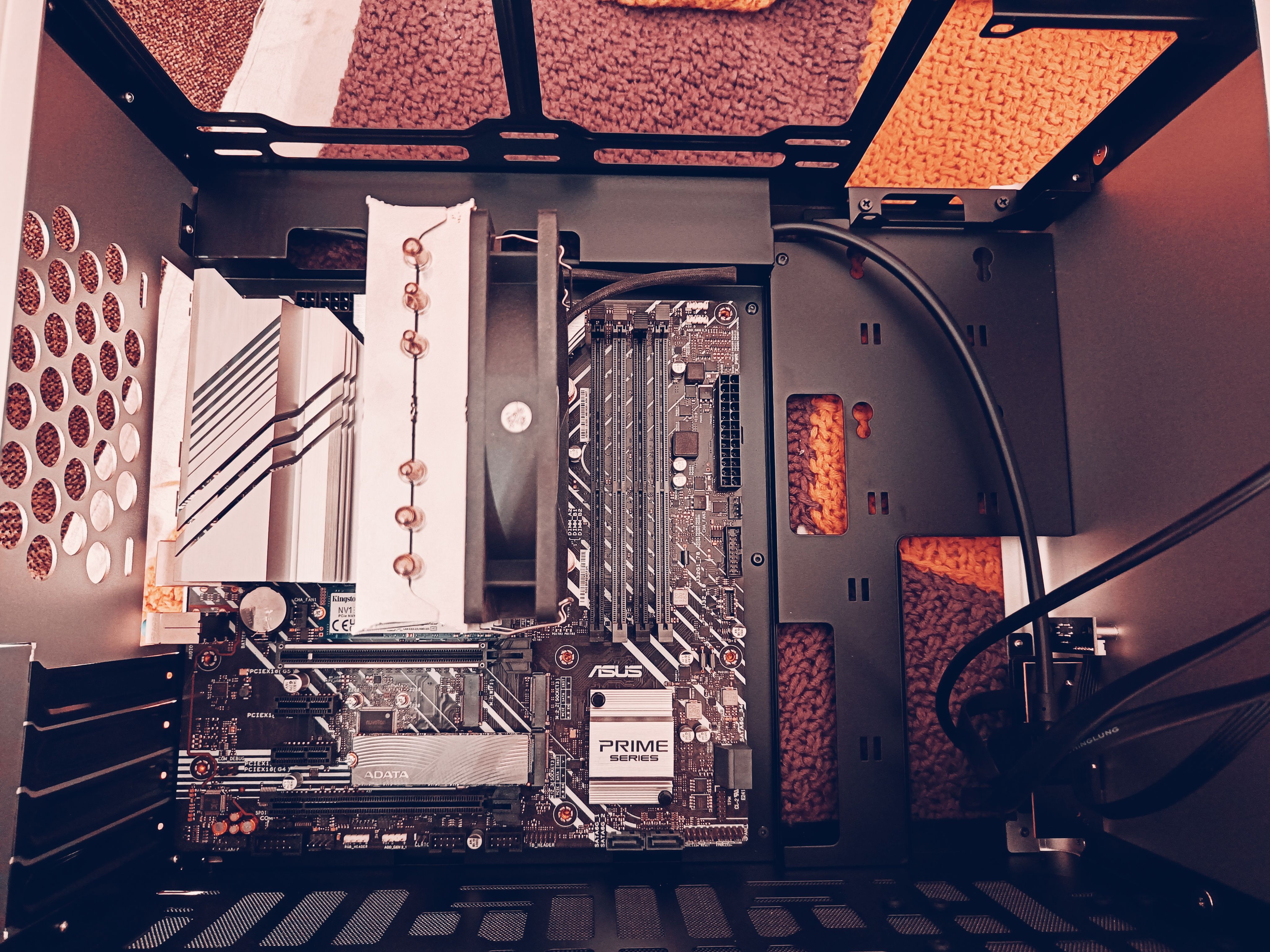

У меня на Z690 Prime mATX слот также над в/к, но высокий радиатор не поставишь - кулер ЦП не дает.
IMG20221029224009.jpg [ 1.87 МБ | Просмотров: 4291 ]
И вот сюда-то и пойдет М2 2280Про.
А та амд-шная - это В550 :D Она 2021г.

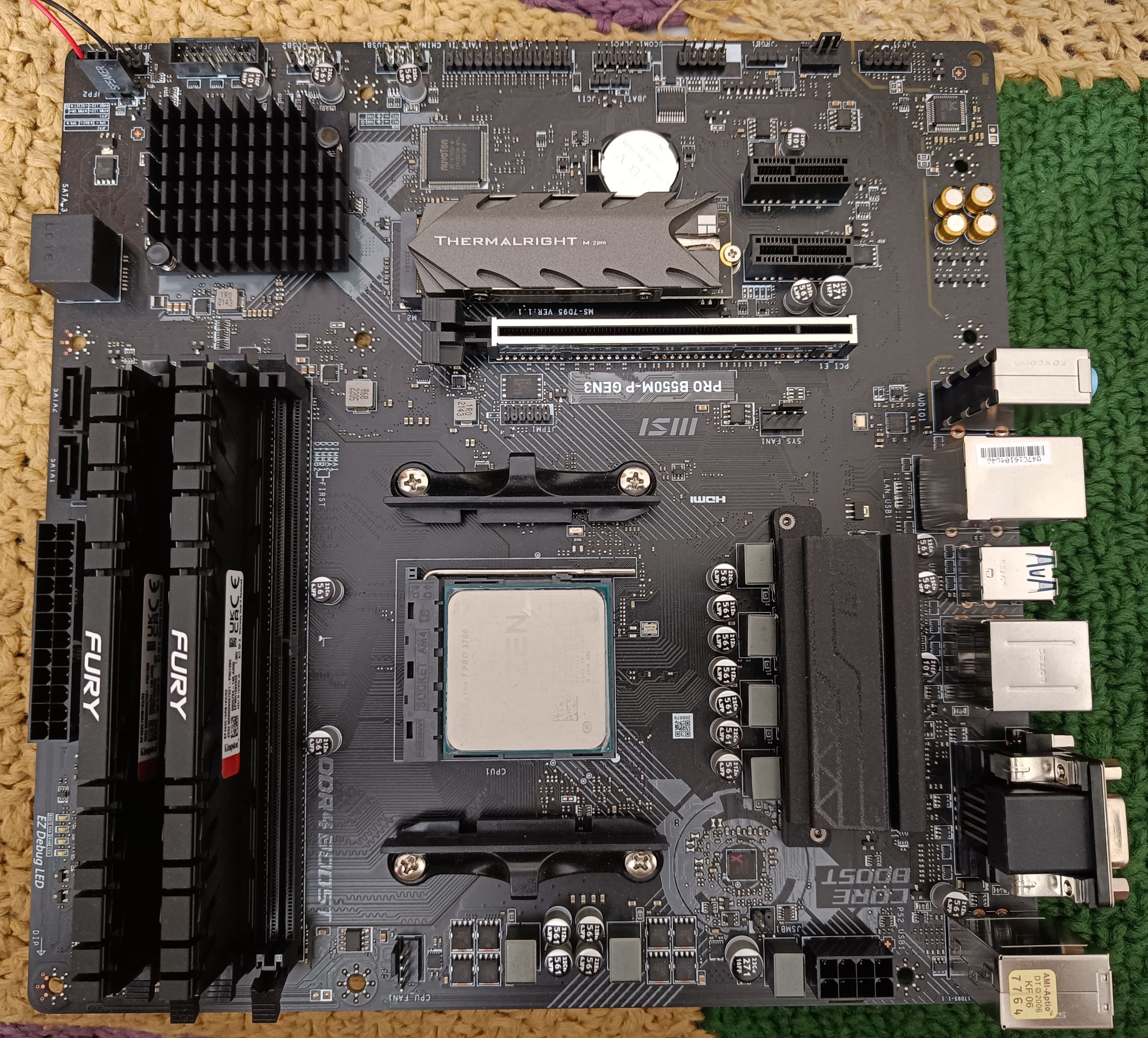

Когда я брал PRO B550M-P Gen 3, то она стоила на 40% дешевле тех плат, что ты привел в пример. А бюджет был ограничен 8000р. К тому же у обоих твоих примеров М2-слоты и под видеокартой и под кулером :D
Z690M-Plus D4 я брал за 10000, к тому же на ней 3 м2 слота (на В550 нет плат с 3-мя м2).

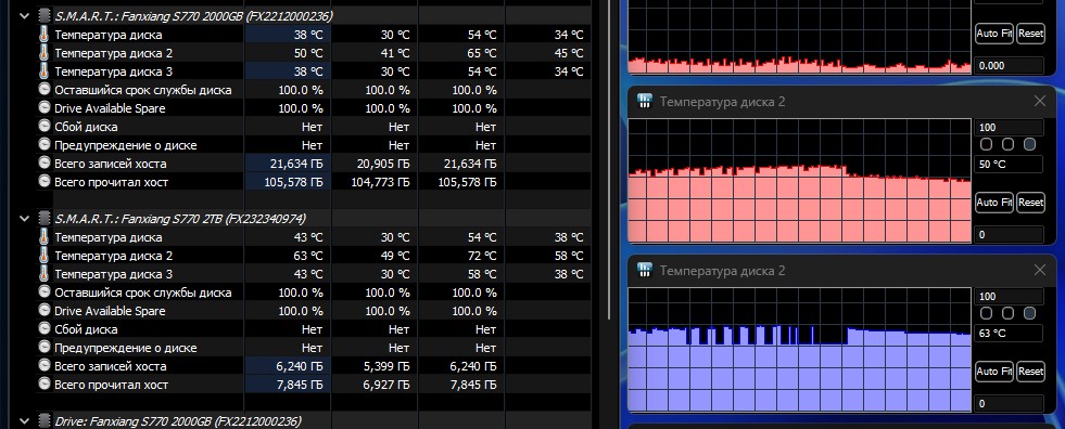

Приветствую. Вопрос назрел с двумя одинаковыми китайскими ссд) Первый (на рисунке он верхний) линии от проца, он системный и заполнен на 15% примерно. Второй (на рисунке снизу) линии от чипсета, файлопомойка, заполнен на 75% примерно. Отличаются они версиями прошивки только на первом 3.W.J.0, на втором 3.W.J.1, более свежая. И нагревом, в простое первый 46 градусов, второй 56, то есть существенно вроде. В тестах максимальную температуру контроллера видно на фото (1-65, 2-72) Охлаждение у обоих одинаковое, как и прижим. Вопрос: Это просто рандом такой у Китайцев или все таки контроллер чудит? Или это может вообще материнская плата снимает показатели криво (на фото видно как температура на контроллере прыгает с 55 до 72 градусов)?
1.jpg [ 134.52 КБ | Просмотров: 4093 ]
1. i5 13600K, Z790 AORUS ELITE X WIFI7, Liquid Freezer II-360, Colorful iGame RTX 3080 Advanced, PcCOOLER P5-YS1000-G1F
Регистрация: 29.04.2008
Фото: 44
diadiavaniar с его вы взяли, что у них одинаковые контроллеры?
даже если так, один подогревает ВК сильнее, вот и вся разгадка.
Регистрация: 12.06.2019
Откуда: Сочи
Контроллеры одинаковые, зная потому что видел своими глазами, другое дело ревизия (если имеется таковая) Про нагрев ВК это скорее относится к первому, т.к. он стоит прямо над ней, а тот что греется сильнее стоит сильно ниже видеокарты, нагрев от нее исключен. Скорее от чипсета второй должен греться, но температура его не выше 48 градусов и радиатор чипсета не контактирует с радиатором м2
