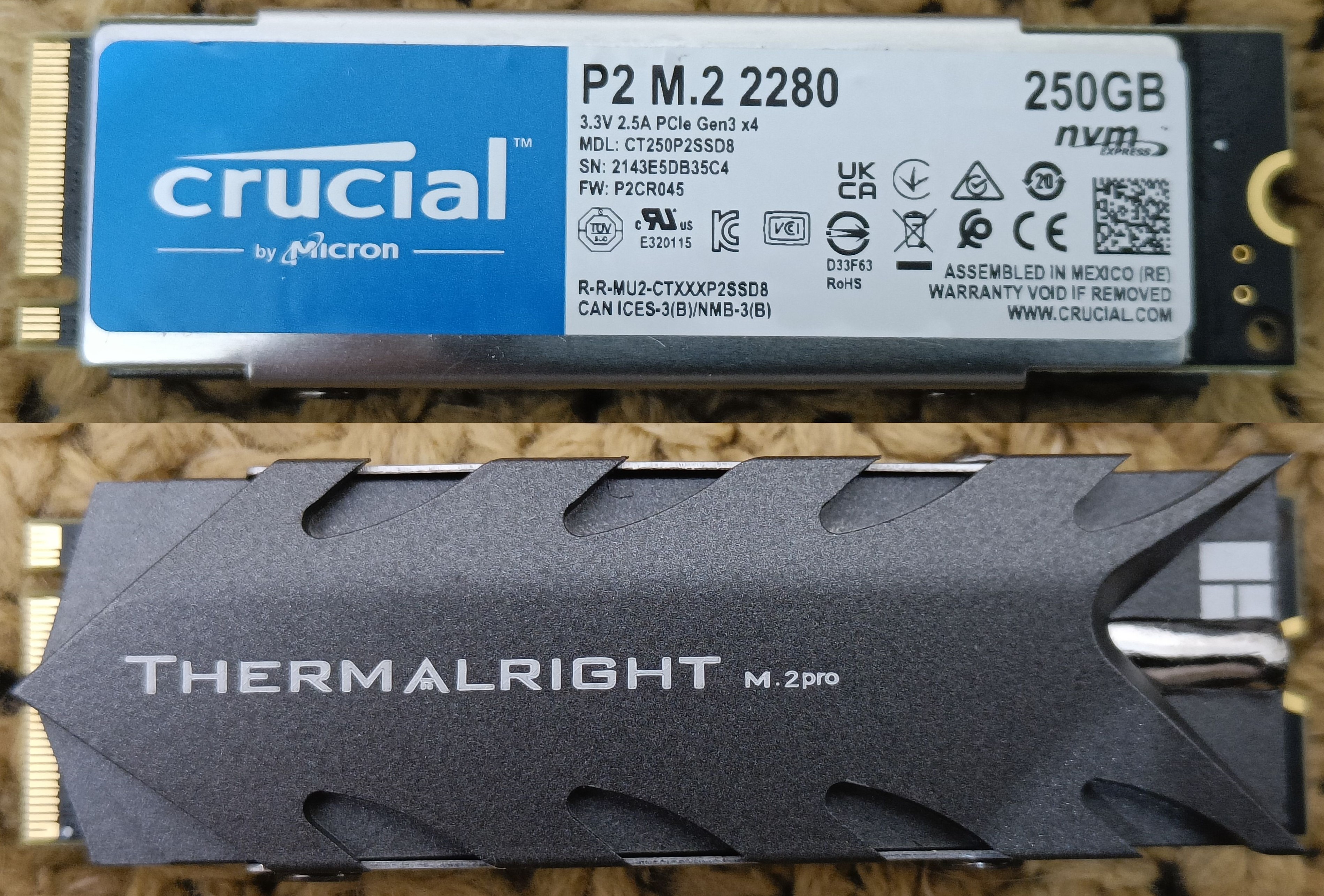

risling писал(а):
Если установлю дешёвый Снеговик, не повредит ли термопрокладка, вернее ее химические составляющие наклейку -гарантию на чипах и контроллере.
Наклейку можно снять (аккуратно!) и акккуратно наклеить на оборотную сторону "холодильника"
001.jpg [ 1.97 МБ | Просмотров: 7093 ]
Как здесь. Тогда вашей наклейке ничего не повредит. Ну или можете переклеить ее на пластиковый бокс, а если наступит гарантийный случай - то вернете ее аккуратно на место.

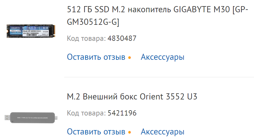

П.С. Для сборки "мега-флешки"
Opera Снимок_2023-11-11_194157_www.dns-shop.ru.png [ 72.75 КБ | Просмотров: 7093 ]
так и поступил, да и лишняя толщина там лишней не будет. А если вдруг наступит "гарантийный случай" и у вас на ссд будут важные данные, то проще обратится к сертифицированному специалисту по восстановлению данных - а это в любом случае слет с гарантии.

Leshiy2371 А "графеновый" радиатор аккуратно отодрать от того же KC3000 аккуратно может и не получиться.
Там перепад высоты между чипами памяти и контроллером, и радиатор не касается контроллера, если его специально не продавить (помять диск нежно :))
Вот производители подкинули проблему с этими наклейками, все против потребителей :roll:

Leshiy2371 не получится аккуратно увы, наклейка, наклеена или на память и на контролёр, между ними ямка. И память выше контролёра, я покрутил , начнёшь отрывать с любой стороны на на впадине порвётся!

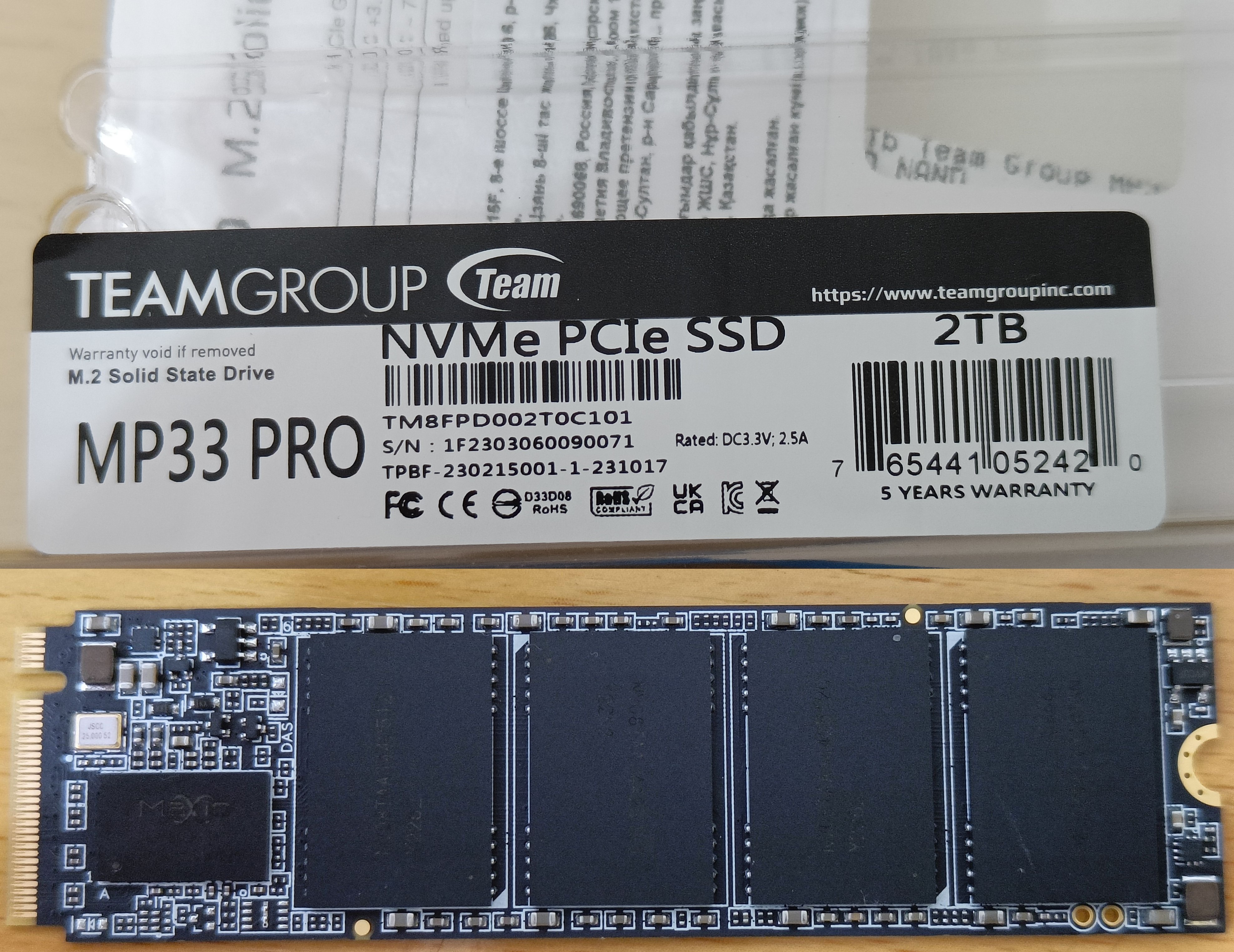

001.jpg [ 2.13 МБ | Просмотров: 7028 ]
Это не первый "раздетый" мной ссд-шник. Просто раздевать его лучше сразу после покупки - тогда наклейка легче отходит. Разные высоты контроллера и памяти ? Возьмите разные толщины (или раскатайте имеющиеся).
К слову на моих Асус ТУФ и МСИ Гейминг+ на радиаторах наклеены толстые, но мягкие Лаирд-овские термопрокладки,в которые ссд впечатывается и памятью и контроллером.
С "Рыбы-меч" я и не удалял родной "радиатор" - он на месте. Но при этом находится в зоне активного обдува.

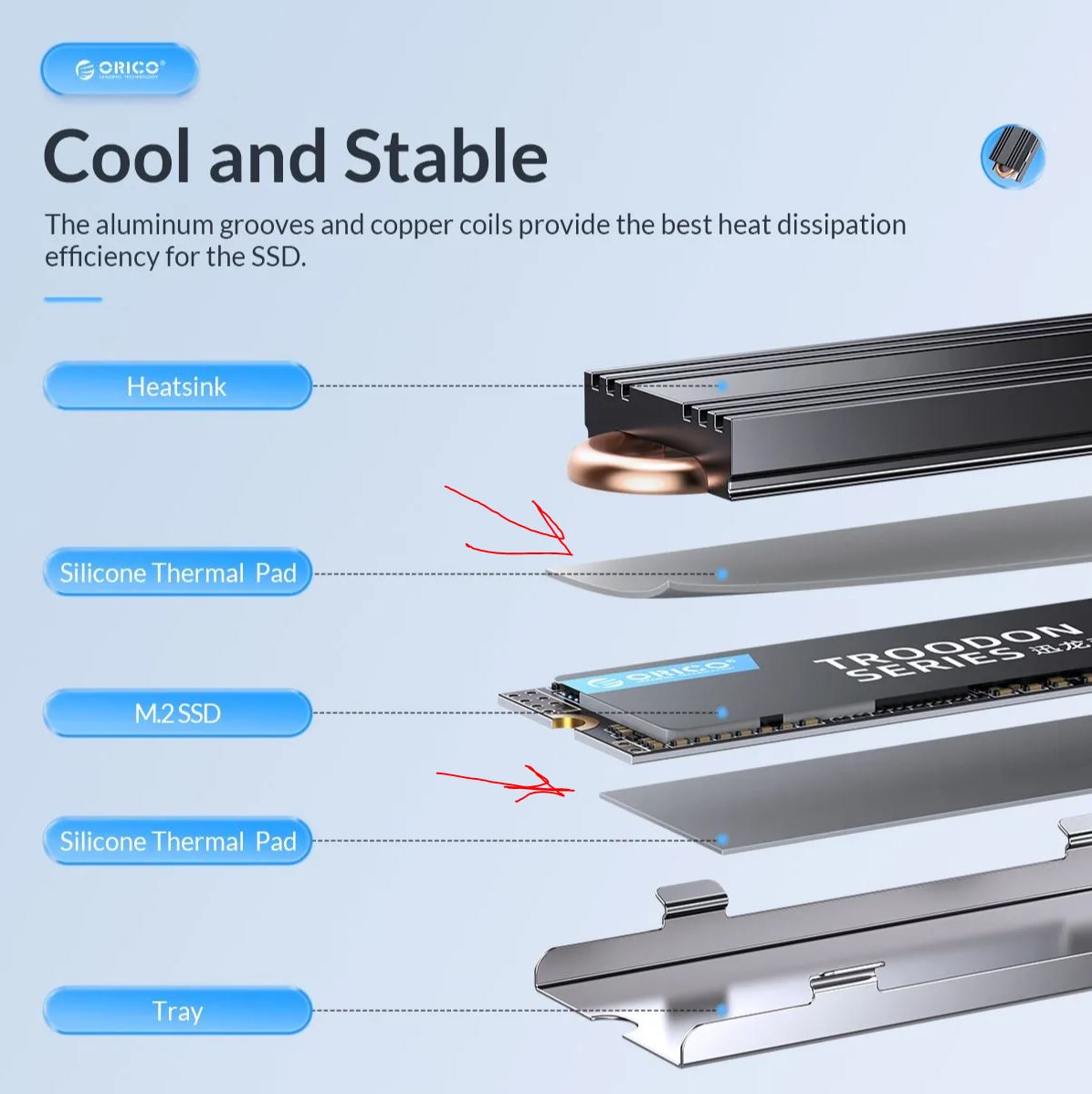

AlexZaia писал(а):
Хочу
купить ZEZZIO 40W 3D Graphite Thermal Pad, но понимаю что тут что-то не то.
Естественно не то, я бы вообще не стал заморачиваться с графитовыми термопрокладками, т.к. они токопроводящие и нельзя допустить, чтобы они где-то растрескались, коснулись платы и замыкание наворотили. Их придумали для чипов памяти видеокарт и выпускаются они нарезкой под стандартный размер чипа, но даже там с ними нужно быть очень осторожным.
Я бы рекомендовал взять обычные термопрокладки по типу THERMALRIGHT Odyssey или серый китайский ноунейм с алиекспресс (на практике между ними разница не большая), для этого радиатора их нужно 2 положить: со стороны чипов и со стороны бекплейта.
По толщине не подскажу, нужно замерять. Лучше спросите у продавца на Алиекспресс.
Комментарий к файлу: Вот так на таких радиаторах термопрокладки кладут.
V0ODeRX2mnc.jpg [ 114.72 КБ | Просмотров: 6742 ]

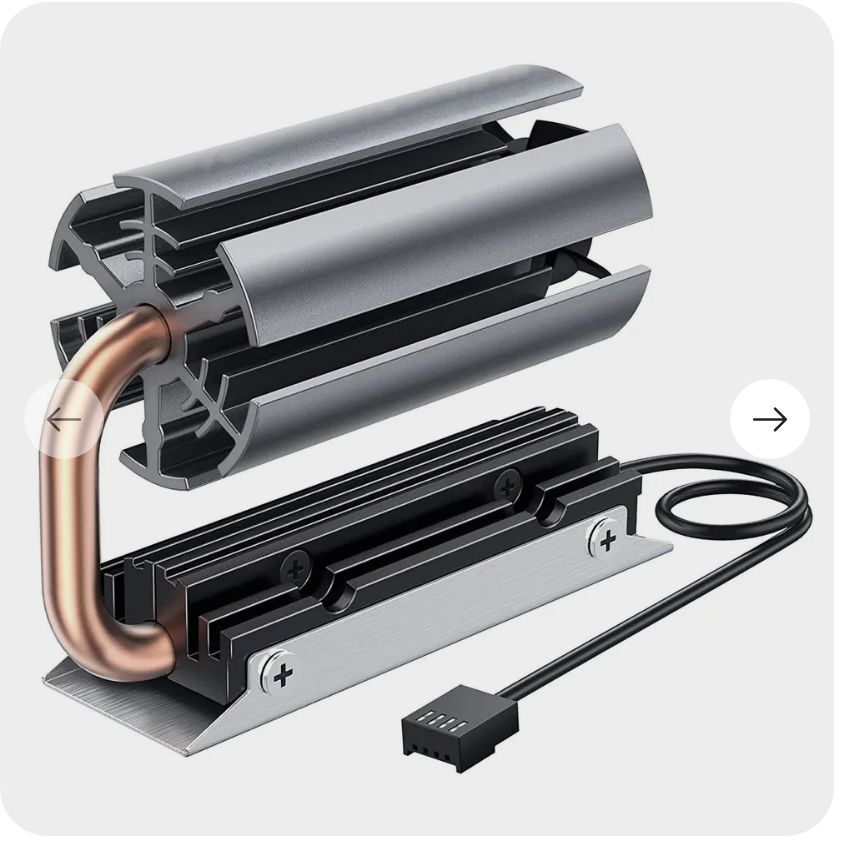

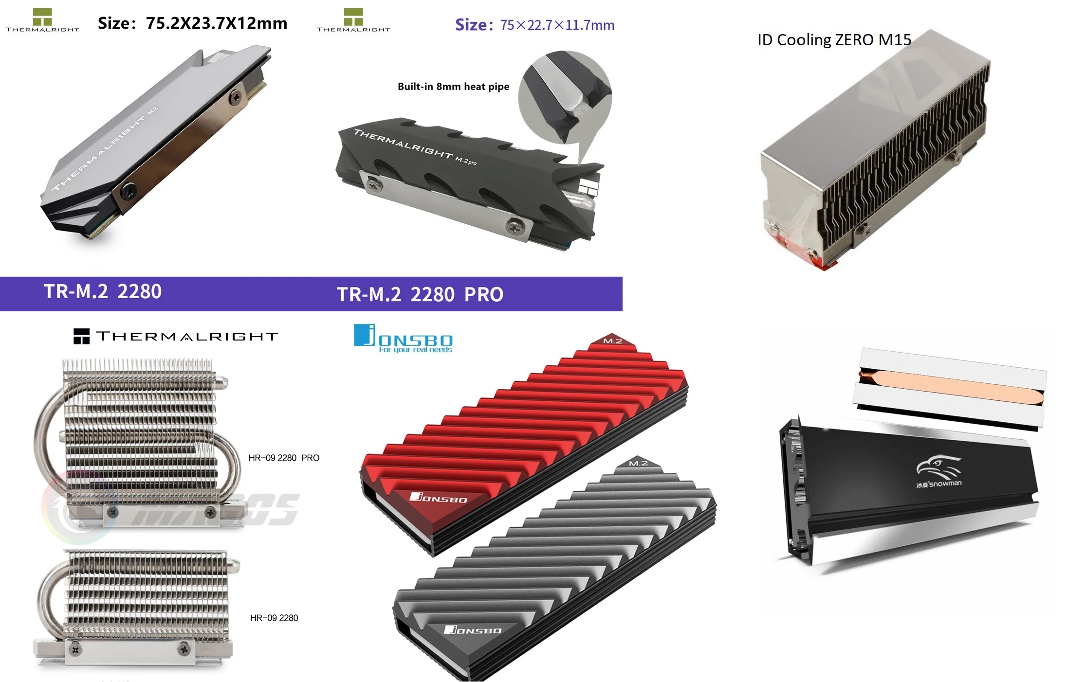

Какое самое эффективное охлаждение для м2 диска,не за конь цену?
Имеется 970ево и 980про(его оем версия)
Так вот,на 970 стоит Thermalright TR M.2 2880 (стрела,без ТермоТрубки)
Хочу купить радиатор на 980ый.
Вопрос: намного ли эффективней другие варианты,и стоит ли за них переплачивать?!
Вообще цель взять что то боле мощное и поставить на 970ево,а тот что есть,поставить на 980Про
TR M.2 2880 Pro (Стрела,та что с трубкой)
Thermalright HR-09 и Thermalright HR-09 Про
Либо же дешевый JonsBo им не уступит особо!?
Стоит ли смотреть на ID Cooling ZERO M15 и на SnowMan с трубкой?
Всё из выше перечисленного добавил картинками,что бы было точно понятно!
Судя по тестам канала proSSD на таком же 970ево и ID Cooling ZERO M15 у него в простое диск 55градусов, за тест ATTO Bench нагревается до 68гр (и у него именно температура диска,а не контроллера) у меня же в простое(работа браузера диск около 45гр,а за тест АТТО диск нагревается до 54гр и 61 контроллер.
А в другом обзоре видел,что этот ID Cooling ZERO M15 по производительности примерно как Thermalright HR-09,кому верить? получается мой радиатор мощнее? бред какой то,аж запутался!
Радиаторы.jpg [ 484.47 КБ | Просмотров: 6223 ]

Последний раз редактировалось Litoy.88 14.02.2024 15:18, всего редактировалось 1 раз.
Регистрация: 07.12.2010
на id cooling обзор от про ссд есть, глянь
я себе взял, хоть ссд холодный, за 500 грех было не взять
Регистрация: 18.04.2010
Откуда: Красноярск
дописал свой пост по этому радику!
Ryzen 7 5700X[4.5hHz]|IH-THOR|MSI B450A-PRO MAX|Crucial Ballistix 3800|RX6900XT XFX MERC319|TT Toughpower XT 775W|ASUS TA-U1
1. Температура в комнате.
2. температура внутри системника и его "продувка"
3. программа "снятия показаний" ;)
С большой долей веротяности у вас ссд имеет "обдув" либо от кулера ЦПУ, либо от видяхи. Плюс продувка в корпусе лучше. ну и в комнате прохладней ;)

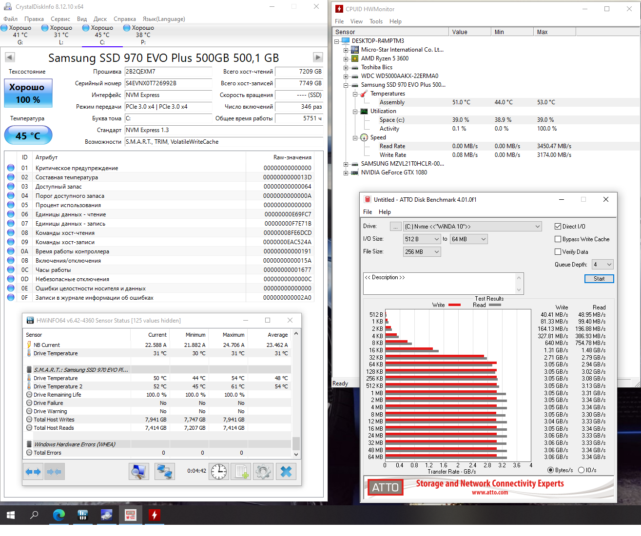

У него 25,у меня 24.
Тут да,но у него вообще открытый стенд
Специально скачал софтину,как у него :D
Безымянный.png [ 270.1 КБ | Просмотров: 6201 ]
неужели продувка корпуса по сравнению с открытым стендом так влияет? У меня диск еще и с наклейкой! 13-15градусов,чет сильно большая разница мне кажется!

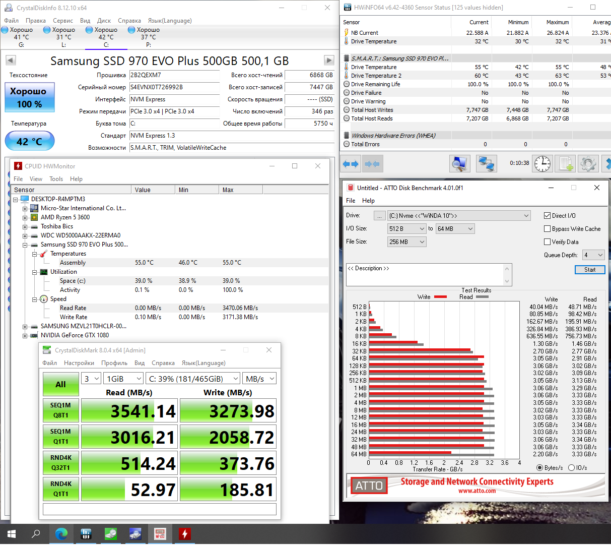

ps сейчас открою корпус(что бы боковые вертушки не дули в сторону радиатора ссд,посмотрим как изменится картина!
Безымянный2.png [ 263.26 КБ | Просмотров: 6197 ]
Ничего особо не поменялось!
Хоть не зря Крышку открыл,открыл и понял,что высокие радики не получится поставить, упрутся в IH-Thor. Попробую извратиться замерить макс высоту радиатора, которая влезет!
