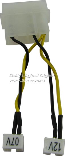

Купил Accelero Twin Turbo на видеокарту Inno3D GF 9600 GT
Проблема, что вместо такого переходника, как показано в тесте 3dnews:
http://www.3dnews.ru/_imgdata/img/2008/10/29/100893.jpg
Лежал какой-то левый, видимо только, на 7V (второго ответвления попросту нет). Из-за этого по видимому работает только 1 вентилятор. >.<
А вобще карта хорошо встала. Радиаторы поставились как и на регуляторы напряжения так и на сами чипы памяти. В итоге "волосатый бублик" больше 53 градусов в тесте на стабильность не выдавал, правда в середине вывалился в глюк, ну это я думаю проблемы самой видеокарты.
В простое карта, дает 43-44 градуса... Вот так... Только с переходником немного жаль...
