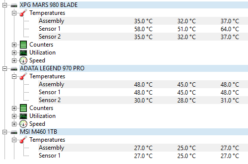

Шахматист Кевин писал(а):
PCI-E 5.0 ADATA XPG MARS 980 BLADE 2 TB. Кто подскажет, какие у вас температуры у этого диска
Вот мои данные (вдруг кому интересно). На скрине данные датчиков за трое с лишним суток работы, в комнате примерно 22 градуса всё это время. 8-)
ADATA XPG MARS 980 BLADE 2 TB (является системным диском, работает в режиме PCI-E 5.0): от 32 до 37 градусов по первому датчику, от 51 до 64 градуса по второму. На нём установлен добротный радиатор материнской платы M.2 Shield Frozr (https://ru.msi.com/Motherboard/PRO-Z890-P-WIFI/Overview);
ADATA LEGEND 970 PRO, работает в режиме PCI-E 4.0: у него предусмотрен собственный заводской радиатор, но я отключил дико шумный вентилятор активного охлаждения, вытащив питание (благо что конструкция радиатора это позволяет). Этот диск сейчас просто стоит в системе без всякой нагрузки. От 28 до 31 градуса по первому датчику, от 45 до 48 градусов по второму (как-то многовато для простоя, не находите?). :?:
MSI M460 1TB (PCI-E 4.0): тоже пока что без нагрузки простаивает, на нём установлен добротный и стильный радиатор Thermalright HR-10 2280 PRO. У диска датчик лишь один - зарегистрировано от 25 до 27 градусов.
Датчики.png [ 26 КБ | Просмотров: 2291 ]
Буду рад, если кто поделится данными по аналогичным дискам. :hi:
У него горячий контроллер, так что это нормально. https://3dnews.ru/1112384/obzor-adata-legend-970-pro А вот 51-64 в простое на Блейде это уже похуже. Но у него и контроллер еще горячее (хотя и самый холодный среди pci-e 5.0). https://3dnews.ru/1123417/obzor-pcie-50 ... ipe-sm2508

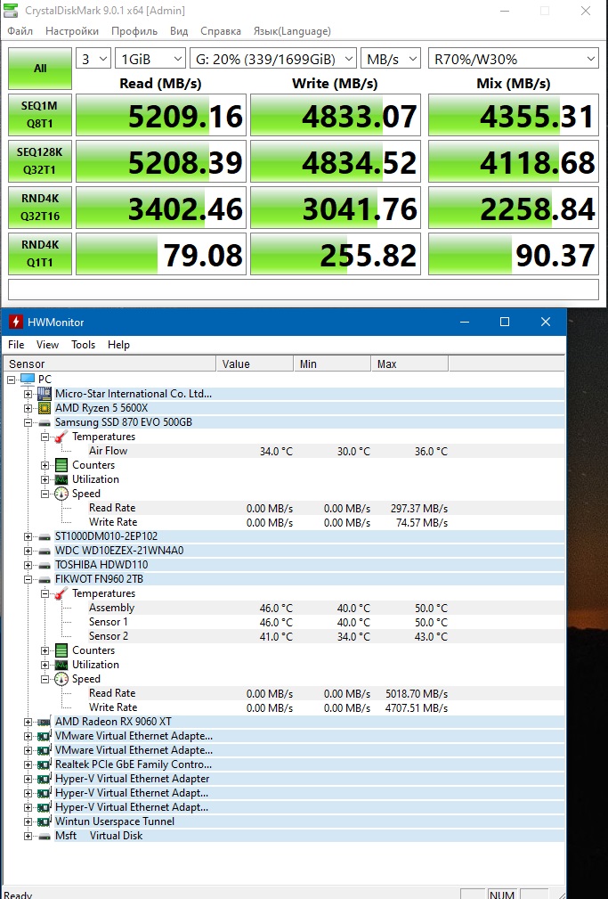

Для сравнения мой pci-e 4.0 китайский безбуферник на холодном контроллере MAP1608 со своим комплектным радиатором под нагрузкой в Кристал марке греется так
ssd.jpg [ 247.74 КБ | Просмотров: 2236 ]

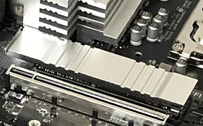

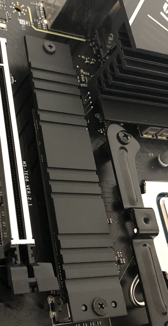

Собственно, а вот как выглядит мой радик материнки для этого горячего парня MARS 980 BLADE, фото моё:
Радик материнки М2.png [ 220.38 КБ | Просмотров: 2153 ]
Как видно на моём фото выше, радик вполне добротный и толстенький, но покрывает только верхнюю часть ССД, а нижняя остаётся без охлада. :scare: Возможно, в этом и есть причина того, что контроллер греется до 71 градуса в жарких сценариях, но без стресс-нагрузок. :?:

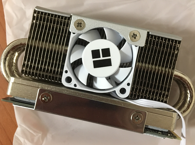

Кто как думает, если этот радик сменить на Thermalright HR-10 2280 PRO, то сильно ли в лучшую сторону изменятся температуры у MARS 980 BLADE, особенно контроллера? У этого радиатора двусторонний прижим, полноценный, ещё и активный охлад есть по желанию. Собственно, вот как он выглядит у меня (фото сделал перед установкой в соседний комп, внутрь уже помещён новенький M2 Spatium M480 PRO 1TB):
ссд под Thermalright HR-10 2280 PRO.png [ 821 КБ | Просмотров: 2153 ]
А если ещё и активный охлад включить, то вообще по идее должен быть лёд, разве нет? :dance:

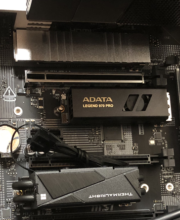

Вот как выглядят описанные выше диски непосредственно на материнке (у чёрного Thermalright HR-10 2280 PRO также отключил активный охлад, чтобы тоже шумом не мешал, ибо до 27 градусов температура неосновного диска под ним более чем устраивает):
M2.png [ 326.88 КБ | Просмотров: 2153 ]
Ну, до 50 градусов - вообще отличные показатели, ещё и в стрессе! :super: Здесь вообще можно не париться точно. :)
Но у меня диск работает не в режиме 5.0, а как PCI-E x4. Всё равно должен так греться в простое?
Да. Это не высокая температура.
Ну, скажем, это всё же не простой был :?: (диск-то этот системный, то есть на нём установлена винда и фоновые операции постоянно активны, разумеется, но без жёстких нагрузок, обычная работа). Как считаете, такая температура приемлема для постоянной работы? :?: Стоит задуматься о смене охлада для этого диска?
Фоновая работа - практически простой. 65 градусов приемлемы для постоянной работы. Если диск не перегревается (температура не поднимается до 90-100 градусов), то охлаждение можно не менять.
Добавлено спустя 14 минут 2 секунды:
Градусов на 15-20 ниже станет под нагрузкой, в простое разница меньше будет. Но надо ли, если ссд и так не перегревается?
Градусов на 15-20 - это с активным охладом? Потому как фактор шума никто не отменял: "Термалрайт" тоже заметно шумит, хоть и не так противно, как штатный у 970 Pro ADATA. Мне спокойствие и тишина очень важны (комп в спальне стоит), так что это тоже немаловажный фактор. То есть если бы я менял охлад, то, вероятно, только если он будет без активного охлада. :-)

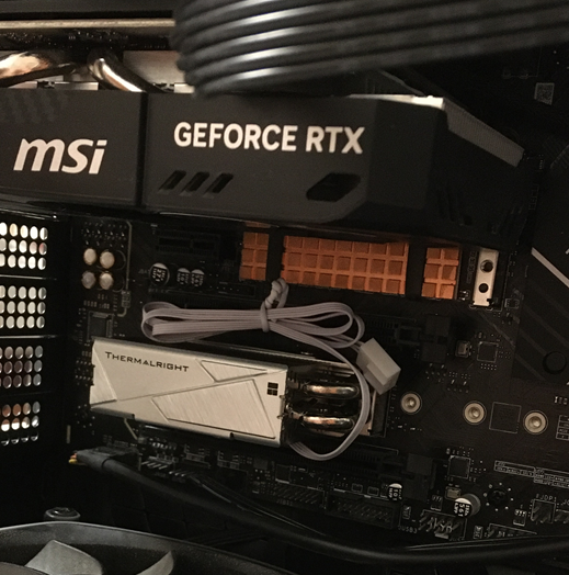

На этом компе диски стоят вот так (системный не видно - он под видеокартой, его фото будет ниже. Те, что видны на фото, 99% времени простаивают, потому такие температуры хорошие):
М2 на втором компе.png [ 557.54 КБ | Просмотров: 1936 ]
Медный радик неплох, кстати :applause: . И стильный, и охлад неплохой, а стоил около косаря на момент покупки год назад.
Вот как выглядит радиатор материнки (PRO Z790-P WIFI) для системного Samsung 980 Pro, который спрятан под видеокартой (радик не такой добротный, как у PRO Z890-P WIFI, но более чем со своей задачей справляется, судя по температурам, а "Самсунг" не такой горячий, как MARS 980 Blade):
Самсунг М2 980 PRO радик материнки.png [ 374.39 КБ | Просмотров: 1936 ]
Да, на 1300об./мин., когда он работает тихо. Это я подсмотрел тут - https://www.youtube.com/watch?v=oCDZeMJUQDk сравнивал с Jonsbo M.2-3, который похож по эффективности на радиаторы мат. плат.
У меня такой же, только покороче потому, что слот на 80 мм. По эффективности немного хуже того, что шел в комплекте с ссд. Возможно из-за толстой прокладки, в китайском тонкая синяя терморезина 0,3 или 0,5 мм.

Hump писал(а):
Не знаю, возможно на нем есть переключатель.
Так ведь нет его! :hi: Просто подключается к 4пин материнки и всё.
Hump писал(а):
У меня таких нет. Но 70 градусов не настолько большая температура чтобы чипы быстро деградировали.
Это если мы верим, что там 70, а не больше :). САТА-диски гораздо меньше греются (более пятидесяти градусов на своих не наблюдал по показаниям датчиков). Но в целом очень настороженно отношусь к температурам М2-диска свыше 60 градусов. :scare:
Hump писал(а):
Простенький кусок алюминия весом 15г, еще 7г весит поддон. От материнки весит 21г вроде вместе с прокладкой.
Кстати, а что посоветуете: алюминий или медь, что лучше в плане теплопроводности и охлаждения? :?:
ASUS ZenBook 14 UM3406KA-PP308. Ultra 7 265k + i5-14600k + I9-7980xe; RTX 4060; Assassin IV VC Vision + DARK R.PRO 4, 32&64 GB DDR5&128 DDR4, MARS 980 BLADE.
Регистрация: 21.06.2005
А как узнать, брак или нет, то есть корректно ли работают механизмы троттлинга и показания датчиков конкретного диска? :?:
Сравнить показываемую в мониторинге температуру с измеренной.
Я имел в виду сам MARS 980 Pro, что он один из топовых сейчас дисков (ну, как минимум полутоповый точно) :).
Да, он на топовом железе. Но я имел в виду производителя в целом. По-моему он менее надежен, чем тот же Кингстон.
Значит просто регулируется в БИОСе материнки.
Примерно проверить можно. Убедиться, что радиатор ссд хорошо прилегает к контроллеру, что тепло на него передается. Раскочегарить видеокарту и ссд до 70 градусов, пальцем проверить чей радиатор горячее - видеокарты или ссд.
При прочих равных медь, у нее теплопроводность выше. Только нормальных медных радиаторов для ссд я не видел.

Парни, помогите советом. Есть SSD 9100 Pro на 4 NB с радиатором взял. И зачем, спрашивается. Есть мамка от Асус, Тюф гейминг, на ней классный большой радиатор как раз для верхнего слота.
Снять радиатор не могу. Плашка на гарантии. Под нагрузкой греется 59-62. Можно как-то поверх радиатора еще радиатор поставить, или что можно придумать для дополнительного охлаждения?

DikAII Можешь вентилятор какой нибудь примастырить, рядом допустим, чтобы дул в его сторону.
Если мониторинг не врет, а у Самсунга врать не должен, то можно так и оставить, это не слишком высокая температура.
5600x, MSI B550m Pro-VDH, 2x8Gb Crucial Ballistix @3800CL16, Sapphire Pulse 9060XT16, Thermaltake W0143 550W

Опричник да вот какой? корпус такой, что сам радиатор в аккурат между видюхой и корпусом охлаждайки на ЦП. если какой то прям маленький чтобы на видюху поставить

DikAII Да любой, какой влезет. Там ураган же не нужен. Питание можно взять с молекса.

Имеются три нижеперечисленных радиатора, выбираю один из них :?: для нового ССД - NVMe накопитель Intel 760p Series [SSDPEKKW256G8XT]:
https://www.dns-shop.ru/product/2926e0042da03330
Радиаторы:
Радиатор для SSD M.2 Thermalright M.2 2280 PRO:
https://www.dns-shop.ru/product/750f4d996402cbef
Радиатор для SSD M.2 Thermalright HR-10 2280 PRO:
https://www.dns-shop.ru/product/8388005d9aac2a02
Радиатор для SSD M.2 Thermaltake MS-1:
https://www.dns-shop.ru/product/399a88eff00cd9cb
Все три радиатора уже приобрёл (один в процессе доставки).
Что думаете, какой будет эффективнее, если сравнивать их при работе без вентиляторов, а также при работе с активным охладом (у тех двух, где он есть)? Или все три справятся с задачей и не стоит заморачиваться? Планирую ставить первый по списку, потому что он самый компактный :). Вроде указанный ССД не сильно горячий.
