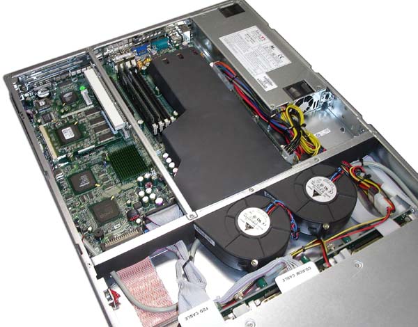

Такое у меня есть, только получше качеством от НР... рев турбин самолета... ничто по сравнению с шумом при запуске таких серверов :)

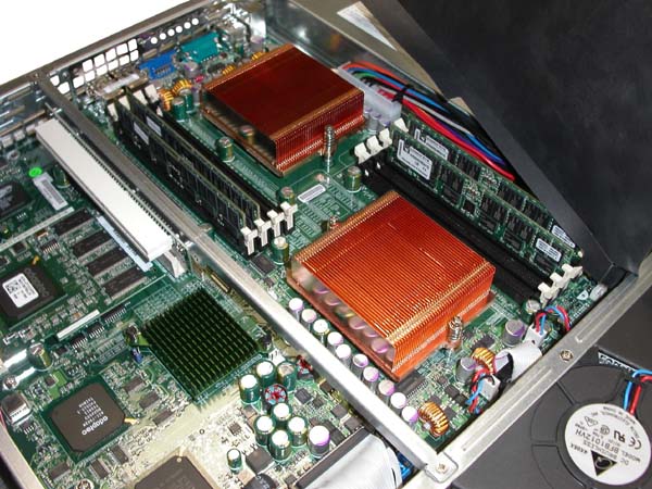

На против проца, есть перфорация в стенке корпуса! Можно к ней прям прикрутить 80мм залман, я уже это делал. Вопрос в выборе радиатора! Нужно что то медное, лучше целиком, но достаточно высокое. Просто медный куллер под 1 юнитовый сервер у меня есть, но он слишком тонкий, хочу побольше, чтобы вообще пассивный вариант попробовать (мамка умеет совсем отключать куллер проца).
