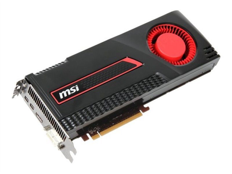

Недавно собрал довольно серьёзный системник из дорогого железа, прикупив четыре видеокарты на сабжевом чипе. Выбор пал на карты MSI R7970-2PMD3GD5, те, которые с референсным охлаждением. Всё, впринципе, хорошо, кроме одного: очень сильно греется вся эта конструкция. Причём если брать синтетические тесты, игры (правда, в небольшом расширении денег на монитор не хватило), то особых проблем нет, но если брать тяжёлые OCL-задачи, под работы с которыми это железо и приобреталось, то буквально за пять минут температура как минимум одной из карт выходит за пределы 90 градусов, причём все карты греются примерно с одной скоростью.

И ещё один, скорее всего софтозависимый вопрос: монитор подключён, что понятно, только к одной карте. Так вот она почему-то не сбрасывает скорость собственного вентилятора при понижении температуры на датчиках. То есть будучи разогнанным до 100 процентов (а это, ни много, ни мало, — 5550 RPM), даже после того как температура упадёт до пятидесяти, а то и до сорока градусов, его скорость не снижается. Гудит очень громко, но шум — не проблема, просто сам факт несколько смущает.
