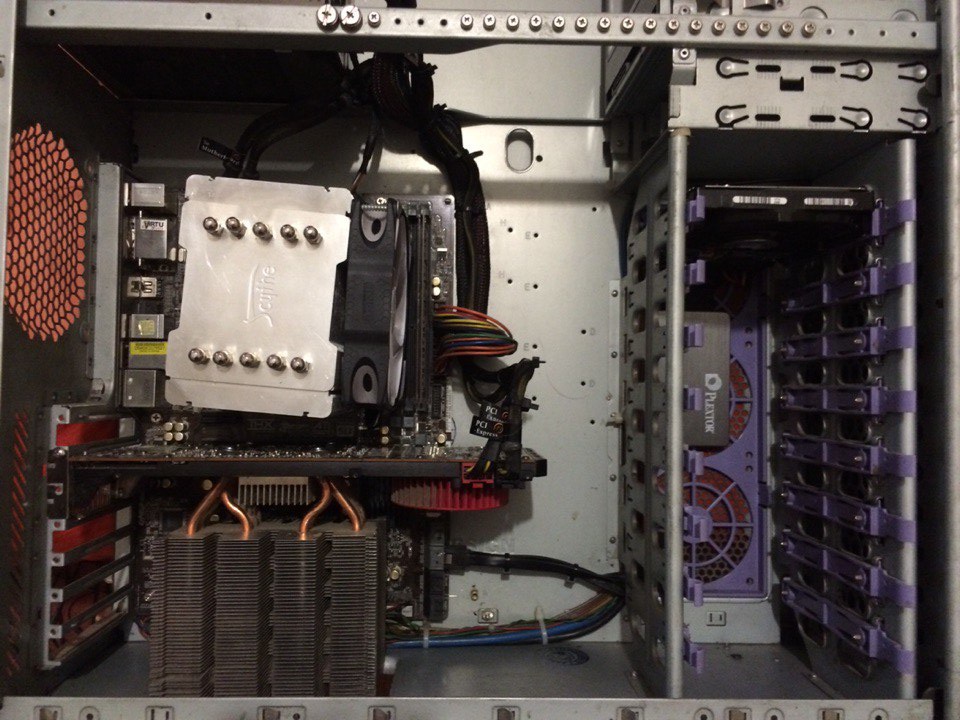

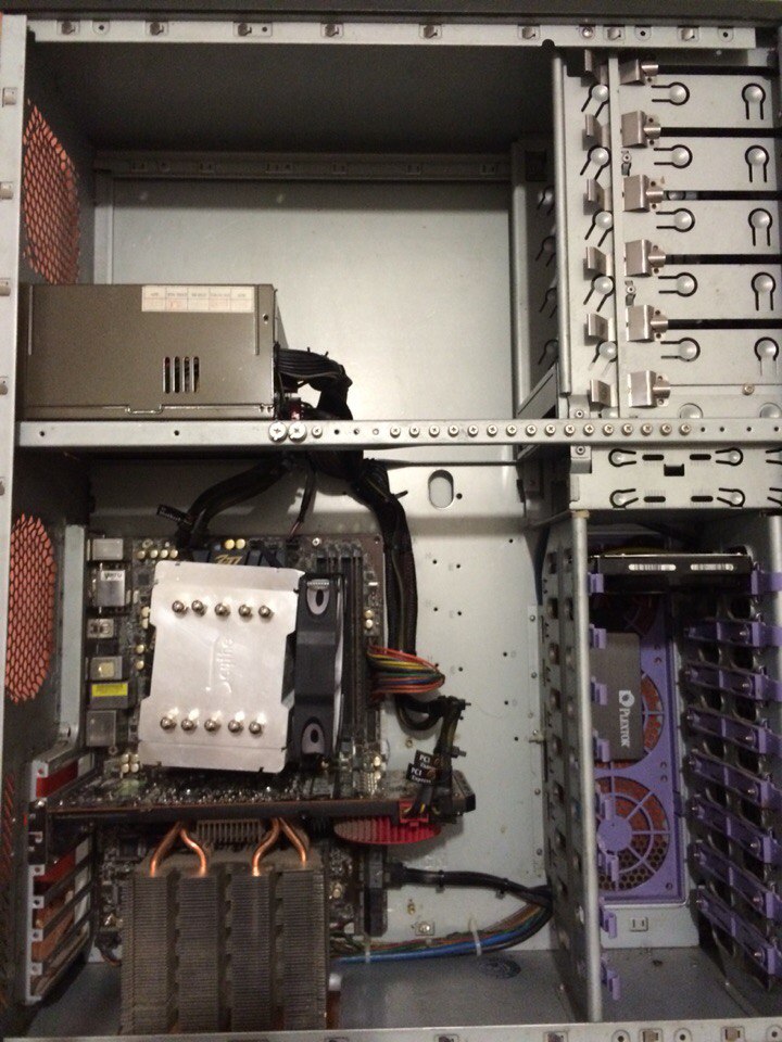

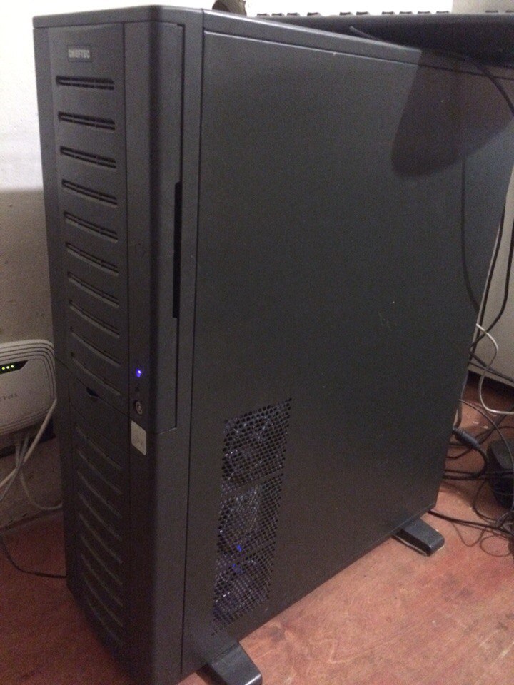

Регистрация: 01.05.2006
Откуда: Иркутск
да по поводу металла полностью согласен
вот мой
ZDeGXAA8wZM.jpg [ 174.93 КБ | Просмотров: 3546 ]
8iynrydGIc8.jpg [ 122.05 КБ | Просмотров: 3546 ]
Egbo3-Rm35A.jpg [ 156.54 КБ | Просмотров: 3546 ]
Регистрация: 17.11.2014
Откуда: Самара
:shock: вот это приблуда на видеокарте. Я бы до то кого не додумался )))
R7 5800x3d; 32G(3600); MSI RX6900XT; 1T m2 SSD 7200m/s.
Регистрация: 10.10.2014
Откуда: SaintPetersburg
вот мой
Так тепловые трубки почти не работают же в таком положении.
