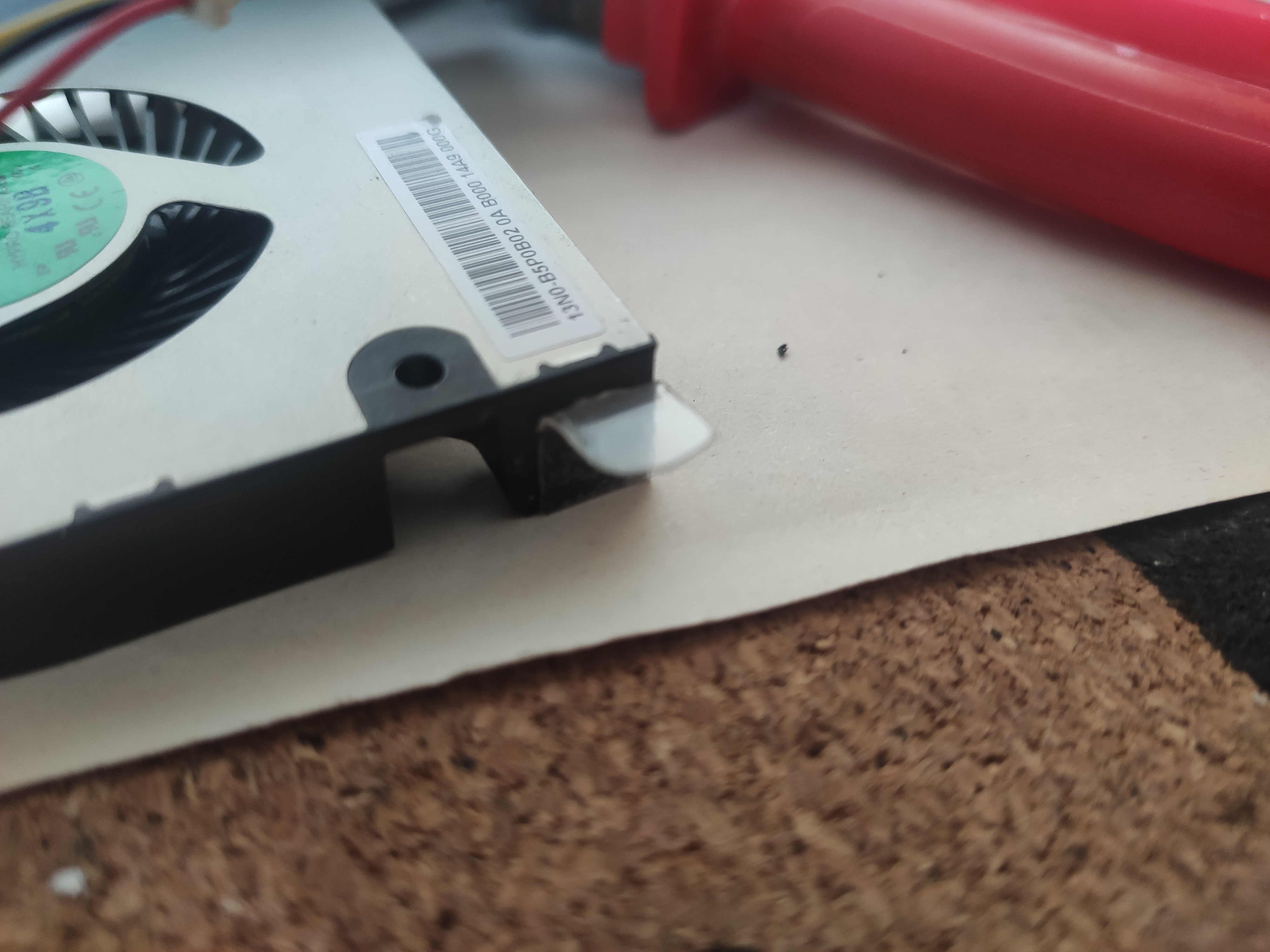

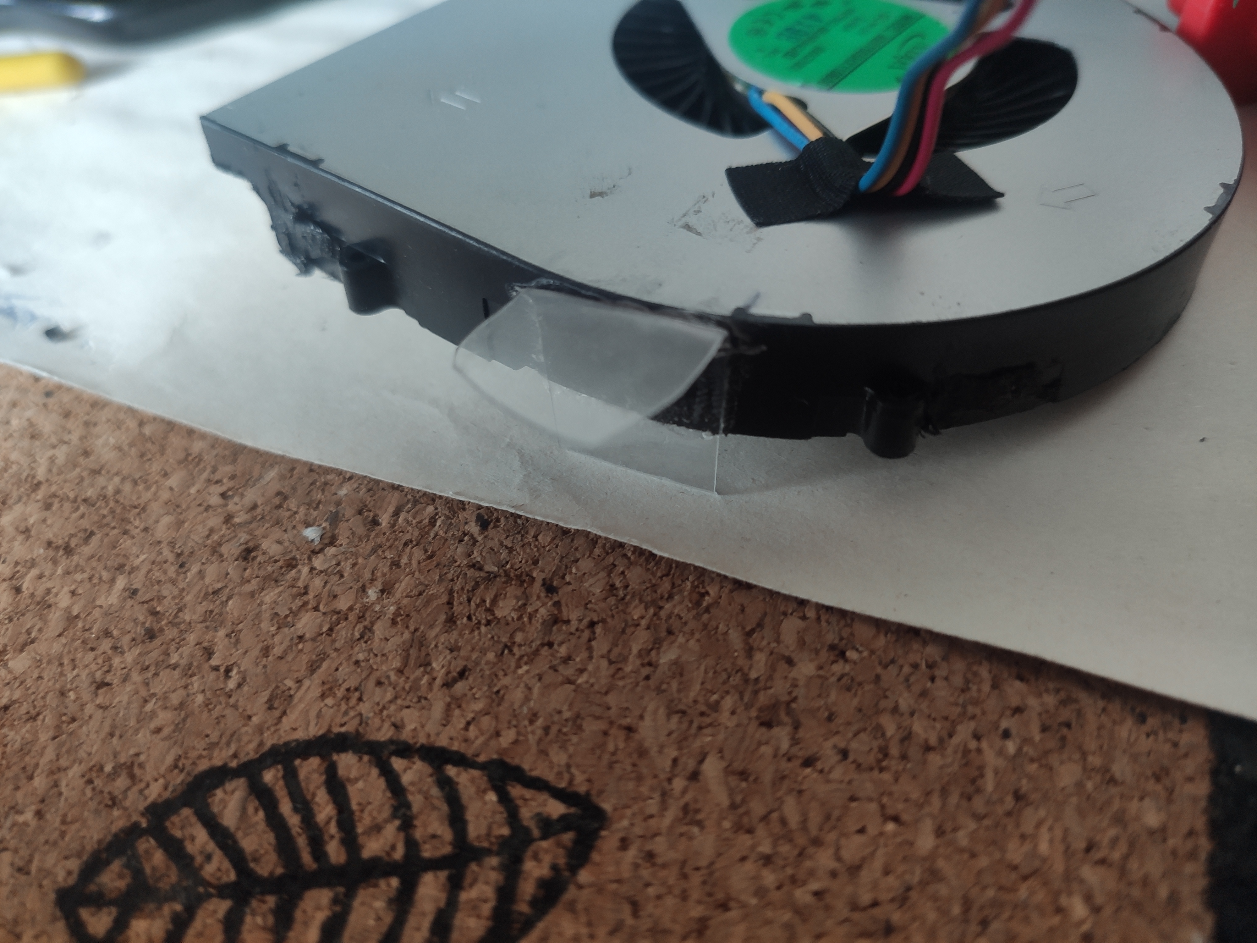

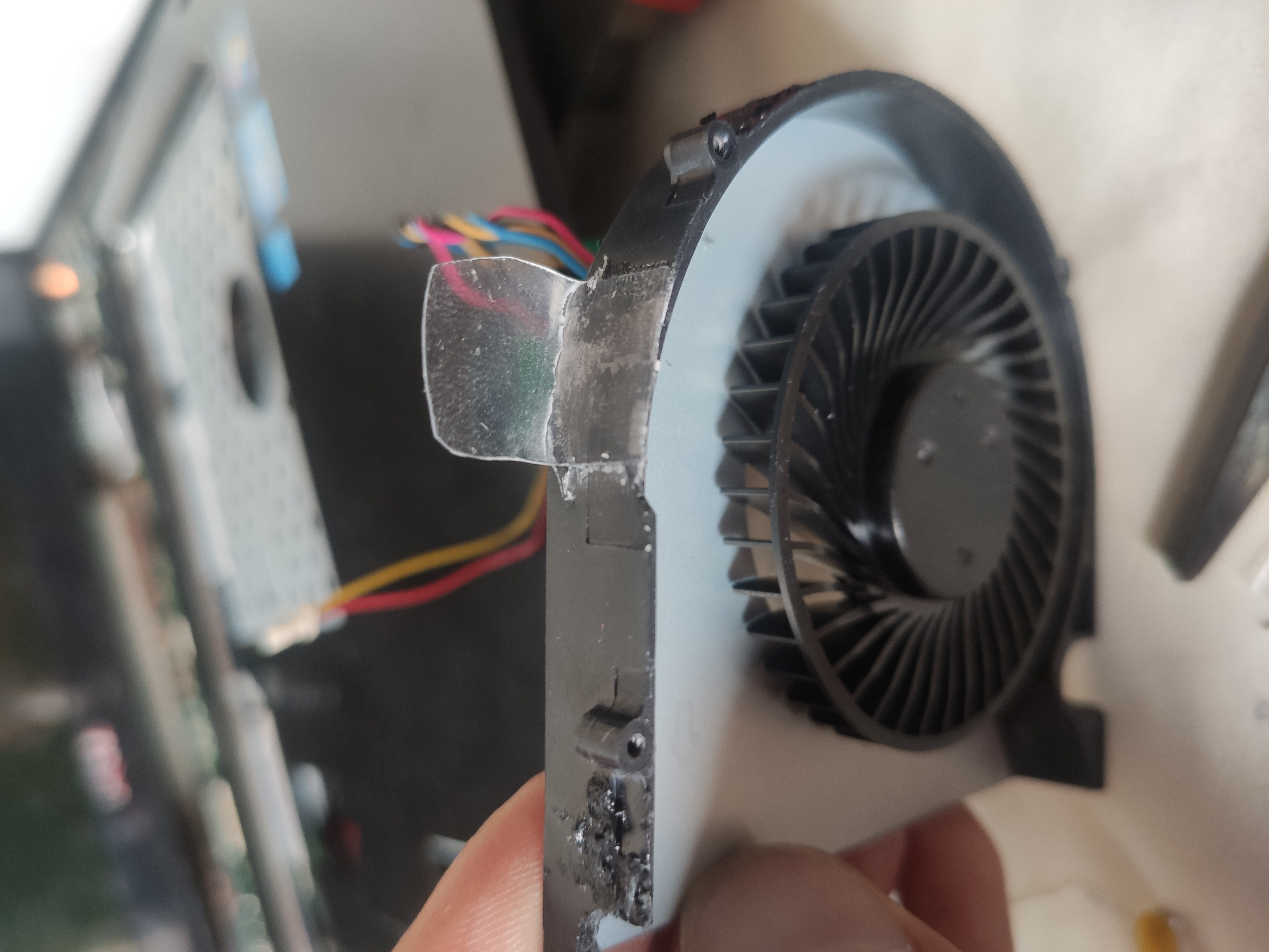

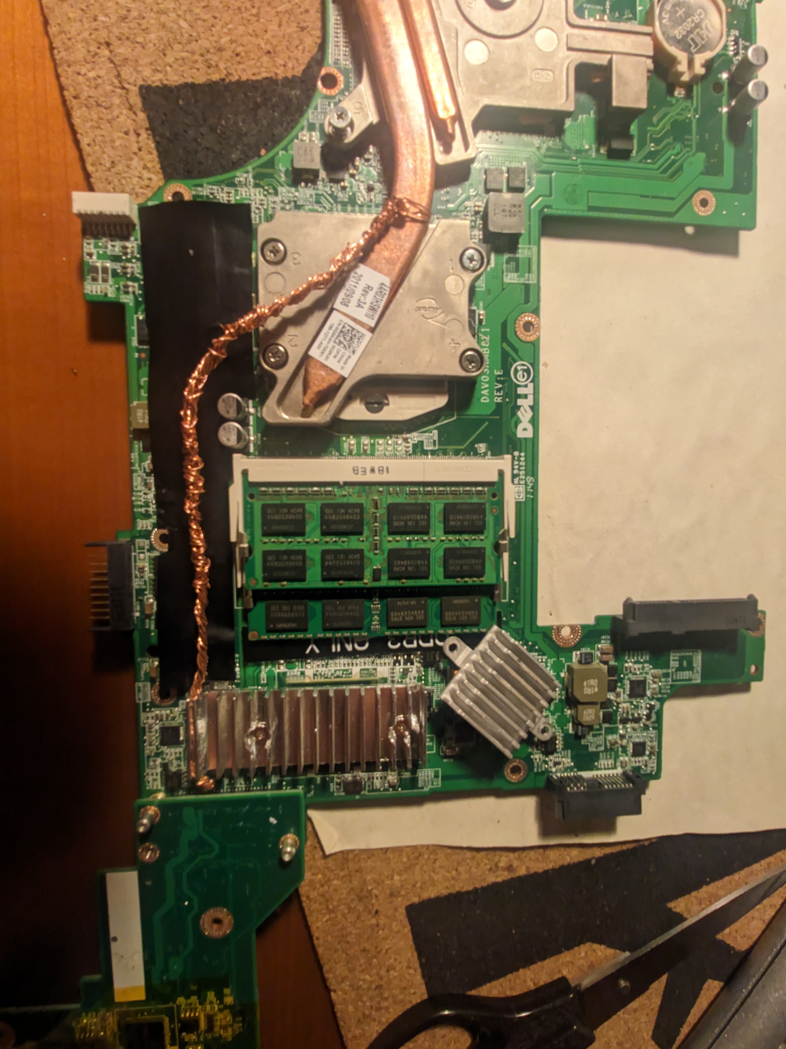

Понимаю, что к ответу данный пост не актуален, но чтобы не создавать новых тем опишу свой способ охлаждения ноутбука Dell n7110, который практически не отличается от n5110.
Причина которая меня побудила самой первой - шум от родного кулера, а затем уже и температура.
Был приобретен кулер от Lenovo G710, он очень тихий, и охлаждает не хуже. Ушки крепления я припаивал паяльником, заготовкой для них явилась упаковка от какого-то VGA адаптера.
Затем к резиторам, которые греются очень сильно я приклеил с помощью Алсила алюминиевый радиатор от видеокарты GeForce 3 Ti200, а так как радиаторов на вышеуказанной карте 2, во втором радиаторе я просверлил отверстие под штатные крепления родного радиатора видеокарты и поставил на его место.
Следующим шагом было контактная передача тепла от радиатора видеокарты к медным трубкам стоковой системы охлаждения, охлаждающей процессор.
После была обклейка всего этого нововведения алюминиевым скотчем, чтобы тепло не уходило в воздушное пространство в корпусе, а передавалось максимально на радиатор, который затем охлаждался кулером.
Финальной стадией было проделывание отверстий нагретой скрепкой, вставленной в паяльник в нижней крышке ноутбука, чтобы холодного воздуха могло поступать к радиаторам как можно больше.
Комментарий к файлу: На фото родной радиатор (маленький - квадратный) и новый длинный с медной проволокой из витой пары, второго алюминиевого радиатора, приклеенного к резисторам на фото нет, также нет фото с алюминиевым скотчем, и "перфорированной нижней крышкой"

Комментарий к файлу: Приклеенное суперклеем (цианокрилатом) ушко
IMG_20230623_173030.jpg [ 2.36 МБ | Просмотров: 18788 ]
IMG_20230623_172754.jpg [ 2.65 МБ | Просмотров: 18788 ]
Комментарий к файлу: Приклеенное суперклеем (цианокрилатом) второе ушко
IMG_20230623_172746.jpg [ 2.66 МБ | Просмотров: 18788 ]

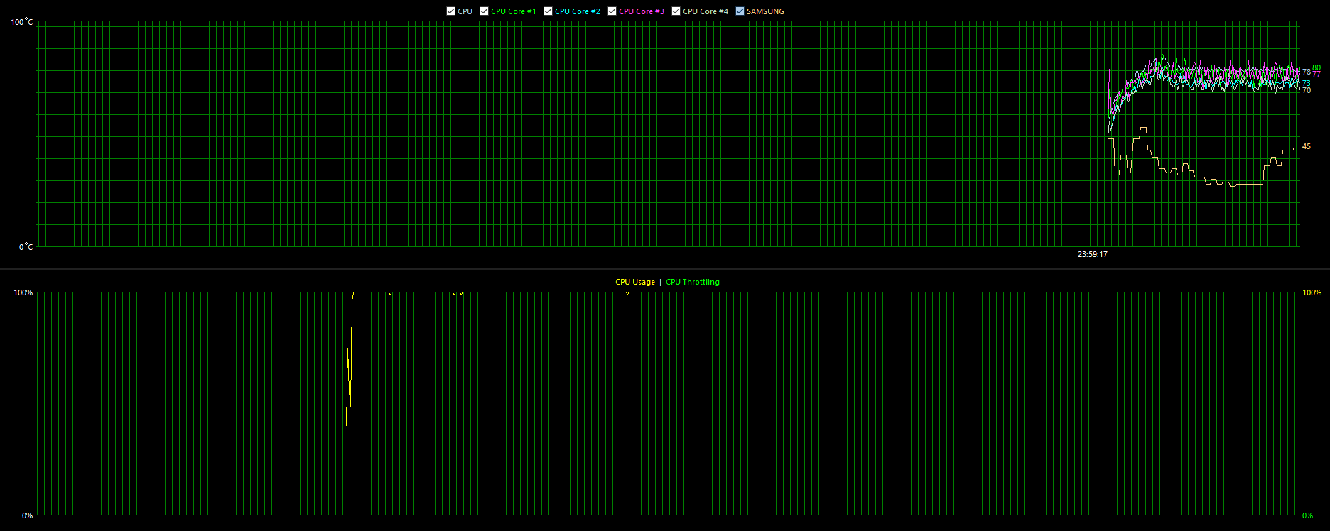

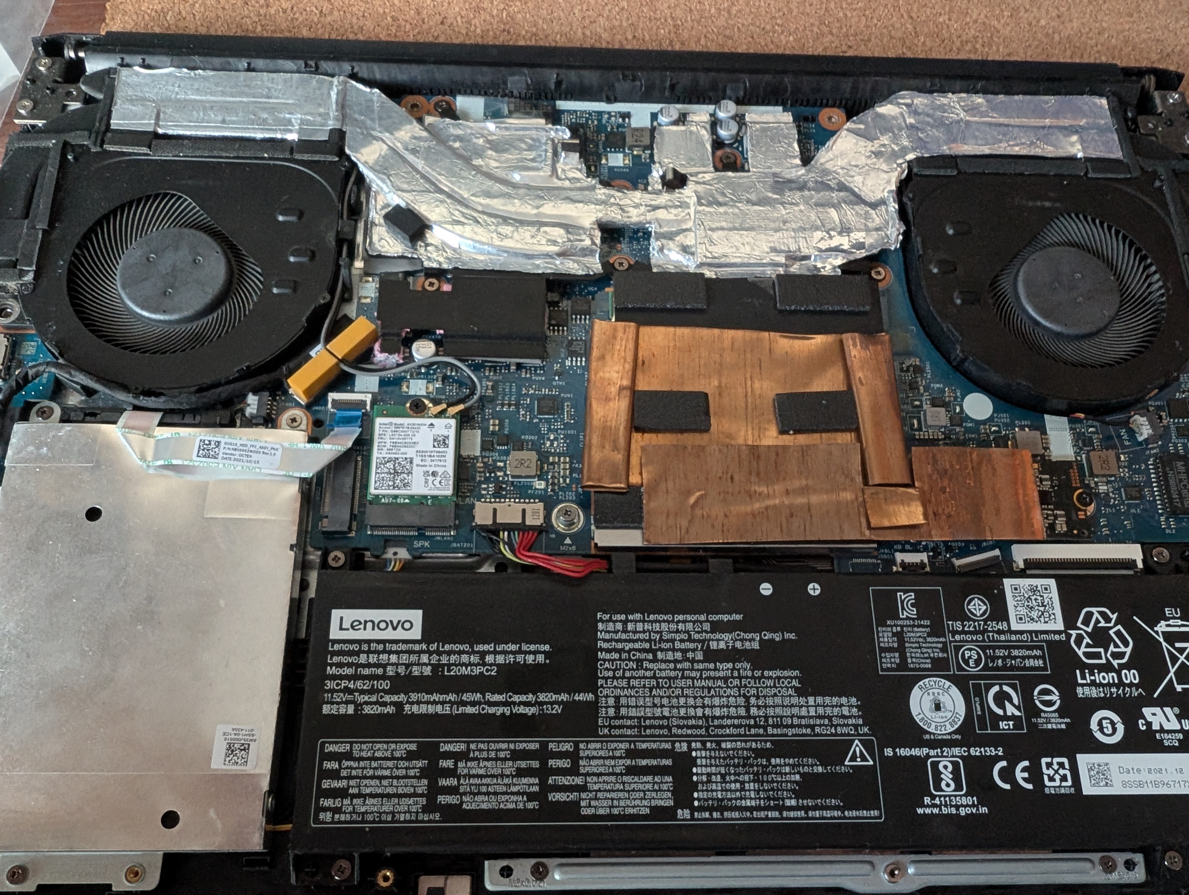

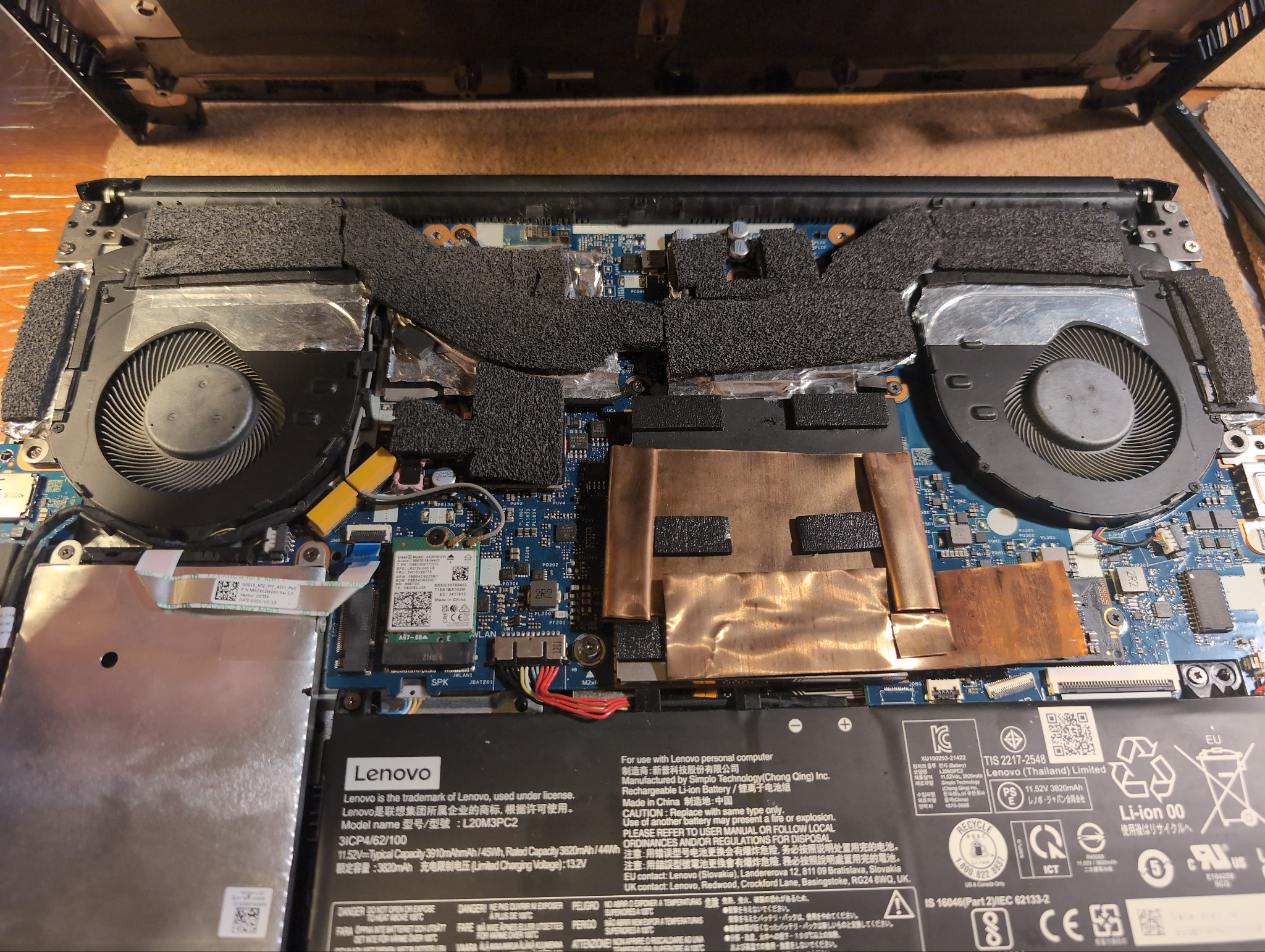

Также решил поделиться фото охлаждения процессора и оперативной памяти lenovo gaming 3, после такого тротлинг уменьшился с 30% до 15%, так как тепло не рассивалось внутри корпуса, а выдувалось кулерами
Комментарий к файлу: Стресс тест, раньше было максимум 15% за 10 минут, теперь 0
Безымянный.png [ 33.04 КБ | Просмотров: 6203 ]
2025-09-2400.08.081089742578155642800.jpg [ 1.12 МБ | Просмотров: 6217 ]
PXL_20250829_153517679.jpg [ 2.87 МБ | Просмотров: 6615 ]
