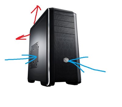

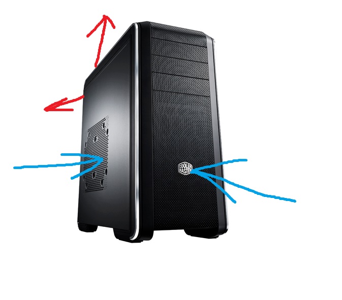

Пытаюсь правильно доработать систему охлаждения сейчас циркуляция воздуха выглядит так:
На вдув оба 200х200
На выдув 140х140 и 120х120
i.jpg [ 62.25 КБ | Просмотров: 9214 ]
Охлаждается всё просто замечательно, НО во время игры горячий воздух из этого "камина" выходя сверху причиняет дискомфорт к сожалению передвинуть системник совсем не вариант
Может кто нибудь сталкивался с похожей проблемой? Как решили? Или стоит перетерпеть и привыкнут ради правильно расположенного охлаждения?

Приколхозь какую-нибудь направляющую из бумаги или картона, чтобы воздух дул в противоположную от тебя сторону.

:D :D :D Стоит в столе внизу. Весь дискомфорт в том что горячий воздух поднимается вверх попадает в глаза и они начинают слезиться :fingal: , а то что жарко рядом эт даже к лючшему, бесплатный обогреватель :ok:

Может такое, воткнуть сверху и развернуть на поток выдуваемый сверху, пускай сносит к задней стенке, правда если там есть куда дуть и есть зазор со стеной, а то бестолку.
Регистрация: 23.09.2014
Ну вот я тоже так хотел. Буду пробовать. Приделаю вентилятор 140 к столу чтоб воздух к стене гнал. ))

На выдув ещё вентиль добавить сверху, вдувается в корпус воздуха больше чем выдувается, воздух успевает хорошо нагреться и поэтому горячий воздух дует (но это теория всё).

Чтобы снизить температуру выходящего воздуха надо просто увеличить его количество.
Это можно сделать как за счет более мощных корпусных вентиляторов (но при этом возрастет уровень шума), или увеличения пропускной способности впускных отверстий (увеличения площади, удаления фильтров)

Может стоит просто выключить вентиль сверху? Или там все настолько плохо что несколько градусов испортят всю экосистему? Просто я часто вижу люди сильно заморачиваются с охлаждением:набивают кучу кулеров в корпус, а отключи половину из них температура на 1-2 градуса поменяется.
Ну или сделай верхний на вдув в теории давление будет выпихивать горячий воздух.

Перенаправь поток - боковой на выдув, верхние на вдув. Темпа на снизится у всей системы.

Из картона сделай кожух сверху что бы дуло назад, а не вверх, либо разверни вентиляторы.

Сбоку убрать вентиль и заклеить скотчем дырку.
Сверху добавить еще один вентиль на выдув,а тот что стоит сейчас на боку попробовать на перед кинуть или убрать совсем.
У меня на кулермастере 590 именно такая схема сейчас - 1 спереди на вдув и 3(сзади один и пара сверху) на выдув - из компа выдувает постоянно прохладный воздух...
При этом на 4670К установлен кулермастер хайпер тх3,который тянет его на 1.2в и 4200мгц...

В этом случае видеокарта может перегреваться.

Вы действительно хотите сказать что дданое со асуса настолько плохое или все-почти все современные высокопроизводительные карты требуют бокового вентиля?
Я реально первый раз о таком слышу - понимаю там когда карт работает на частотах выше заводских - в разгоне и подбирается оптимальные режимы...
В любом случае ничего не мешает чуть сбросить частоты,понизить напряжение...

melortttТак конструктивно получилось, что видеокарты оказываются в тепловом кармане.
Это не очень страшно если на видеокарте стоит СО "турбина". Нагретый воздух сразу выводится наружу.
Гораздо хуже, если СО "раздувает" воздух вокруг видеокарты.
Для нагретого воздуха в этом случае и делают перфорацию в стенке.
А допом является крутилятор на вЫдув.
Как вы предложили, компенсировать потерю этого "выхлопа" установкой крутилятора в верхнюю крышку, может не хватить тяги, чтобы забирать нагретый воздух через СО процессора и плату видеокарты (как правило, она практически полностью разделяет корпус на две зоны).
Более того, нагретый воздух от видеокарты будет подогревать кулер на процессоре.

Вставьте кулер на дно корпуса на выдув.
