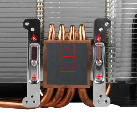

Собрал новую систему в новом корпусе. Планировался частичный пассив (один вентилятор на вдув). Стал выбирать охлаждение для видеокарты, а конкретно для Gigabyte GTX 750 Ti WF2. Ничего адекватного, кроме Arctic Accelero S3 в российской рознице не нашел. По моим скромным подсчетам (вымерял пропорции по фотографии), высоту необходимо уменьшить на ~13 мм. Возможности приехать в магазин и примерить нет, только заказывать.
Так вот, есть пара вопросов владельцам данной СО:
1. Что находится под пластиковой рамкой и возможно ли уменьшить высоту СО удалив эту рамку?
2. Есть ли возможность открутить кронштейны крепления, просверлить новые отверстия в указанных местах и тем самым "перенести" поверхность соприкосновения чипа и подошвы из положения 1 в положение 2 (см. рис во вложении)?
С уважением.

Ответов так и не дождался. Купил данную СО. В принципе, система охлаждения очень "гибкая" в плане креплений, настраивается во всех плоскостях, "запихнуть" можно практически куда угодно. Никаких механических доработок практически не потребовалось.
1. Пришлось снять защитную рамку.
2. Извлечь одно верхнее ребро.
3. Просверлить два отверстия (но это вовсе не обязательно, мне показалось это будет лучше, чем подкладывать комплектные шайбы).
Итого имеем:
1. Не полный контакт кристалла с подошвой СО. Часть чипа шириной примерно 0.5мм остается не прикрытой.
2. Соприкосновение в некоторых местах с верхней крышкой корпуса.
3. Отсутствие возможности установить бэкплейт без механической доработки.
4. Куча свободного неиспользуемого места внизу видеокарты (на фото все видно).
Варианты решения проблем:
1. Приобрести низкопрофильную видеокарту от Gigabyte/Galaxy/KFA2.
2. Снять часть нижних ребер и немного перегнуть тепловые трубки (тип трубок неизвестен, как итог, может привести к неработоспособности системы).
В будущем, при наличии фрезерного станка (для аккуратности и эстетичности) немного изменю конструкцию бэкплейта и установлю на видеокарту. И если найду на вторичном рынке по адекватной цене данную СО без комплекта, то обязательно куплю для испробования второго способа решения проблемы.
Ах да, температуры при разблокированном TDP до 70W и с умеренным разгоном, без какой-либо вентиляции в корпусе, около 70 градусов.
