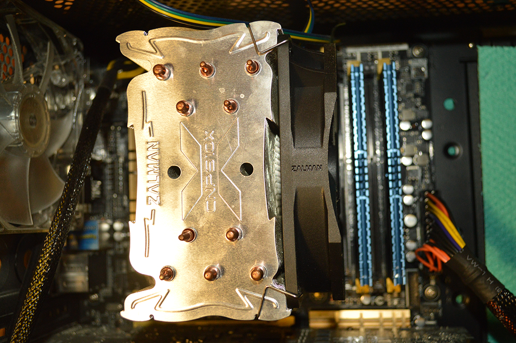

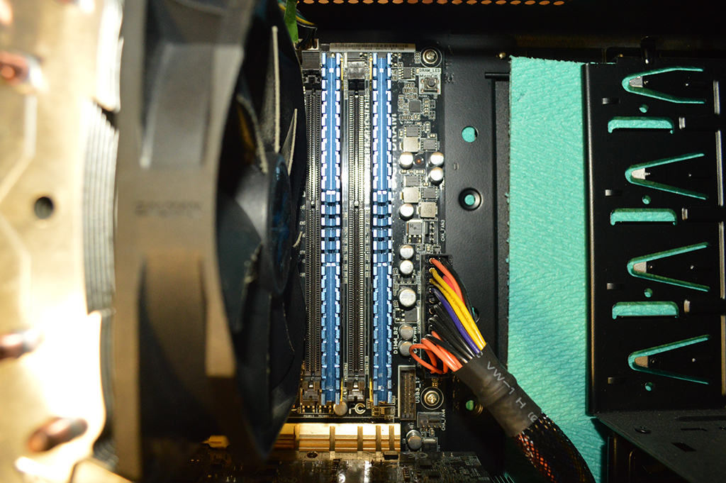

Хочу добавить еще пару планок оперативки, но столкнулся с тем, что вентилятор от Zalman Performa буквально на один-два миллиметр перекрывает первое гнездо.
От сюда вопрос: если, вместо стандартного пропеллера, купить какой-нибудь Ноктуа (Noctua NF-F12 PWM, например) с возможностью ставить дуги с обоих сторон (у Залмановского отверстия под них только с одной стороны) и поставить на радиатор с противоположной стороны, но не меняя направление потока воздуха, сильно ли я проиграю в плане охлаждения?
Заранее благодарен. :-)

Чего-то не пойму - память с гребнями что ли? Тогда никакая "ноктуа" не поможет. Вентилятор на длину всех салазок сдвинут от памяти? Покупайте без гребней - должна поместиться. И как вы комплектную перформу терпите - это ж жжжжжжуть. И да - засасывать с кулера не вариант.

Да, обе планки с гребнями и частотой 2400 (Kingston HyperX), в идеале хочу взять такой же частоты, а они, мать их, почти все с гребнями :cry:

Вариантов немного - продать и купить 2 плашки большего объема(а заодно и не рисковать забивать 4 банки, тем более разогнанной памятью - не факт, что будет всё работать норм на 2400), либо рискнуть и докупить другую:
сильно

Променять направление воздухопотока, повернут Залман и задний фен на 180 градуса. Самое горячие у меня это Kingston HyperX KHX2400C11D3/4GX,

Варианты:
1. С помощью рук и какой-то там матери изогнуть проволоки, чтобы вентилятор встал по-выше на искомые 1-2мм.
2. Если первый вариант не прокатит, то с помощью подручных стяжек/проволок самостоятельно соорудить крепление вентилятора к радиатору.

я проще сделал, поставил сзади еще один вентиль, а спереди чуть выше поднял. ничего не потерял, кроме денег :)

есть еще вариант- ножовкой по металлу удалить выступающую часть радиатора

У меня была подобная проблема. Я решил ее просто - продал оперативу с гребешками и купил низкопрофильную оперативу ) И не надо ничего отпиливать от оперативы, как советуют, потому как рано или поздно оперативу предстоит продавать, так зачем же портить товарный вид ))
Регистрация: 24.11.2009
Ну самое очевидное память покупать без радиаторов, если хочется красивостей то низкоприфильные радиаторы

снять скрепки, прикрепить резинками для денег, подняв на 1мм выше, проблем на 2 минуты. Ничего в плане охлаждения не потеряете.

возьми у жены резинку от бигудей, срок службы у них ВЕЧНОСТЬ. Нет у жены/нет жены - спроси у мамы/тёщи. Вырежи с велосипедной камеры колечко, купи нейлоновые стяжки 2 штуки, согни скрепки и зафиксируй гнутыми скрепками, купи резиновые "гвозди" для кулеров, они допускают смещение в несколько миллиметров без колхоза, колхоз с ниткой или проволокой никто так же не отменял. Измени в конце концов направление потока воздуха - разверни тыловой на всос, передний на выдув и поставь вентилятор кулера на другую сторону - температура проца упадёт на 2 градуса, а системник будет тёплым воздухом зимой дуть в ноги. Что-то ещё очевидное озвучить?
