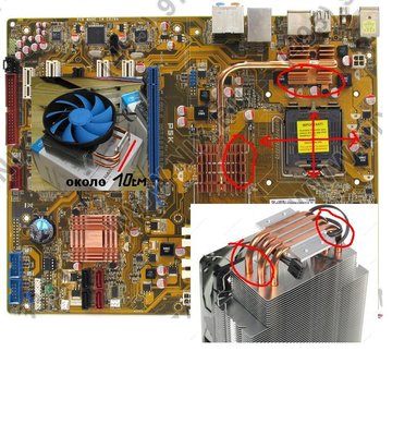

Ребят помогите, купил куллер deepcool gammaxx 300 http://market.yandex.ru/product/8260464?hid=818965 с радиатором и трубками, но вертикально он не встаёт, потому что мешает блок питания зазор очень маленький, мужду материнкой и блоком :bandhead: можно ли его поставить горизонтально , чтобы вентиль был снизу а не сбоку, не ухудшит ли это работу охлаждения? а то не знаю что делать........ примерно такой корпус
inside2.JPG [ 35.09 КБ | Просмотров: 7469 ]

А почему нельзя? Можно, если влезет. Только я не понял - у вас 80мм что ли вертушки в корпусе? Какая видеокарта? Смотрите сами - внизу если будет стоять видеокарта нереференс(не турбина), то весь горячий воздух будет в корпусе подсасываться этим вентилятором(расположенным вниз) с кулера и далее соответственно вся эта порция горячего воздуха будет доставаться блоку питания...Поэтому в корпусе крайне желательно иметь 120-140 на вдув и выдув, независимо от расположения кулера.

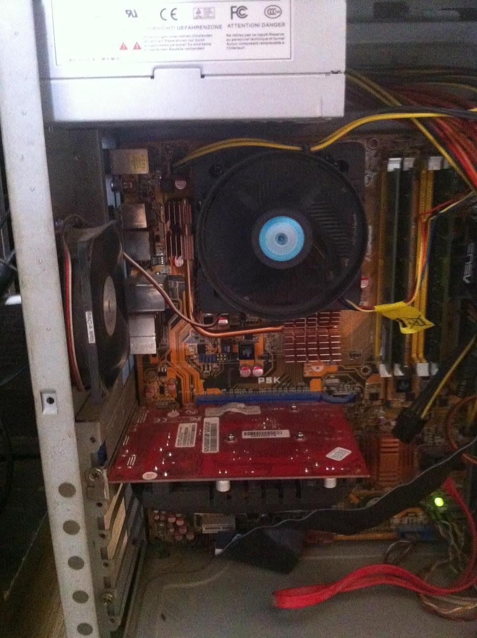

Вот что у меня , мать asus p5k интел , нету места чтобы поставить его вертикально.. ни один куллер с трубками не поставить((( менять что ли корпус, сокет на мамке на самом краю расположен разрабы пид*ры, горизонтально должен влезть, но я не знаю можно ли их так ставить
IMG_0920.jpg [ 208.25 КБ | Просмотров: 7446 ]

x2mn22 Конечно можно горизонтально.

x2mn22, нельзя ставить только выдувом вниз. Это нарушает законы физики.
Ну и выдувом вперед просто нелогично.
А назад или вверх, это норма :ok:

А блок питания тут и так и так горячий воздух хапает. Так что без разницы.

немного не понял что вы имели виду :roll: то есть если вентиль внизу он вдувает воздух охлаждая радиатор, и этот воздух идёт на блок питания и это норма типа :roll:

x2mn22, вся фишка в направлении продува воздуха через радиатор. Назад или вверх - правильно.
Вперед или вниз - неправильно.
А ты думаешь, если бы ты поставил выдувом вбок, то горячий воздух бы весь прям ломанулся в задний вентиль на выдув? :crazy:
Расположенный к тому же ниже уровня кулера :crazy:
Хрен там! БОльшая часть горячего воздуха пойдет вверх, в блок питания.

А правильно, это купить корпус с нижним расположением блока питания, с забором воздуха снизу. Вот это будет по феншую.
А в этих древних корпусах, как не крути, блок питания один хрен горячий воздух хапает.

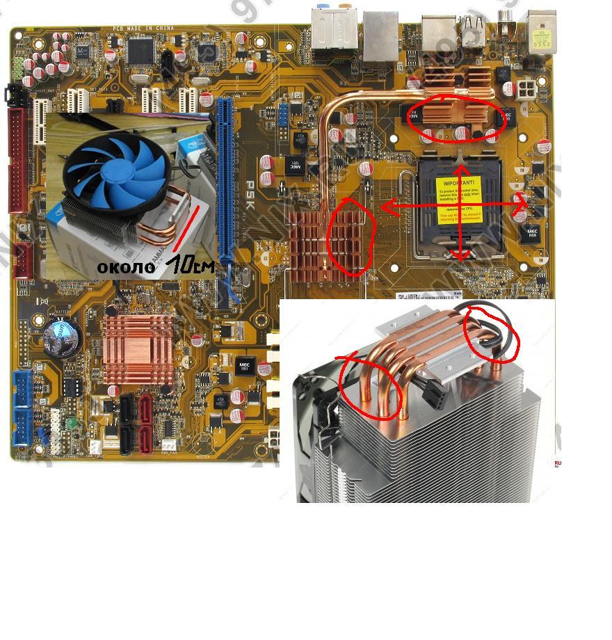

Да спасибо, его только завтра привезут, а расстояние я замерял от блока питания до центра процессора и вышлло 5.5см а ширина кулера 12.6 , я терь стремаюсь потому что думаю что и горизонтально не влезет , так как на материнке вот эти трубки с мостами не дадут встать кулеру.. но могу поменять на гамакс 200 он 10.2 сантиметра шириной но я думаю что он тоже не встанет из-за трубок, ещё стремает что так близко конденсаторы. что за материнка е*аная! :bandhead:
inside2.JPG [ 163.65 КБ | Просмотров: 7338 ]

Когда эту материнку изобрели, подобных кулеров просто не было еще :D
Нда... проблемка. Ну опыт покажет.
А там нет возможности блок питания подзадрать вверх еще? Обычно есть еще место до верхней стенки.
Если крепежные отверстия пересверлить, то можно поднять блок, на эти недостающие милимы.

x2mn22 писал(а):
поддерживает 775 сокет
Это говорит только о том, что крепления подойдут. А вот как оно встанет на конкретную мать, это пробовать или гуглить надо.

x2mn22 Мне думается что встанет горизонтально, это так на глаз, но надо конечно пробовать.
