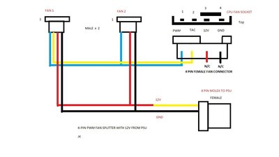

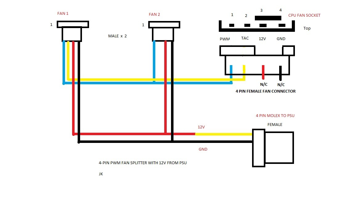

Я знаю...
Вот схема по решению, чтобы корпусные вентиляторы меняли обороты от видеокарты.
Только PWM (pin4) и TAC (pin3) берете с видеокарты, ну а 12 вольт с молекса.
Сигнальный провод TAC (pin3) используете только на одном из вентиляторов, PWM (pin4) подключаете к каждому вентилятору.
Цвета на вентиляторах могут не совпадать.
Распиновка 4 PIN.JPG [ 63.1 КБ | Просмотров: 15973 ]

MathKiller писал(а):
Всем привет! Хочу оптимизировать работу системы охлаждения корпуса. NZXT Phantom 630, 6 вентиляторов, 3 на вдув и 3 на выдув. Мать Asus Z97-A. Вентиляторы 3 шт c PWM управлением, 3 шт c DC управлением. Все это хозяйство управляется через утилиту Fan Expert 3.
Как заставить вентиляторы регулировать свои обороты в зависимости от температуры GPU? В настройках Fan Expert 3 - можно выбрать только в зависимости от CPU, PCH, SENSOR1 или Motherboard датчика...
Если оставлять управление от температуры CPU (по умолчанию), то какой профиль не ставь, Standart или Turbo - вентиляторы сильно не раскручиваются, так как в играх проц не сильно прогревается. В итоге для норм охлаждения пары GTX980 пришлось создать свой профиль, с фикс оборотами 600-900 для 20-14 см вентиляторов.
Расскажи что получилось в итоге, опробовал схему брать сигнал с вентиляторного разъема на вк?
У меня сво, вк и цп, вк самый горячий компонент, думаю запитать сигнал вентиляторов на радике от вк, тогда придется юзать спидфан похоже.

Цитата:
Я знаю...
Класс! А как настраивать обороты вентиляторов подключенных таким способом?
