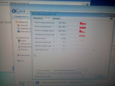

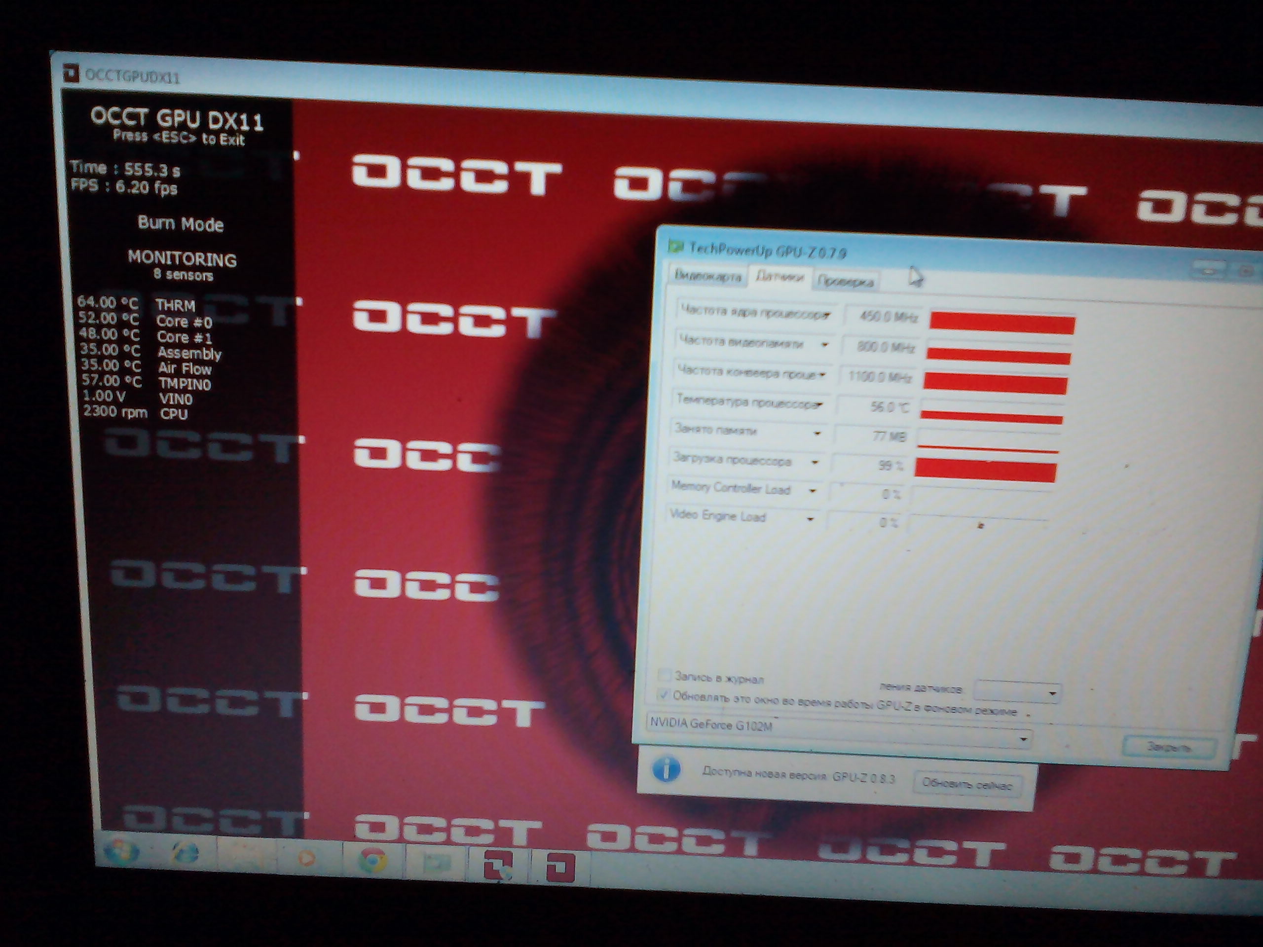

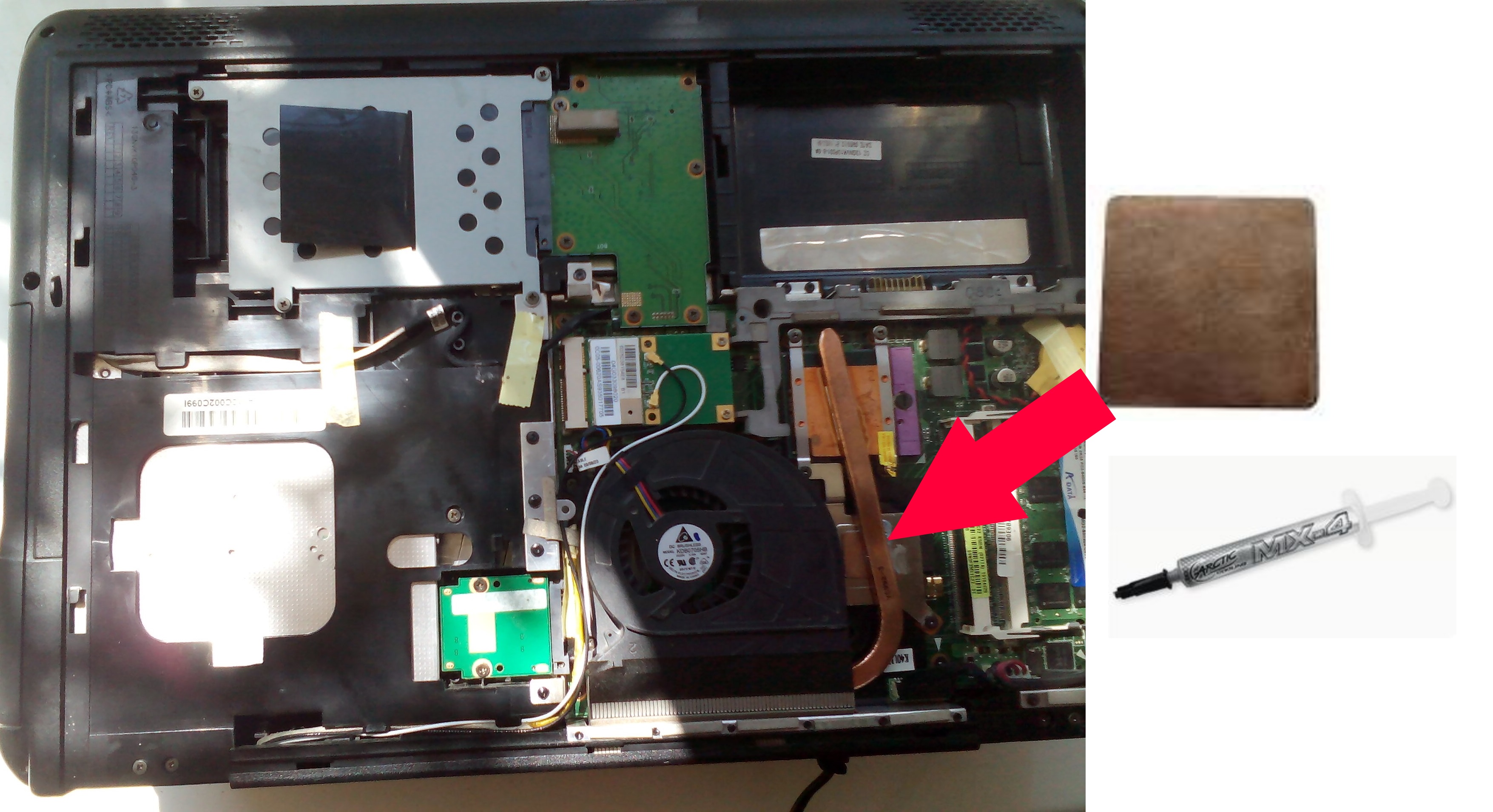

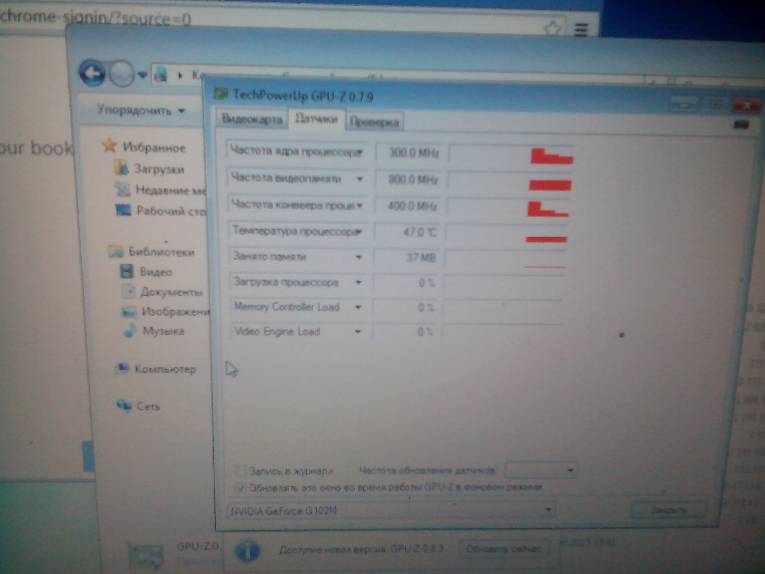

Сегодня попал в руки Asus K50 IN. Проблема была в том что перегревается и выключается, разобрал обнаружил что система охлаждения сильно забита пылью, термопаста пересохла и радиаторы прикипели к самому процу и видяхе, все почистил, термопасту нанес Artic COOL MX 4,силиконом жидким смазал ось самого кулера, но как обнаружилось, система охлаждения не соцельная, получается радиатор видеочипа не плотно прилегает к самой трубке, было принято решение чтобы уменьшить зазор поставить туда медную пластину и смазать ее термопастой с обеих сторон, зазор ушел, теперь тестирую или лучше этот зазор заменить на гибкую термопрокладку. Ниже приведены фото всех тестов.
В простое видяха держится на 47 градусах, при комнатной которая превышает 26 градусов, при нагрузке с использованием теста OCCT температура держится в пределах 57-58 градусов, только датчик THRM показывает 68 градусов.
Комментарий к файлу: Стресс тест OCCT, видяха больше 57 градусов не прогревается.
IMG_20150625_003528.jpg [ 477.69 КБ | Просмотров: 6015 ]
Комментарий к файлу: Программа GPU-Z, температура в простое 47, в комнате больше 26 градусов.
IMG_20150625_001841.jpg [ 369.56 КБ | Просмотров: 6015 ]

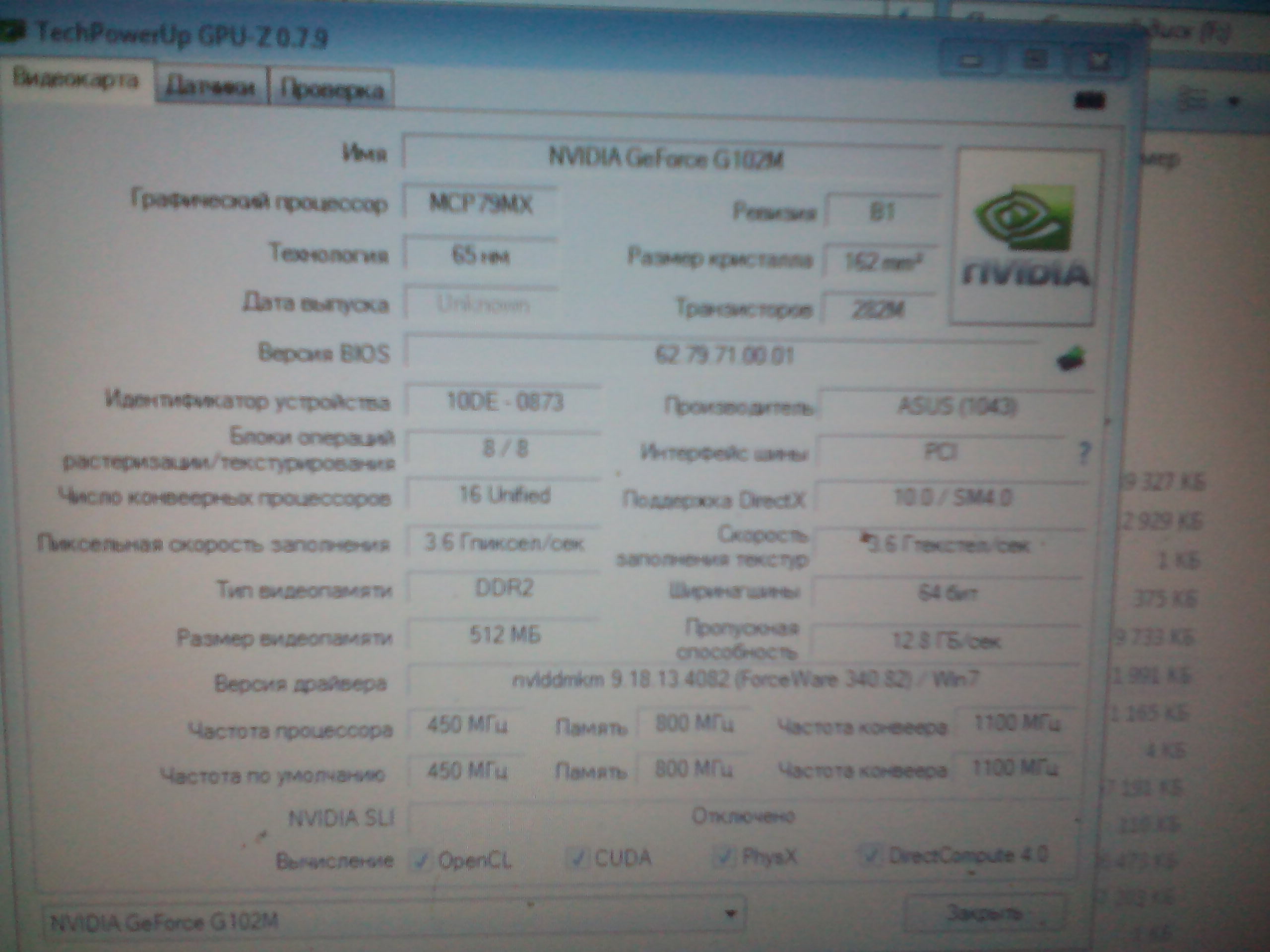

IMG_20150625_001828.jpg [ 385.06 КБ | Просмотров: 6015 ]

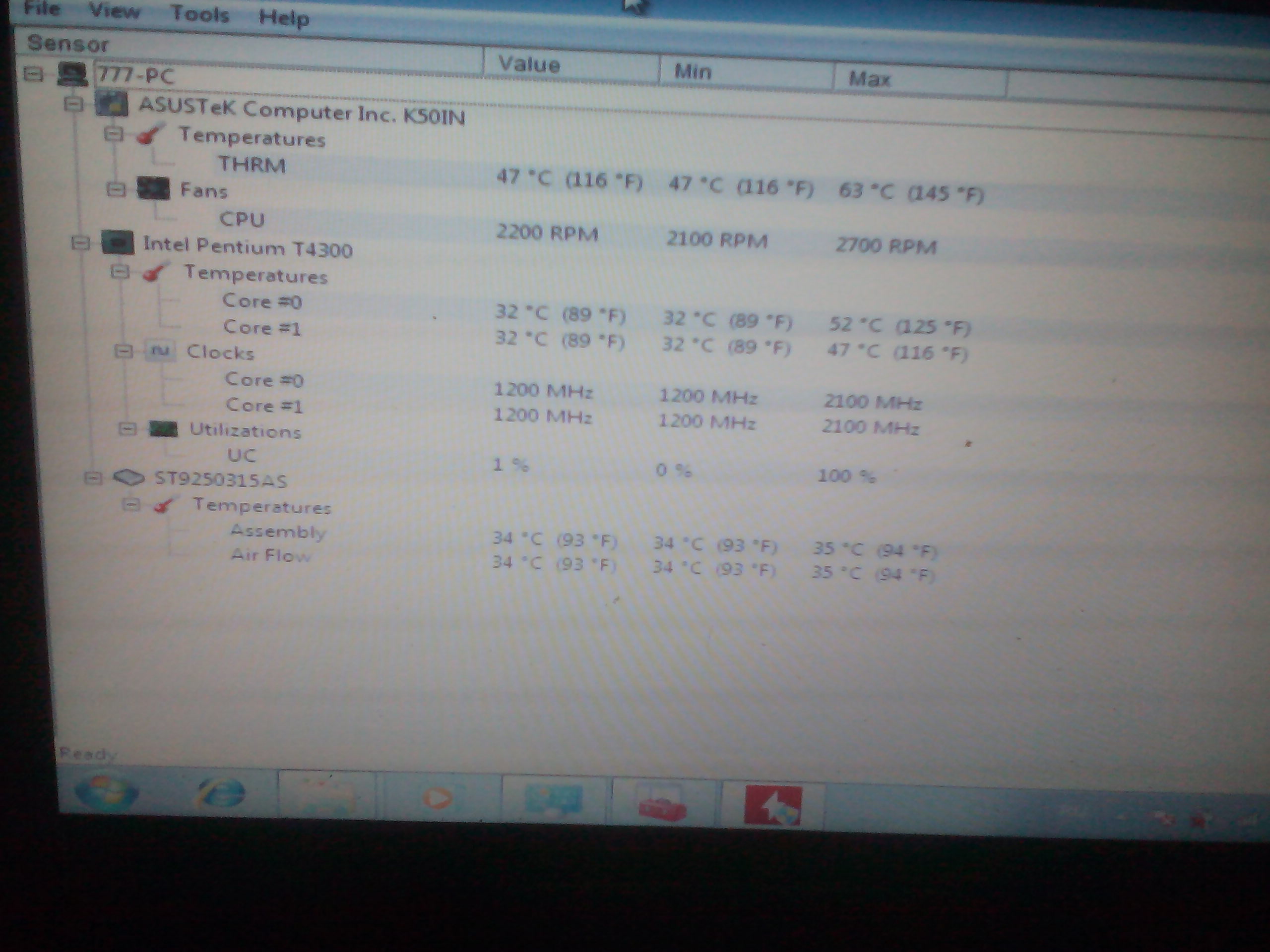

Комментарий к файлу: Отчет в программе CPUID HWMonitor
IMG_20150624_232133.jpg [ 408.06 КБ | Просмотров: 6015 ]
Комментарий к файлу: Установка медной термопластины
Asus K50IN.jpg [ 1 МБ | Просмотров: 6015 ]
Регистрация: 22.12.2012
Вы всё правильно сделали, там видимо была твёрдая термопаста или типо того, она типа жёсткого пластилина, точно не знаю как называют. Пластина улучшает теплоотвод от кристалла. Теперь нужно подогнать трубки, чтоб ровно прижималось к кристаллам процессора и видеопроцессора.

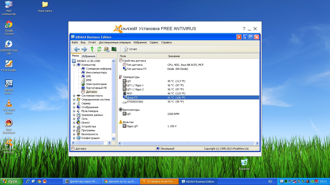

второй день без выключения, полет нормальный
65757.jpg [ 300.09 КБ | Просмотров: 5923 ]
Конечно, вставка гораздо лучше любой термопрокладки. Возможно подогнав нормальный прижим к кристаллу видеопроца, можно ещё снизить температуру, только эксперимент даст узнать. Но и та уже норма.

1. Какой толщины поставил медную пластину?
2. Заменил пасту на термопрокладку?
Вопрос к Гуру: Возможно ли в K50IN полностью заменить радиатор видеочипа на медный? или это сопряжено с проблемами?
Спасибо!)
1. Такую, чтоб не выгибала трубку и доставала до неё, а то между кристаллом и проца может стать зазор и перегрев проца выйдет.
2. Человек заменил термопрокладку на пластину медную.
Менять бесполезно, но если вам делать нечего и пилить хочется, можете настругать.

Отличный ремонт, особенно с пластиной. Зачетно сделано, но я бы на термоклей к радиатору пластину приклеил бы, а на чип термопасту.
