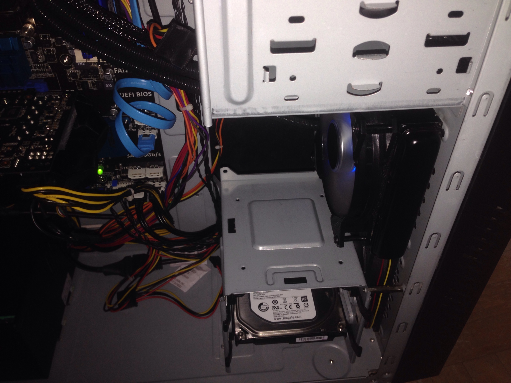

Спереди сво работает на выдув
И вентилятор нижний на выдув
Сзади верхний на вдув
В стресс тесте системы до 56 прогрелся.
А так в среднем 40-45.
Хоть у ЖД рабочая температура от 5 до 60. Плохо это.
Думаю накосячил с планировкой охлаждения. Но Сво только спереди могу ставить, да и видел системы где сво также как у меня стоят.
Поомогите советом, как охлажение сделать. а то если трогаешь верху корпуса, он горячеват.
PS сейчас час компьютер стоит включенный с открытыми стенками, температура жд 40... Сам по себе так греется. Диск Seagate Constellation CS, ST1000NC001

Jan95 вообще то воздушный поток принято направлять спереди назад или вверх.
Т.е. все передние и нижние вертушки должны стоять на вдув.
А задние и верхние - на выдув.
Ты физику учил? Пытаешься против законов физики горячий воздух сверху вниз гнать? :crazy:
И перед жесткачем вообще то есть место для установки вентиля на вдув. Он и обдувает харды.
Тогда просто добавь вентиль на вдув, перед жесткачем.
Только воздухозаборник сделай так, чтобы передняя вертушка свежий воздух хапала, а не от сво твоей.
А остальные вентиляторы перенаправь как положено. Чтобы теплый воздух уходил снизу вверх и назад.

Да вот помню про горячий воздух сверху))
Просто вот как раз и думал, что нижний вентилятор будет подсасывать горяченький воздух от сво и будет гнать его на винч)
Вот и не знаю как быть с воздухозаборником....
попробую

в общем поставил сзади сверху выдув
Снизу нижний вдув, сво, который повыше выдув.
Температура упала сразу, как у жд
, так и у всего остального.
Может потому, что жд прошил на новую прошивку, может от похолодания, а может от вентиляторов:)
всем спасибо за помощь!!!

Jan95, ваша проблема - не проблема.
http://www.nix.ru/autocatalog/coolers_s ... 79229.html
Скинет 5-10 градусов, у меня он WD Black с температур 50-60 остудил до 40-50. Абсолютно бесшумен. Сейчас, конечно, прилично стоит, я их по 350 рублей покупал в своё время.
Ну или, как вприант приколхозить любой 92-100мм вентилятор, чтобы он дул прямо на плату жёсткого диска. Что-нибодь простое вроде Arctic F9 на половину оборотов будет достаточно доя обдува и достаточно тихо.

Я бы не стал морочиться, а просто прикрутил бы хард (предварительно убрав ненужную корзину) к дну корпуса на старом месте через проставки в один или более сантиметр.
Крутилятор с морду будет и его прекрасно обдувать и сверху и снизу.

Jan95
Вообще со всеми согласен, совершенно неправильно организован воздушный поток.
СВО нужно переносить выше, ну никак не деться от этого. Самый лучший вариант, если СВО некуда больше переставить - новый корпус, пусть даже б/у, думаю за 1-1,5к можно будет что-то оптимальное найти.
Возможно еще адаптер в 5-дюймовый отсек как-то поможет, если получится обдуть его вентилятором.
А, и если совсем ничего не хотите менять, я бы все-таки нижний кулер перевернул на вдув. По крайней мере попробуйте.

Если не хочется вентиляторов, - не встречал еще ни одного приспособления для обдува hdd, вертушка(и) которой не начала бы проявлять звуковые качества спустя полгода максимум, особенно мелких касается, и если есть деньги и желание, то лучший вариант http://www.scythe-eu.com/en/products/hd ... imuro.html
