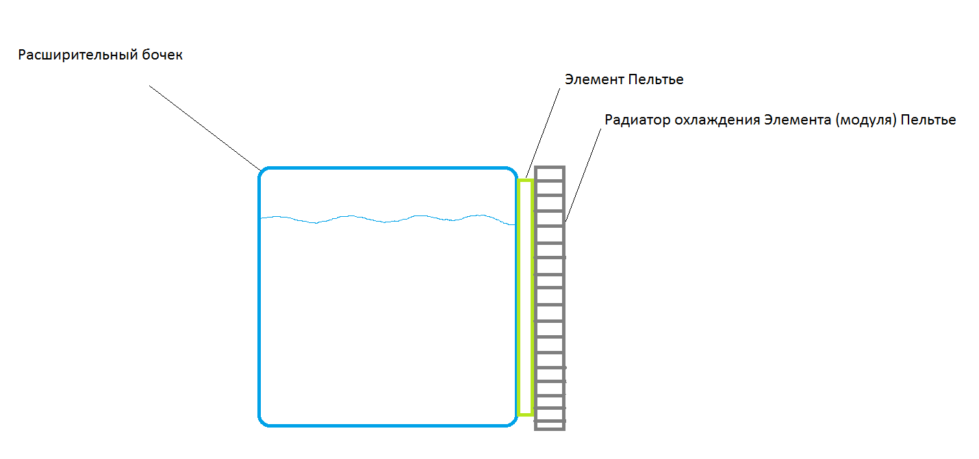

Собственно задался я вопросом как бы использовать эти модули Пельтье на благо человечества а именно попытаться более эффективно охладить наше железо в том числе и в разгоне , прочитал пару тройку обзоров о попытках применить их в таком амплуа да и не удивлен что у большинства при таких бутербродах из термопаст и порой сантиметровых медных пластин ничего не вышло . Вообщем проблема в отведении тепла от уже самих элементов Пельтье , прикинул что неплохо бы и эффективно было охладить их водянкой (хорошей )),а не корсаром ). Затем пришел к выводу зачем вообще пихать элемент Пелтье на процессор если можно просто охлаждать жидкость в контуре СЖО . Предлагаю это сделать на так называемом расширительном бочке , а именно он должен быть из какого либо хорошо теплопроводящего металла (в идеале с внутренним оребрением места крепления модулей (Пелтье) на наружной части корпуса бочка , для повышения эффективности , возможно самодельный) .

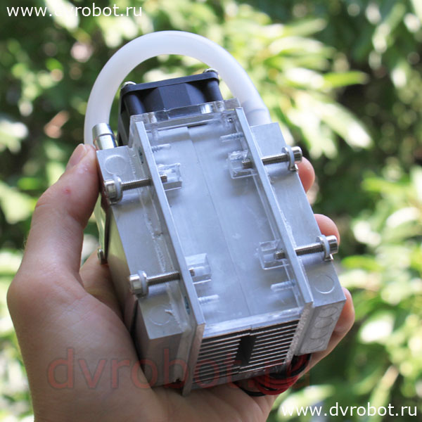

Нашел некий " ГЕНЕРАТОР ХОЛОДА 240ВТ " http://dvrobot.ru/240/1201.html в котором половина нужных нам вещей реализовано и остается найти только подходящую емкость для охлаждения жидкости.
Конечно же требуется расчетная часть этого дела если кто то возьмется рассчитать эффективность такого подхода то было бы чудно , хотя это все ровно зависит от применения в конкретной системе с конкретным объемом жидкости . На данном же еще далеком этапе от реализации особых проблем не вижу . Замерзать ничего не должно )) та как во первых мы сможем контролировать ток на элементы + естественно использовать тосол
Собственно предлагаю разобраться в данном вопросе , а именно если имеются энтузиасты с руками и с СЖО то все в ваших руках ибо мне невыгодно покупать систему охлаждения ради 1 го опыта (хотя и сам готов все собрать) но к сожалению не мажор )).
Простой пример
Охлаждение с помощью пелтье .png [ 28.92 КБ | Просмотров: 3785 ]
Что можно использовать
product_add_pic_1861.jpg [ 94.3 КБ | Просмотров: 3785 ]

Я думал над такой схемой.
Бачке можно из меди прикупить. Либо водоблок от процессора взять.
Но пельтье много кушает по Электро энергии, КПД маленький.
Я задумывался о охлаждении жидкости фрионкой.
Вот только как ее собрать и откуда можно надыбать маленький тихий компрессор под такие задачи.

Что такое пельтье и с чем его едят.
Вы когда-нибудь думали, как работают инфракрасные камеры? А я расскажу. Основа камеры-это матрица с низким шумом (чтобы она реагировала не на фотоны видимого света, а на фотоны в ИК-диапазоне). Только вот при "комнатной" температуре шум уже слишком высок. Как решить проблему? Очень просто! Давайте охладим эту матрицу до минус ста сорока. Стоп, но это же запредельные температуры! Решение-поставим "бутерброд" из пары элементов Пельтье, а на горячую сторону последнего повесим испарительную камеру микрохолодильника и будем впрыскивать туда жидкий азот. Стоит всё это запредельно дорого, но военные довольны.
А тепере переходим к нашей системе. Сколько тепловое выделение у процессора? 130 Вт для i7 (2011 сокет). Пельтье жрет сама ватт 100-150. И зачем оно вам надо, уже на этом этапе?
При строительстве двухконтурной системы-смысла ещё меньше. Одно дело отвести 130 Вт тепла от кристалла малой площади, И совсем другое-городить двойной контур. Одно дело, если бы температура теплоносителя первого контура была бы запредельной (-70 С или +150 С для ЯР). Единственное место, где применим "двухконтурник"-это ядерный реактор, но там свои особенности.
