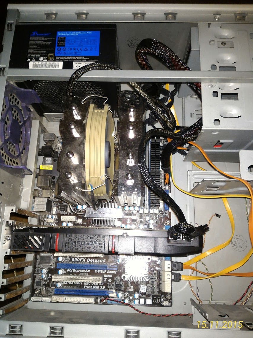

всем привет. помогите разобраться с компом.
внезапно начались зависания компа, никаких изменений в конфигурации не было. комп виснет во время игр - например когда играю в доту2 на макс настройках. виснет наглухо, БСОД нет.
как я понял, что дело в перегреве - для эксперимента открутил стенки и поставил комп возле открытого окна, сыграл 2 игры подряд без зависаний.
по данным Open Hardware Monitor температура GPU выше 93 не поднимается это во время игры. пробовал стресс тестом FurMark прогревать видяху показывается те же 93 макс, зависаний нет.
температура CPU и MB в норме - около 35 градусов.
сейчас играю на минимальных настройках графики и без корпусных стенок не зависает.
подскажите, как понять, что именно перегревается или может у кого было похожее?
конфа компа
asrock 890fx deluxe-4
fx -6100
power color r9 290
1 вентилятор на проце и 1 турбина в радеоне, корпусных вентиляторов нет, сам корпус сейчас без стенок
винду переставлять пробовал
:facepalm:
Спереди поставьте на вдув, сзади на выдув. Решётки выпилить, будет меньше шума и вентиляторам легче гонять воздух.
Регистрация: 02.07.2011
Не поможет и танцы с бубнами тоже. Карта турбированая, а они по обзорам всегда грелись мама не горюй. Вентиляторы на вдув и выдув это гут, но у него открытая крышка, а с закрытой и вентиляторами будет еще выше темпа. Есть вариант приколхозить с обратной стороны видеокарты два вентиля на 92 мм на 1800 об., снизит нагрев на 10 градусов. еще можно поиграться напряжениями и частотами в АБ для ядра и подобрать необходимый минимум напряжения для стабильной работы.
Удачного

БП очень хороший, но неправильной эксплуатацией можно загубить даже такой замечательный БП. БП повернут решеткой вниз, и всасывает весь горячий воздух и от цпу-кулера, и от ВК, тем самым получая жуткий перегрев. От этого текут электролитические вентиляторы, начинаются просадки выходных напряжений. По большому счету, следует менять корпус на более оптимальный, с нижним расположением бп. В этом корпусе надо выпилить решетки, установить входной, и выходной вентиляторы. БП вверх решеткой нельзя перевернуть, тогда его вентилятор вообще задохнется от недостатка воздуха. Но можно, хотя бы, установить под бп полку-экран, которая будет его изолировать от горячего воздуха, исходящего и от цпу-кулера, и от вк. Теоретически, бп можно попробовать разместить внизу, у передней стенки корпуса, с таким расчетом, чтобы решетка бп смотрела вперед, на переднюю стенку корпуса. Вобщем-то, это, по большому счету, танцы с бубном. Данный корпус создавался давно, и под совсем другие нагрузки, времен Пентиум 2-3. Современный конфиг с его мощностями и температурами ему не по плечу.
Есть также некая вероятность, что ВК от такого перегрева, ибо 93 С это слишком, начинает подыхать. Если гпу греется до 93 С, то питалка ВК греется еще сильнее, и начинает помирать. Нормальная температура вк в играх не должна превышать 70 С, а хорошая СО может понизить рабочую температуру ВК до 53 С.
Ничто не вечно под луной? Да. Кроме человеческой глупости, жадности, и свинства.

Тут сама карта так сделана, что ядро греется, а вот охлаждение питальника вполне нормальное и исправить это можно только изменением режимов работы ВК
А открытая боковая стенка спасает от перегрева БП.
Также можно попробовать переключить на карте режим Uber-mode в Quiet, есть такой переключатель биосов.

я первым делом подумал на ВК, но как уже написал, фурмарком включал стресс тест на 15 минут и зависания нет. в такой же конфигурации в игре виснет.
вентилятор на вдув в корпусе без стенок не имеет смысла. радиатор ЦПУ на ощупь комнатной температуры, потому на БП влиять не может.
кроме ВК на ощупь горячий южный мост. как его исключить из подозреваемых?)

тоже думаю что мосты греютсься(на ам3 платах пишут что плохо у них с охладом) до непотребных высот - там радиаторы совсем маленькие. в играх где проц+видео грузит - сразу и перегревается. а фурмарк не совсем показатель - была карты который бублик крутила часами а в играх на 5 минуте улетала в бсод.

На выдув вентиль хотя бы - что б часть горячего воздуха отбирал - а то все в БП...

На чипсет можно прикрутить крутилятор, чтобы охлаждал его. Чипсет находится как раз в непосредственной близости от вк, и от такого горячего соседа ему очень неуютно.

всем привет!
опытным путем нашел - отключаю 2 планки памяти и все ок. причем, если отключаю любые две из четырех планок то работает, если включаю зависания.
че делать?
Регистрация: 26.09.2013
Dimmi писал(а):
опытным путем нашел - отключаю 2 планки памяти и все ок. причем, если отключаю любые две из четырех планок то работает, если включаю зависания. че делать?
Назовите партнамберы всех планок. Судя по фото, они у вас разные. Вероятно, они несовместимы между собой.

планки разные. 2 корсар и 2 кингстон. разве бывают проблемы с совместимостью производителей планок?
Kingston KHX1600C9D3/2G
Corsair CMP4GX3M2A1600C9
полный репорт cpu-z приатачить не получается, запрещено админом. если подскажите как, выложу

У вас у кингстона питание 1.7-1.9 вольта по данным производителя, а у корсана 1.65 вольта. И что то я сильно сомневаюсь, что существуют материнские платы, способные обеспечивать раздельное питания для каждого слота памяти.
Что делать... ну... начните с того, что зайдите в "бивис" и там вручную выставьте значения таймингов как 9-9-9-27 для всех четырех планок. Если не поможет - снизьте рабочую частотоу планок до следующего доступного порога частоты в биосе принудительно.
Напряжение при этом оставьте прежнее, 1.65 вольта.
Разницы в производительности вы не заметите, поверьте.
Но я что хочу заметить. 93 градуса у видеокарты - это глубоко за порогом деградации полупороводиников. Долго она у вас не наработается в таком режиме.

Вентиляторы на вдув и выдув ставить обязательно, а то БП так загнётся очень быстро вытягивая через себя весь этот жар.
