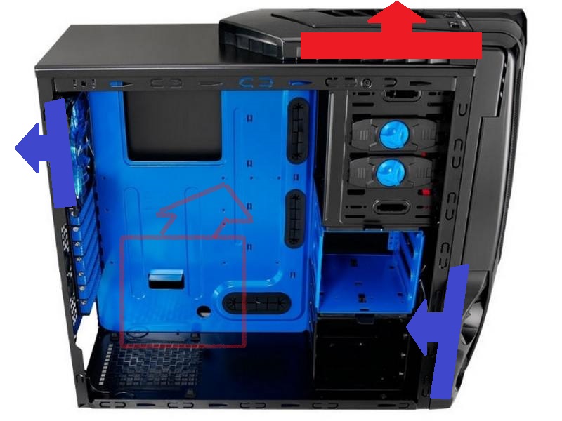

являюсь обладателям такого корпуса AeroCool Cyclone 2
36773_6.jpg [ 73.1 КБ | Просмотров: 1987 ]
разработчики не очень задумывались о проблеме перегрева железа и правильном охлаждении, по-этому прошу помощи у вас
с завода стояло 2 кулера, пометил их синим цветом 140мм спереди и 120мм сзади, маленькие "турбинки" спереди просто элемент декора
еще 2 вентилятора по 120мм поставил я - сверху под "воздухозаборником" и на боковой крышке - для понятности они красным цветом
сейчас в закрытом состоянии видюха греется 80+С, а с открытой крышкой 70-75С
для справки: стоит обычный небольшой кулер на цпу, гпу HD7950, в съемном боксе для жестких дисков стоят SSD и HDD
как правильно расположить их, чтобы достичь максимально эффективной вентиляции?
заранее спасибо :-)

1 правило - приток воздуха должен превышать отток.
2 правило - в декоративных корпусах (а это такой и есть) вентель перед корзиной охлаждает только корзину. Надо либо убирать корзину и разбрасывать винты в верхние отсеки, либо не учитывать этот вентиль в общей системе совсем.
как итог - у вас 3 вентиля высасывают воздух из корпуса, а 1 сверхмедленным потоком гонит подогретый воздух от винтов в систему + боковой просто вгоняет воздух в пространство, из которого тут же 3 вентиля высасывают его наружу.
Как самое простое решение - оторвать все нижние заглушки для плат расширения. Все вентили направить внутрь, снять корзину с винтами и выкинуть её из корпуса, винты положить в верхние отсеки. Температура выровняется с открытым стендом. Сейчас умники набегут и начнут говорить, что так нельзя, что надо направлять потоки воздуха и прочее троллолло, но поверьте на слово, всё что они предложат, отыграет от моей идеи 1-2 градуса на видеокарте и проиграют пару градусов на проце, т.е. ничего не изменят. Я с этими аэрокулами (другие модели особо не отличаются компоновкой вентелей) лет 15 прожил, в них только если из картонок сделать воздуховоды, можно получить хоть какой-то нормальный эффект.
не 3, а 2 вентиля(левый и верхний) высасывают воздух, с тем что передний дует только на корзину полностью согласен
а что если 1 верхний сделать на выдув, а остальные(передний, задний и боковой) на вдув? ведь горячий воздух как не крути, а поднимется вверх, а там ему некуда выходить
естественно корзину для hdd при этом снять

xupypr92 а БП у вас тобишь безвентиляторный?

_ErOp_ бп питания я не учитывал, тк вентилятор в нем снизу, а решетка для отвода воздуха сзади, там где он присоединяется к корпусу, получается он никак участвует в вентиляции корпуса

чёт не догнал, судя по картинке бп у вас стоит сверху... Или это картинка не от вашего корпуса?

_ErOp_ правда это не моя картинка, просто не обратил внимания, у меня бп снизу, сейчас отредактирую
Evil_Side эта картинка не совсем соответствует действительности, по факту получается так
424f7c3789fbb31e2a4bd76a390291cf.jpg [ 50.25 КБ | Просмотров: 1935 ]

Тогда обычная компановка - корзинку убрать, всё на вдув, задний на выдув, пару заглушек у ВК внизу тоже вынуть. Хотя там крупноячеистая сетка в попе... В таком корпусе тыловые заглушки можно видимо и не вынимать.
