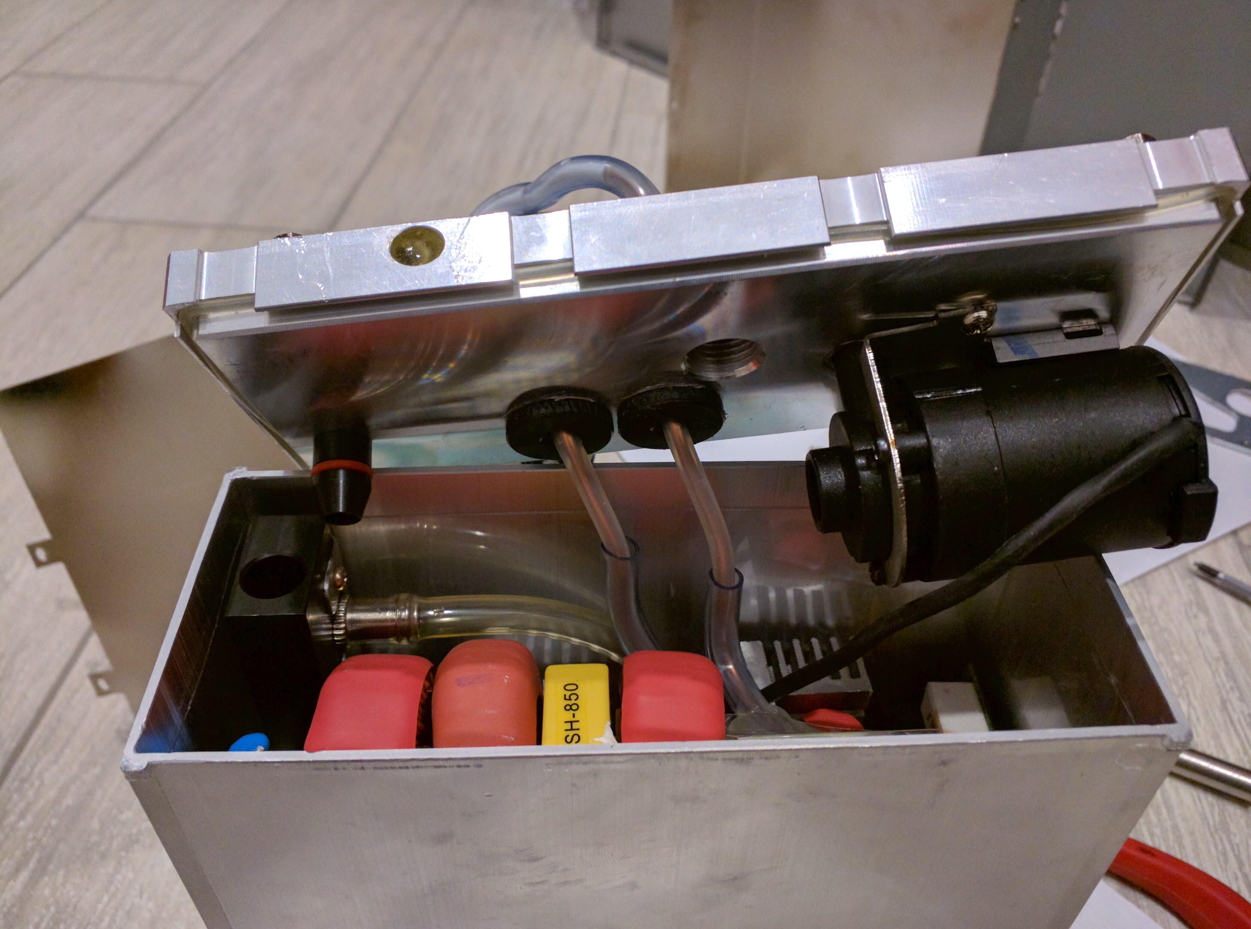

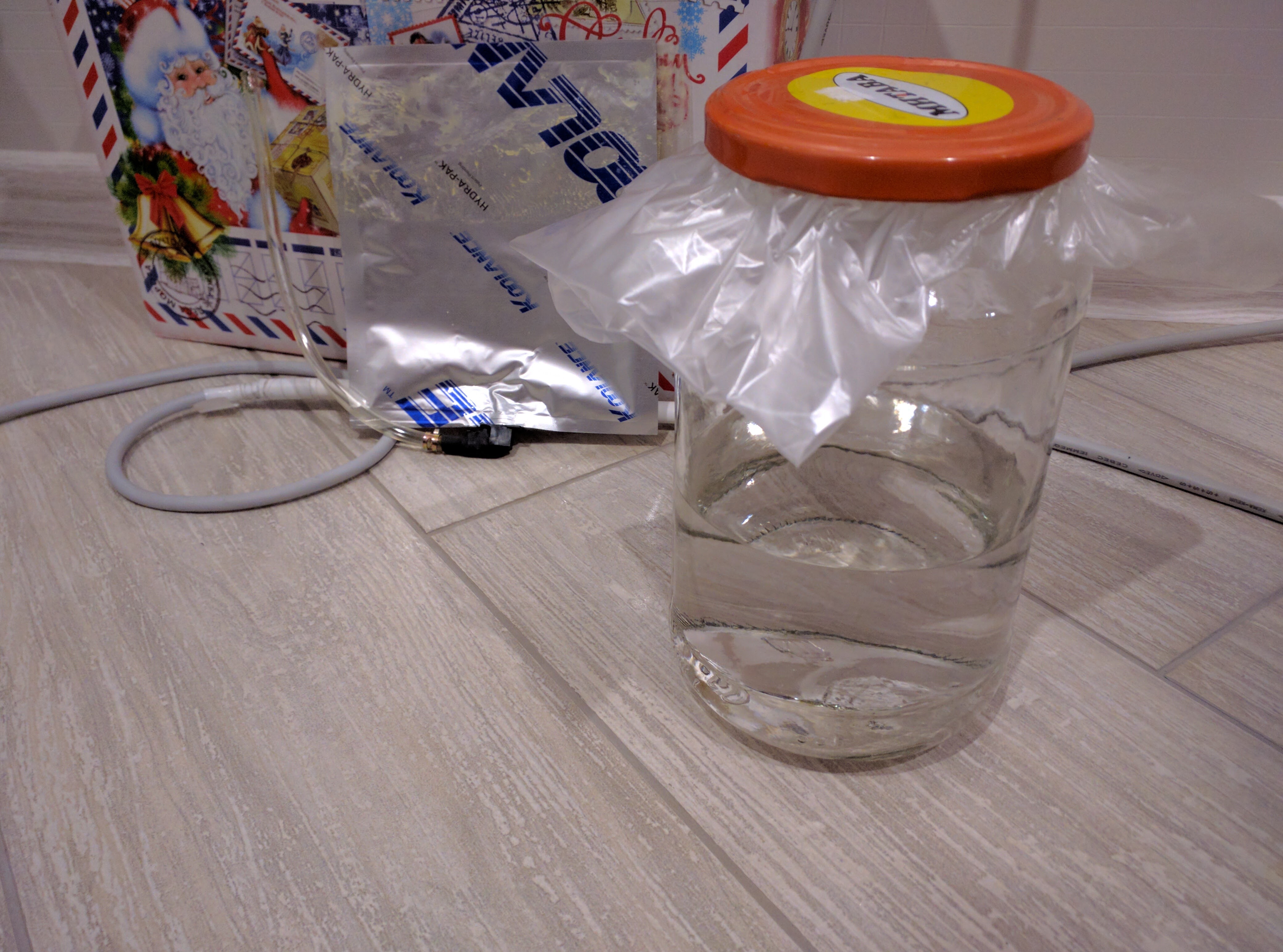

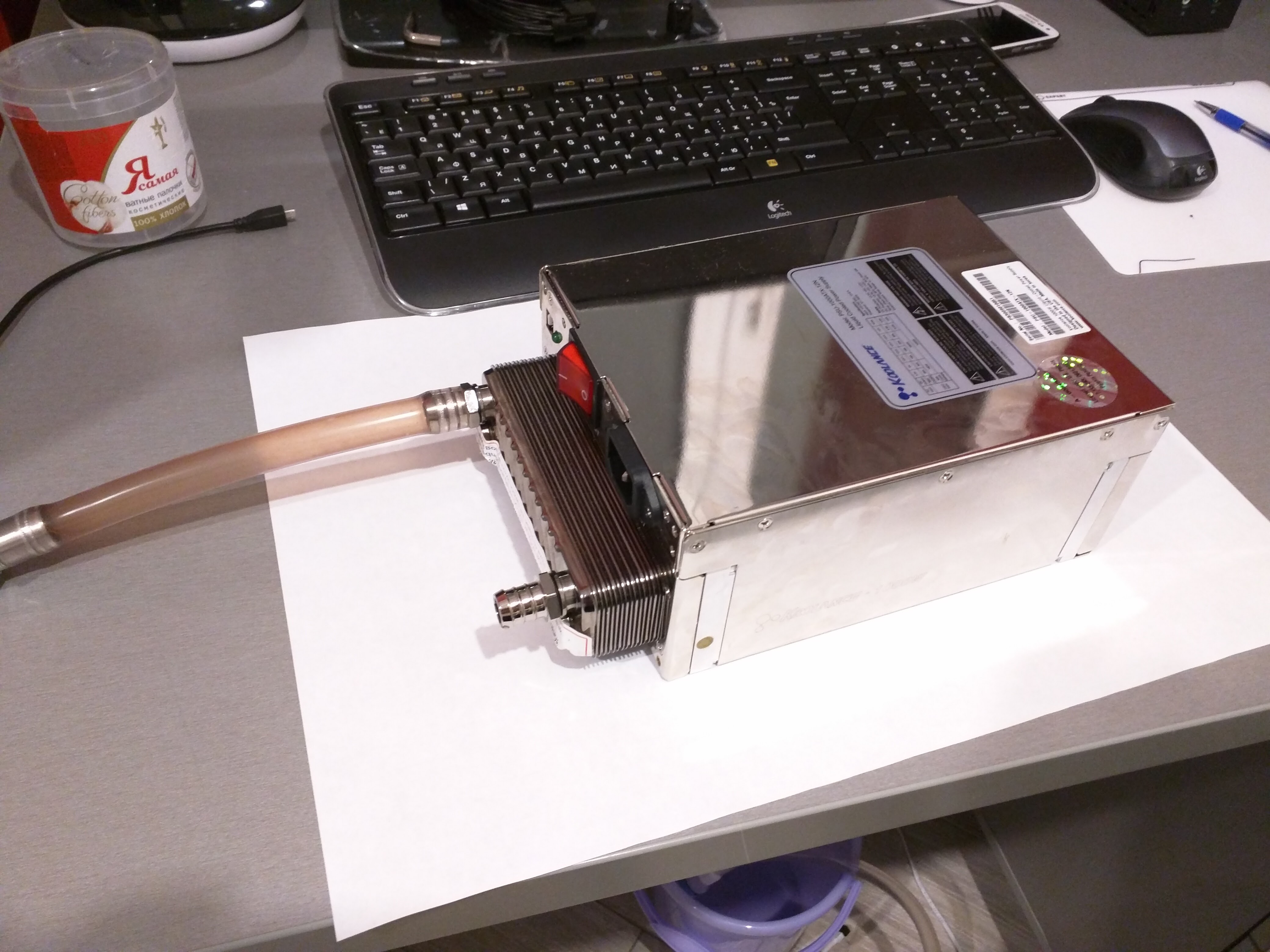

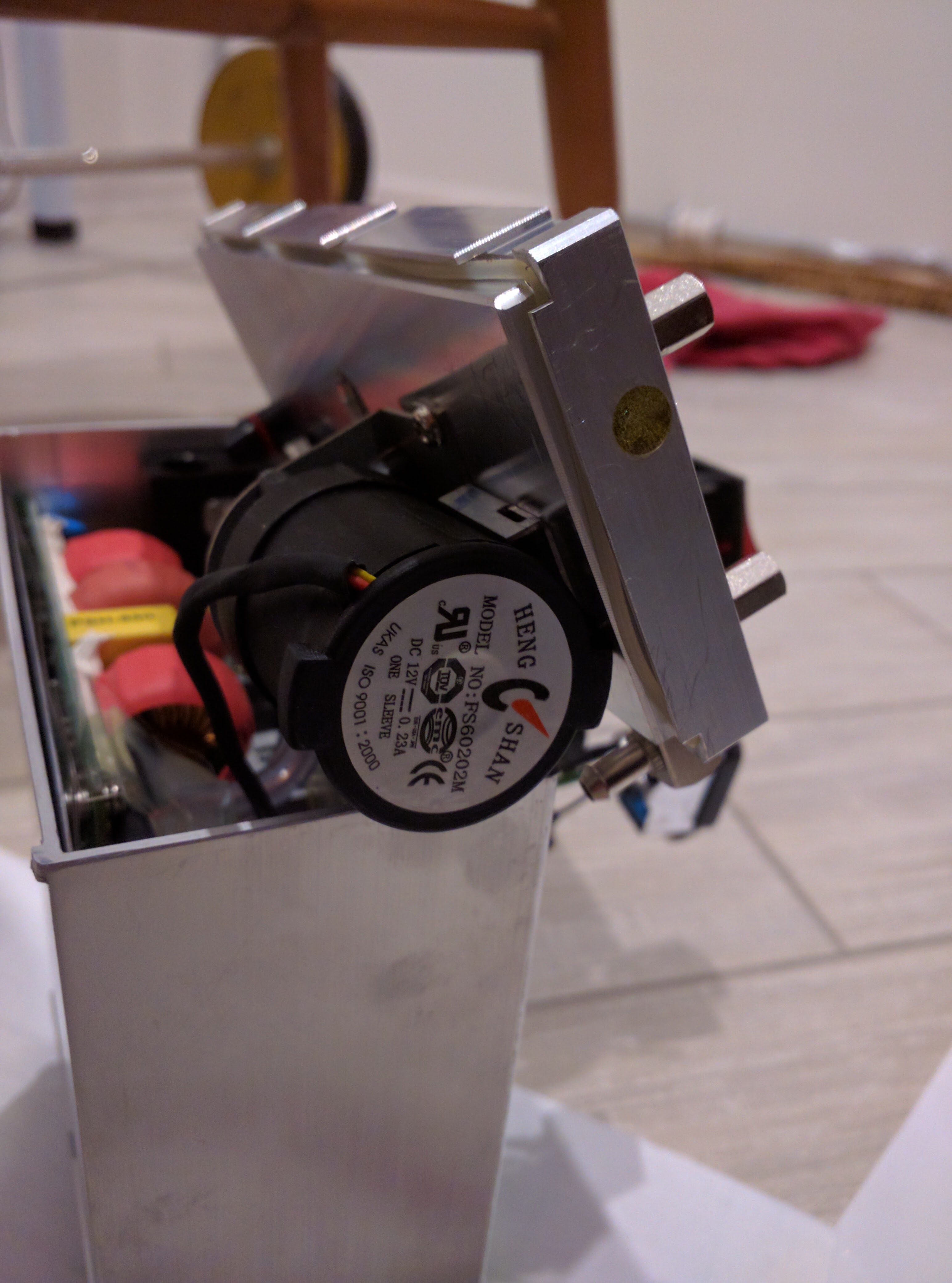

Купил блок питания Koolance psu-1000atx-12n. При запуске отчетливо работа помпы в нем. Но за 1-1,5 очень сильно разогревался. Решил разобрать. Жидкости только половина, насос не захватывал. Жидкость интересная. Быстро испаряется, не оставляет разводов и следов. Очень текучая, типа эфира, без запаха.
Теперь думаю, чем его заменить. Как вариантЫ:
1. Моторное масло 0W-20. Только не разъест ли все оно.
2. Концентрат антифриза на пропиленгликоле. Надо проверить проводимость.
3. Трансформаторное масло.
Или есть какой-то правильный вариант?

трансформаторное масло! или нада гуглить про жижи что непроводять электрический ток
как вариант эту жижу гонять по всей системе!

пс помпа то китай, сц600

Изначально пробовал с ним на 3690x (4500) + в SLI две видеокарты GTX690 (каждая по 300Вт) тянет.
Но вот с жидкостью так и не решил. Пришлось купить другой БП.
Из жижи, лучшее, что можно достать - сухую воду, только где...
И трансформаторное масло продается только бочками, а отработку не хочется лить.
