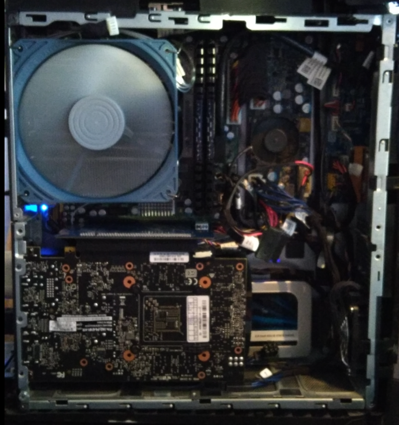

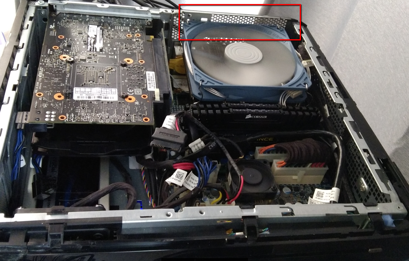

Добрый день,
Решил проапгрейдить охлад на CPU, купил Deepcool Gabriel.
Он оказался немного выше штатного кулера и получается, что воздух ему засасывать неоткуда.
Есть ли какой-то blower или хз как это назвать, который бы засасывал воздух снизу и выдувал бы вбок.
Вот так выглядят внутренности
pic2.png [ 984.59 КБ | Просмотров: 2441 ]
Ну и сюда он должен дуть, по идее:
pic1.png [ 1.8 МБ | Просмотров: 2441 ]
Регистрация: 14.11.2007
elek Эффективность будет никакая, а шума очень много.
Регистрация: 15.06.2010
Откуда: Калуга
Фото: 18
По идее напротив кулера на крышке должна быть решётка. Оттуда и должно засасывать свежий воздух.

mol61
Небыло, стоковый кулер дул снизу вверх.
Вот так выглядело, в стоке:
Регистрация: 01.06.2006
Откуда: дровишки?
Фото: 5
В крышке вырезать дыру необходимого размера, установить решётку гриль, перевернуть вентилятор и получать удовольствие.

Ещё один вопрос, вентилятор на кулере Deepcool GS120(был в комплекте). Есть смысл заменить его на что-то или он вполне неплохой ?
Регистрация: 23.02.2017
elek
Первое что сделать это перевернуть кулер на вытяжку, как стоял у вас заводской кулер. Вентилятор нормальный, но у него минимальные обороты - 800, он достаточно шумный как по мне, но производительный.
