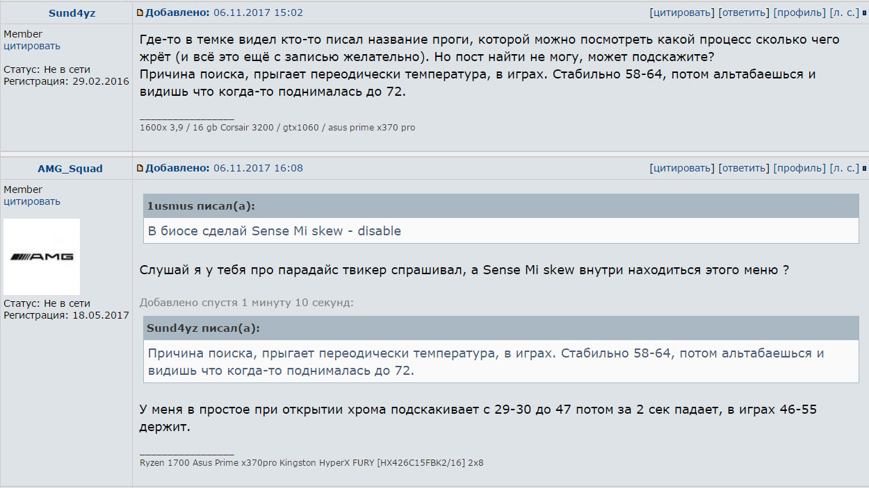

В чем же? Неужели в соплях под крышкой? А из-за чего тогда у дзен?
1.jpg [ 249.09 КБ | Просмотров: 5993 ]
Надо было мониторинг как у am3 сделать, тогда бы никто никаких скачков не заметил :D
