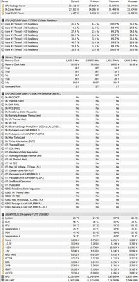

Такой вопрос, ставил Deepcool Captain 120ex white с уже родной пастой, в нагрузке доходило до 85гр. Щас заменил на noctua nt-h1, теперь макс 80гр в нагрузке, ядра и проц в простое 50-60гр!?
В чем может быть причина? затянуто все плотно, люфта нет, корпус большой и продувается, дома мягко говоря не жарко.

Всегда в простое такие температуры были? 80 гр в какой нагрузке? У вас материнская плата здорово задирает напряжение, выставите вручную. Но все равно в простое таких температур быть не должно. Может у вас вирус какой- нибудь завелся?

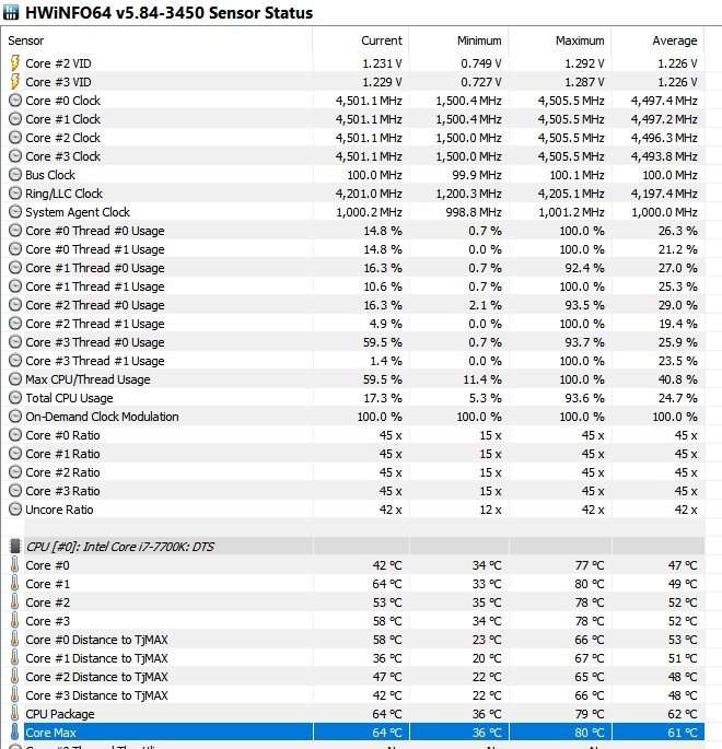

В общем ситуация такая, 4 мес назад собрал комп, такие температуры уже были, но работы было много, влом пересобирать и копаться, вчера в итоге руки дошли, все заменил, почистил и по сути тот же результат, стоит буст на 4.5ггц. Вирусов нет, а если и есть, то не пойму, как они могут влиять на температуру проца в простое, максималка так и была всего 80, не выше. Тротлинга нет, фризов тоже.
nnn`.jpg [ 266.4 КБ | Просмотров: 2720 ]
Регистрация: 25.02.2013
Я не великий спец по Каби, но в-первых это нормальная температура для 1.296V, т.е. это проблема в настройках, а не в железе. Если вообще проблема.
Во-вторых у Вас включен EMP (гиговский аналог MCE) в биосе, если я правильно вижу.

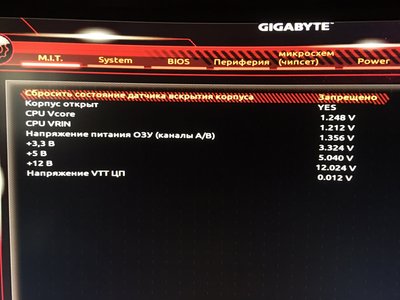

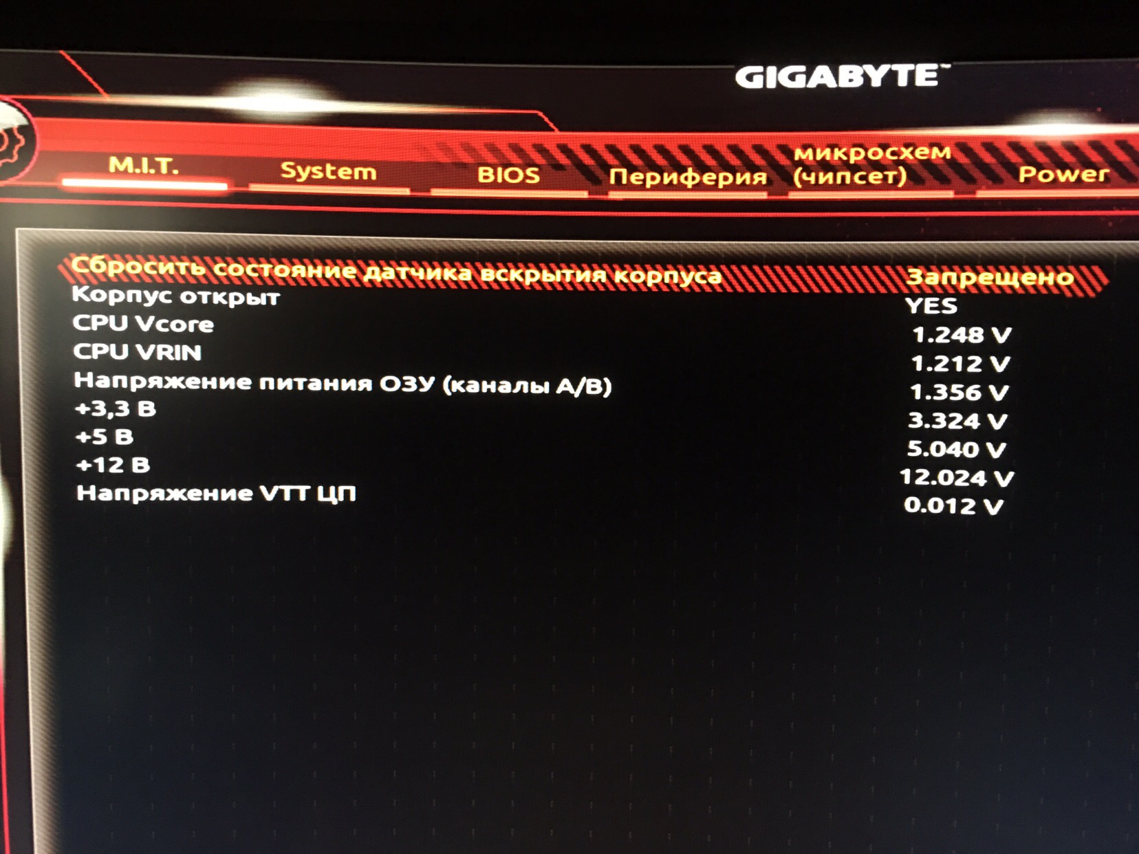

В биосе посмотрел, тоже все нормально, показывает 39-40гр! Как только загружается сразу до 45-60гр и плавает. Впервые с таким встречаюсь, мазафака какая-то..

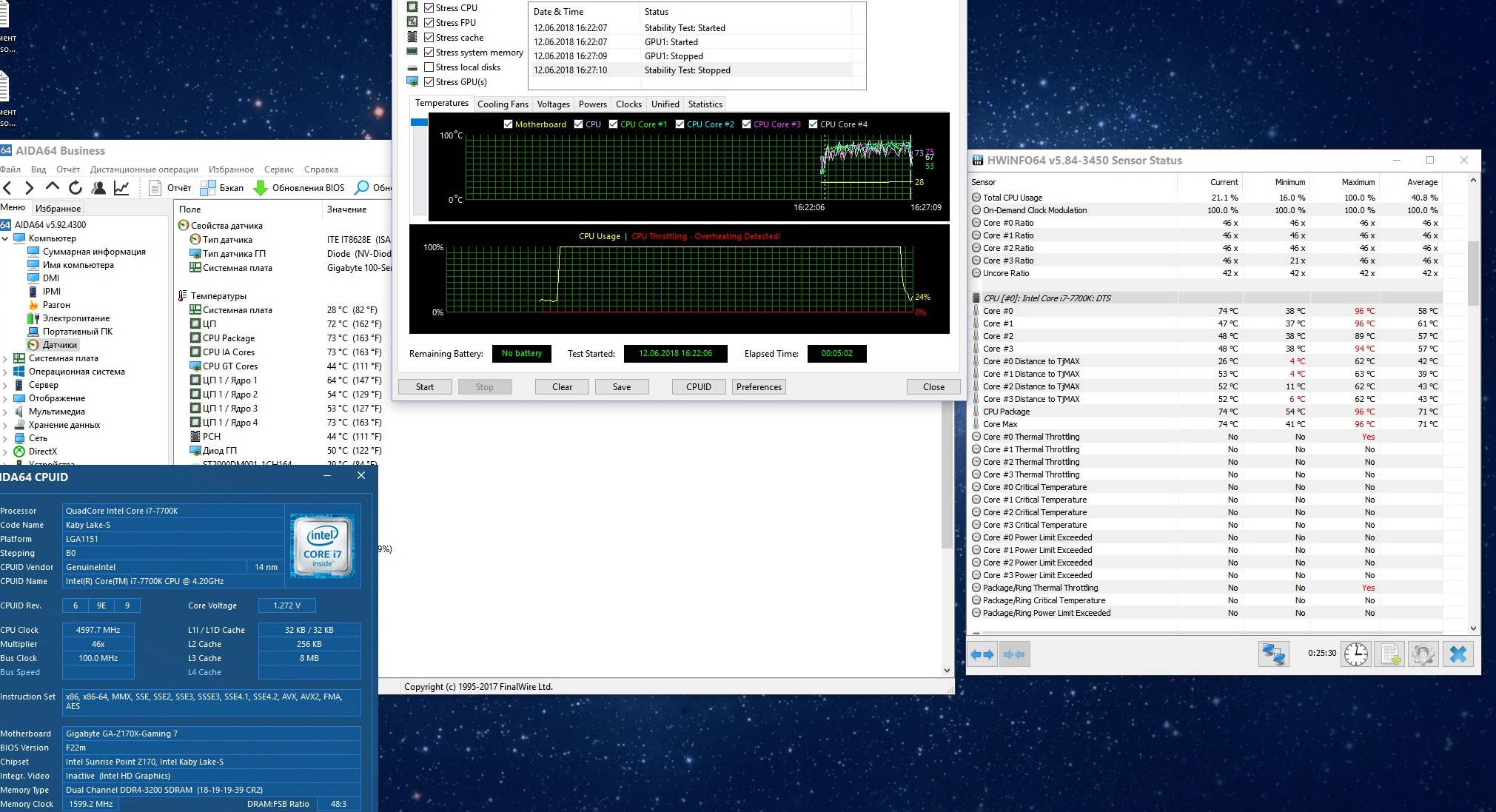

Отключал сеть, тот же результат. Щас провел стресс тест, чет не радует совсем.

Проц не скальпирован, 1.3 для жвачки это верхний предел. На таком напряжении можно до 4.7-4.8 разогнать.
Русским же языком написал - у вас включен этот гигабайтовский МСЕ, который подает на проц тонну напряжения, вот он и греется. То что ядра на 4.5 вместе разом работают, чего спецификациями интел не предусмотрено, вы тоже не видите??

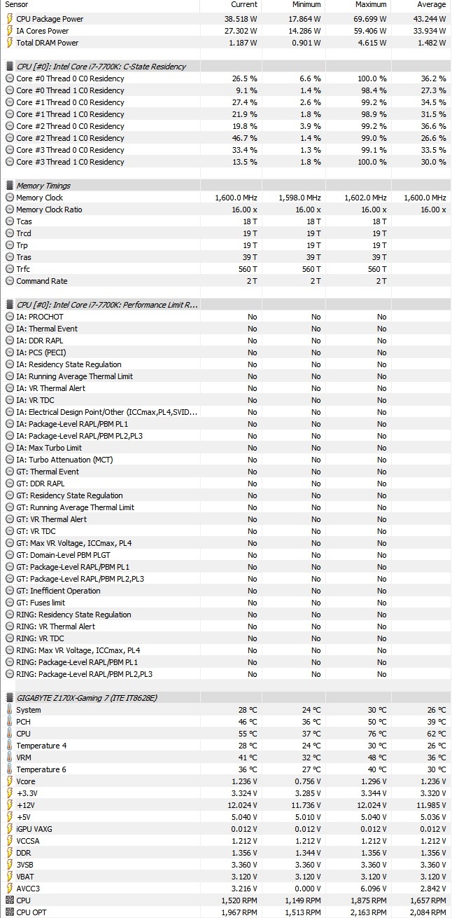

Братан, ты лучше бы объяснил, что за МСЕ, а не бомбил.. Я весь биос обыскал, ничего подобного там нет. Скидывал все по дефу, тоже самое, неужели попался такой проц, что там вообще донная жвачка и надо бежать на металом..
Значит так, отключил CPU EIST Function, интел турбо буст и cpu enhanced halt c1e. Vcore теперь 1.150, температура 30-55, выше не поднимается(в простое) было 55-70гр. Но это все-равно много для проца с таким охладом и продувным корпусом.
