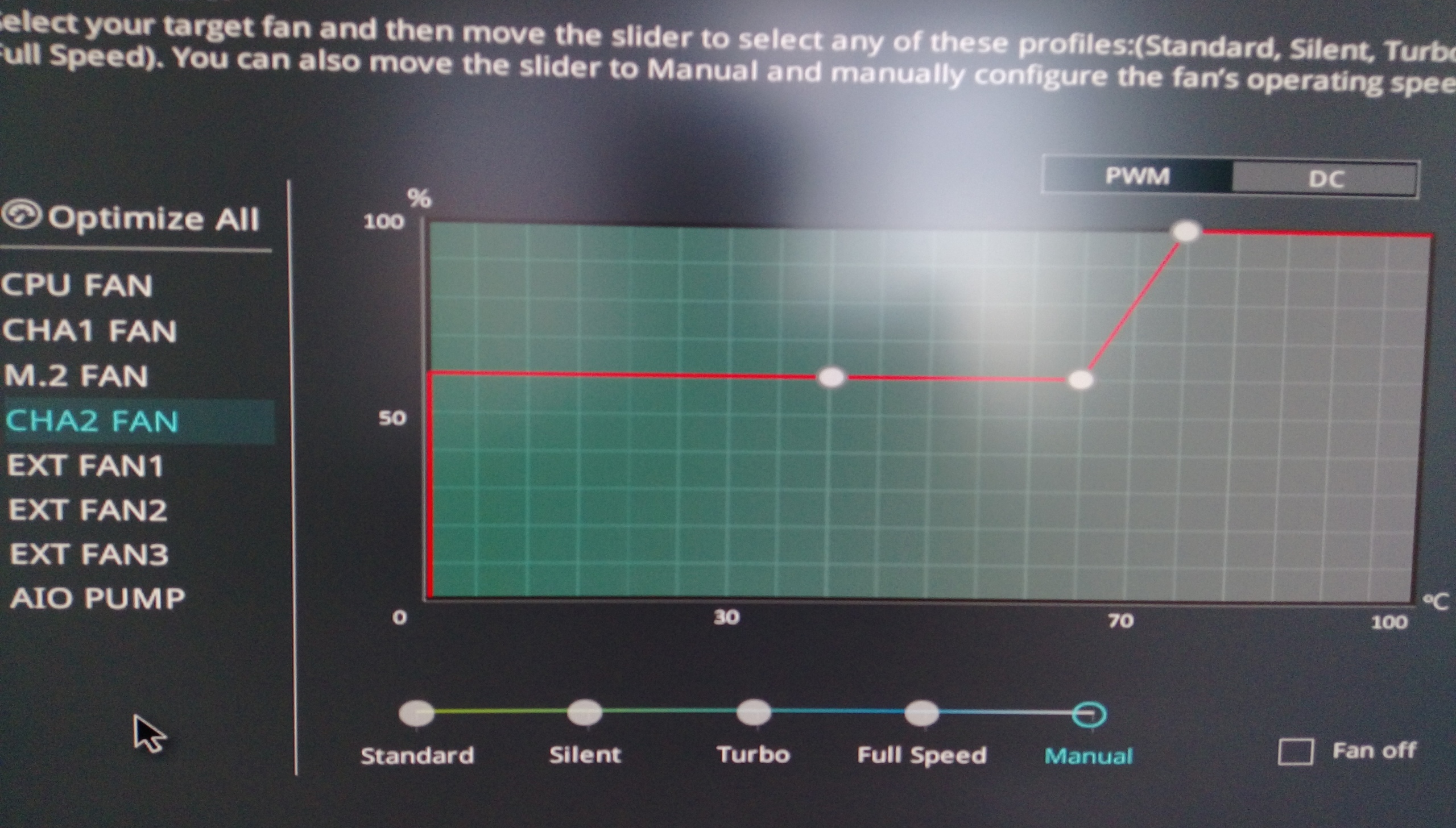

Don't Hurt Me Ёмана! Так как!!! В биосе есть fan expert 5 с параметрами для каждого вентиля.Может я не там смотрю просто?
Регистрация: 20.11.2012
Откуда: Пермь
Фото: 35
че там непонятного, опускаешь до минимума возможного и все по прямой.
ElBgabJx_TQ.jpg [ 1.05 МБ | Просмотров: 2117 ]

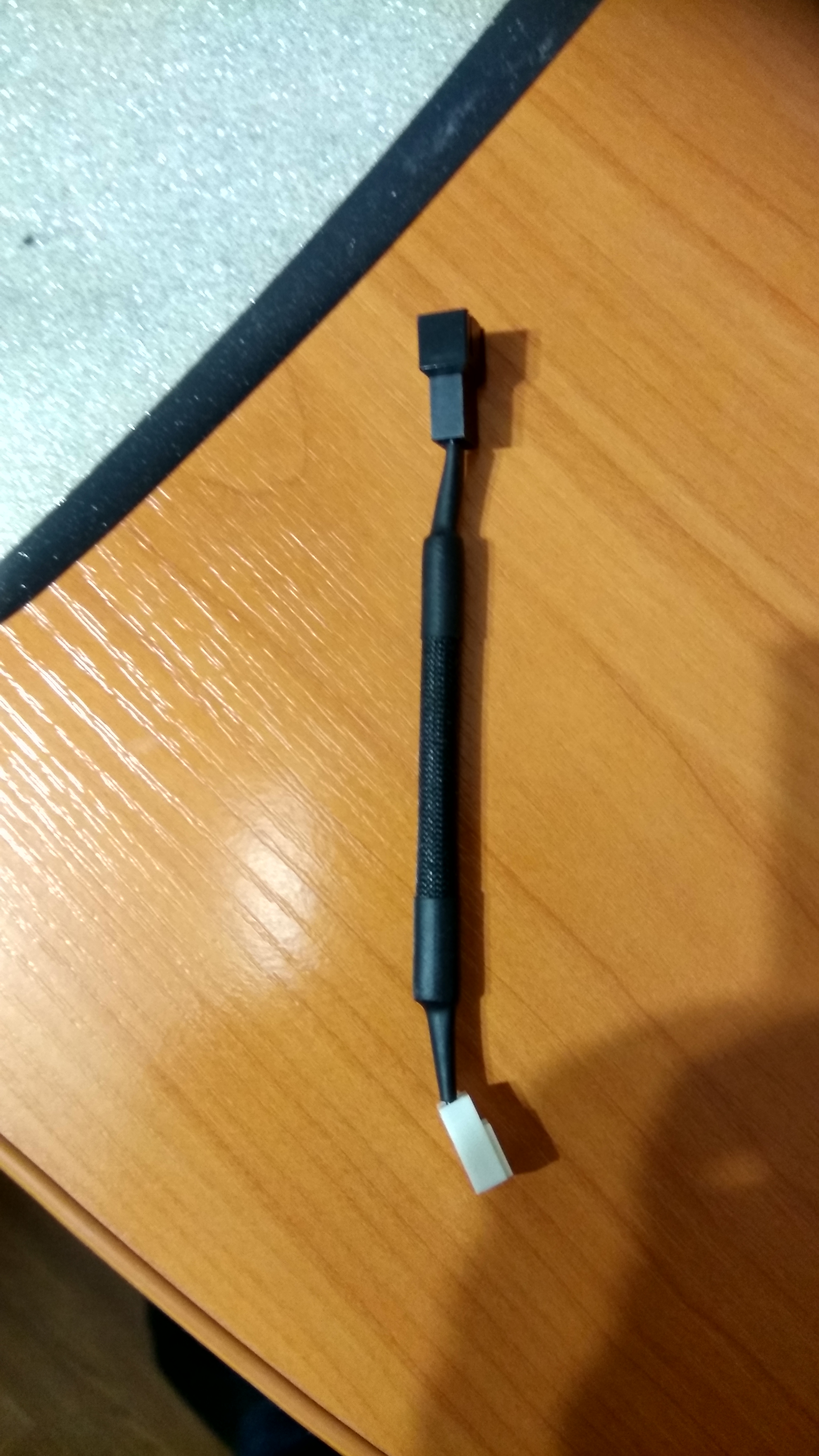

Don't Hurt Me Вот приблуда нашёл- похоже это и есть сопротивление для вентиля? Олень,который собирал не поставил.Его воткнуть можно?
IMG_2018-12-23_104020_HDR.jpg [ 3.19 МБ | Просмотров: 2104 ]
Регистрация: 01.11.2018
Похож. Попробуйте.
Регистрация: 09.05.2017
XAA Вообщем она и есть.Теперь опа вентиля 1000 оборотов.Шумновато конечно....но терпимо.Да и 1080ti наверное печка ещё та...А вообще глюки конкретные.Я когда поставил эту мандулу,то у меня вентили стали софтиной регулироваться!!! Перезагрузил(и далее) опять только full speed! Похоже что не распознаётся как надо и "гибридный режим" в рекламе не работает нифига.
