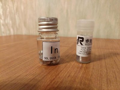

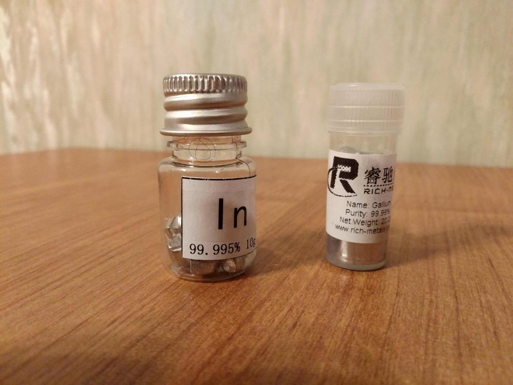

1. Галлий https://www.aliexpress.com/item/Gallium ... 4257cSEawx
2. Индий https://www.aliexpress.com/item/10-gram ... 4c4dDHc7U6
3. Олово, думаю, не составит трудностей достать.
Итого, чуть меньше 20$ за 32 грамма прекрасного сплава системы жидкий металл!

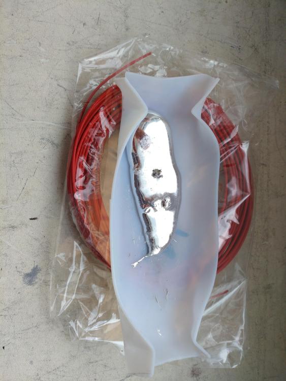

Закупаем компоненты. Пока они идут - готовим тару для плавки (мы- металлурги!). Этот сплав имеет свойство смачивать даже стекло.А это-потери сплава на образование зеркала! Но мы жадные и умные. Единственное, что он не смачивает - полиэтилен и фторопласт. Полиэтилен идет лесом, а вот из фторопласта сворачиваем импровизированную ванночку для плавки.
Получаем на почте металлы. Сразу скажу - металлы мало ядовиты (галлий примерно как тосол, но никто же у нас тосолом не травился?), не радиоактивны и не драгоценны. Мы ничего не нарушаем, закупая их за свои кровные. Индий вообще можно жевать. Он очень мягкий. :) (Но все-же, не советую принимать ванны из жидкого галлия и глотать его!)
Аккуратно вырезаем галлий из пузырька (пластик) , при комнатой тем-ре он -твердый цилинрик. Кладем в нашу ванночку для плавки. Снизу подогреваем феном, взятым у жены. Галлий плавится в лужицу.Т плавл. = 31 градус. Ставим и кидаем в него индий и олово.
Согласно нашей процентовке из того, что у нас есть: на 20 г. галлия нуна 8 граммов индия и 4 грамма олова. Итого 32 грамма сплава!
Подогреваем снизу не сильно, умеренно. Помешиваем спичкой. Минут за 40 весь индий и все олово растворятся в галии, образуя как раз нужный нам сплав. Выглядит он как лужица металла.

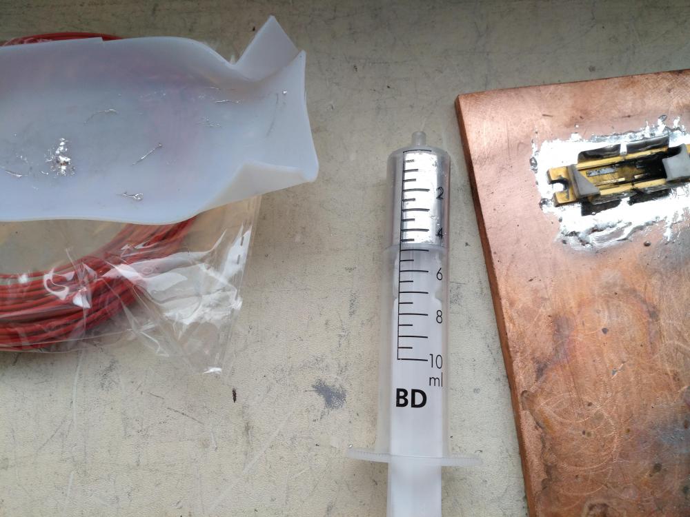

После растворения набираем сплав в шприц и вуаля - у вас есть 4 с лихвой куба прекрасной термопасты!!! Температура замерзания сплава оказалась даже ниже, чем тем-ра на улице. Около нуля, малюсенькая капелька на подоконнике за 30 минут так и не застыла.

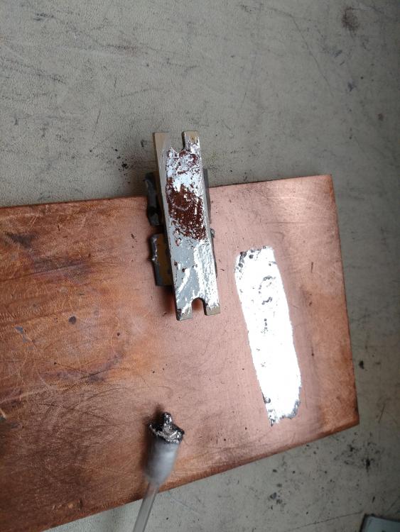

Как наносить: зачищаем нулевкой или ластиком поверхности транзистора(процессора) и радиатора. Берем у жены ватную палочку и растираем капельку сплава по поверхности. Она растекается по поверхности, смачивая ее.
Прижимаем транзистор или процессор к радиатору. Прикручиваем винтиками. Все.
От себя скажу, она настолько эффективна, что я в одном усилке на vrf2933 даже не нанес металл на фланцы. Только на пятачки транзисторов. Гонял его по-всякому. Вообще не греются транзисторы! Сразу нагревается радиатор.
ВНИМАНИЕ! Данный сплав нельзя наносить на алюминий! Если конечно вы не хотите, чтобы ваш любимый радиатор развалился у вас в руках. Только на медь, латунь, бронзу, хром и т.д.
IMG_20190102_121940.thumb.jpg.70e72f63b5da952c212f533abd8b6211.jpg [ 93.81 КБ | Просмотров: 35605 ]
IMG_20190102_120846.thumb.jpg.58068e1e4edd60569c2dfc2844853e48.jpg [ 63.38 КБ | Просмотров: 35605 ]
IMG_20190102_120108.thumb.jpg.ff02e558c8a993b5afb33382d7b5ea41.jpg [ 52.34 КБ | Просмотров: 35605 ]
IMG_20181230_201136.thumb.jpg.a958808917be0634ea52015d5f7c7cf0.jpg [ 68 КБ | Просмотров: 35605 ]
