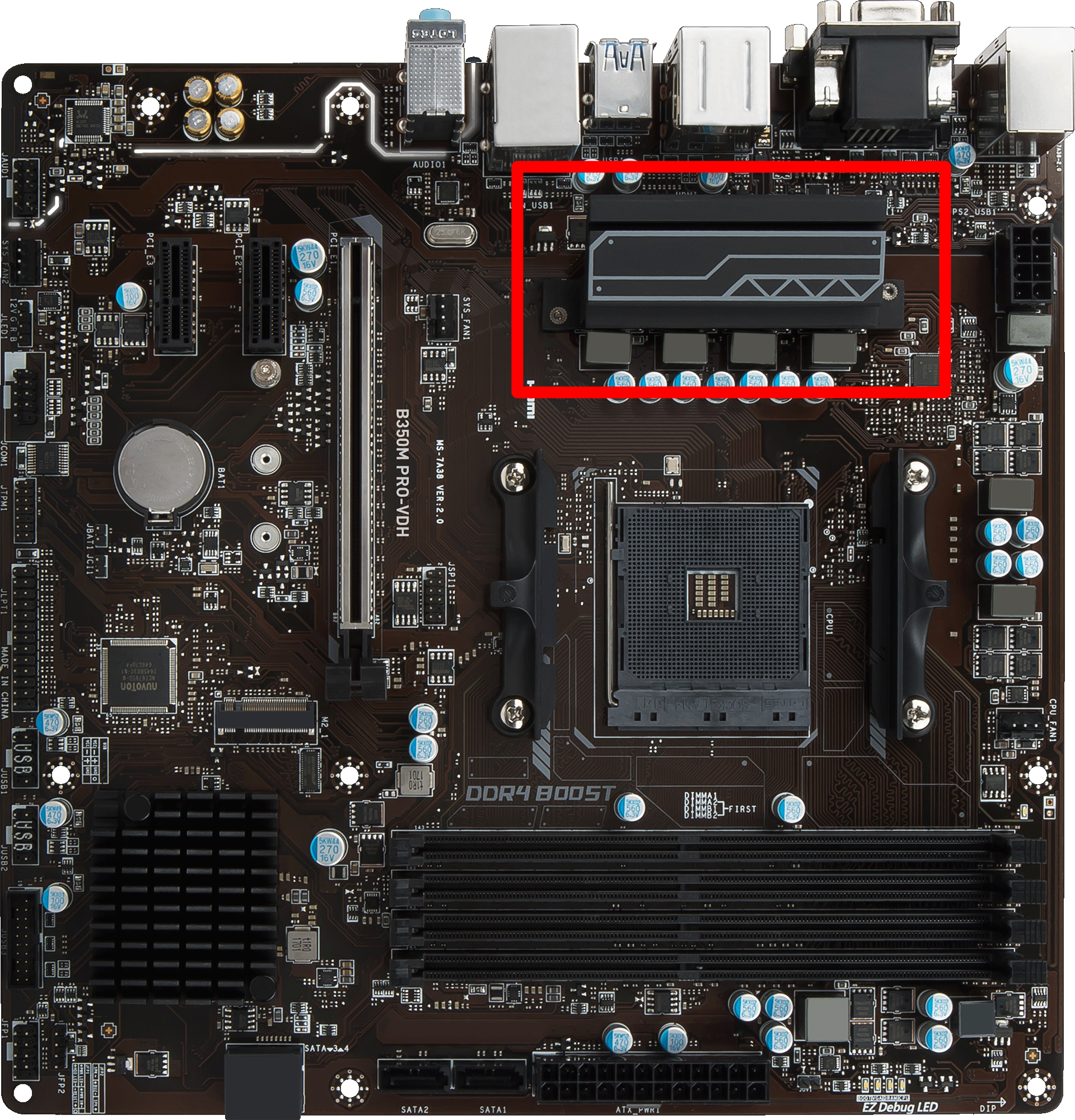

Есть задумка поменять радиатор охлаждения vrm процессора.
msi-b350m_pro_vdh-tuning-hero (1) (1).png [ 4.59 МБ | Просмотров: 27147 ]
Напряжения не большие зафиксировал в биосе, но этот радиатор горячий.Палец конечно держать можно, не убирая, но всё равно горячо.
Будет смысл поставить какую то альтернативу?И если да, то можно пару ссылок для примера?
Какой материал, высота, конструкция нужны?
Может на АлиЭкспресс что то можно взять?
Или бессмысленная затея?

Ну раз палец держать можно, то и не надо лезть. :crazy:

Если палец держать можно, то это градусов 45-55, заморачиваться не стоит, однако если уж сильно хочется, можно обдув сделать, он будет куда эффективней чем более крупный радиатор

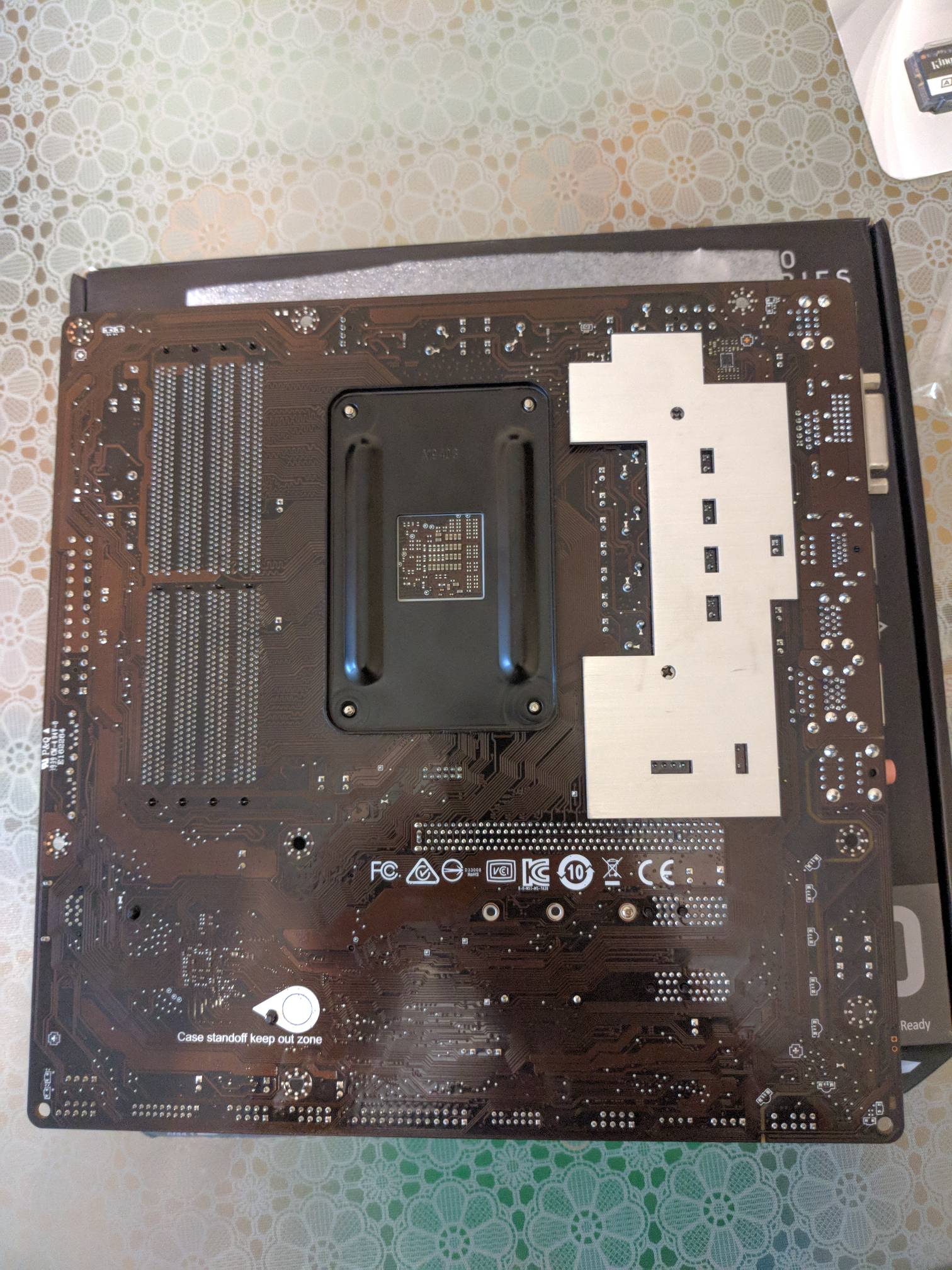

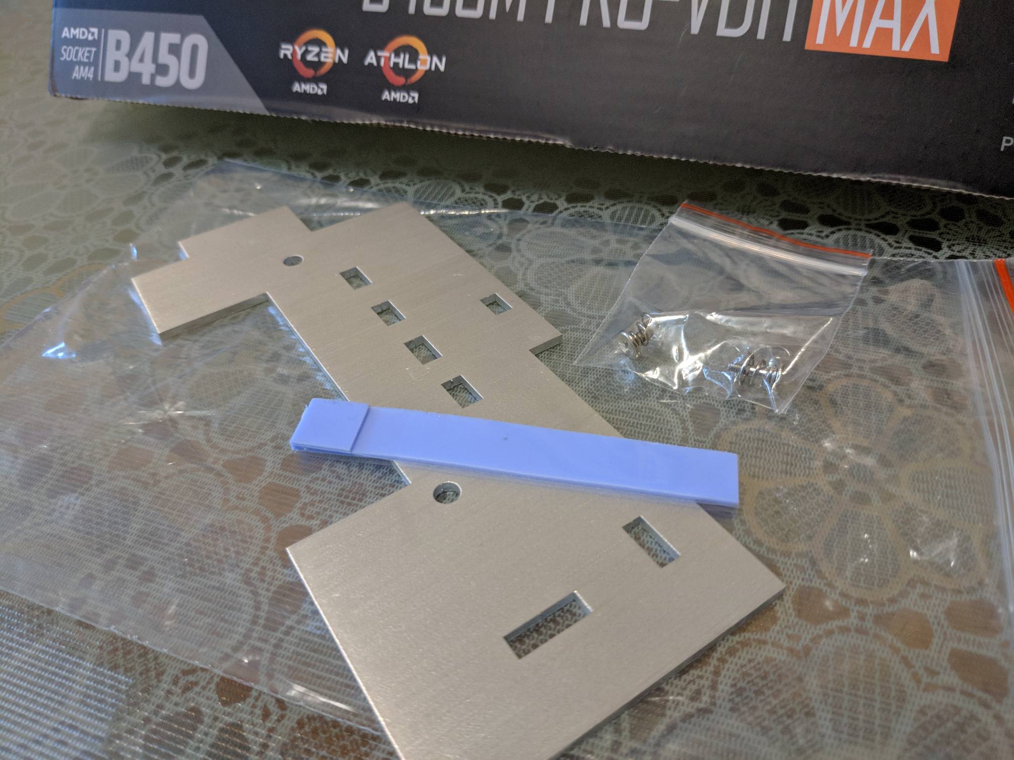

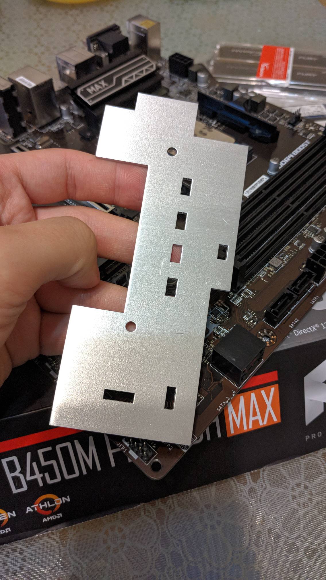

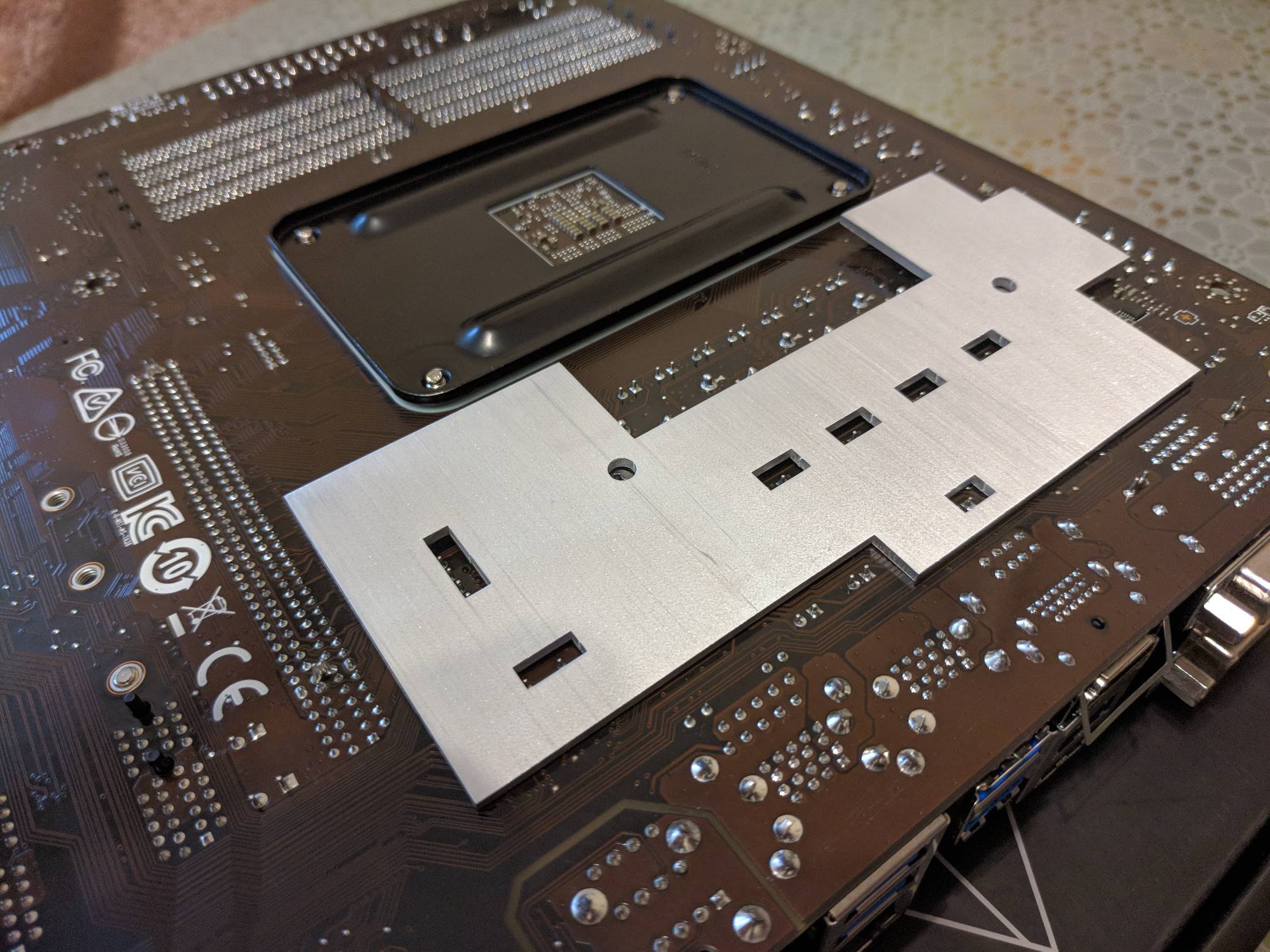

Приобрел тут вот такую интересную вещь -
Радиатор охлаждения зоны vrm ReCold
Устанавливается на тыльную сторону материнской платы.
В моем случае (на MSI B450M PRO-VDH MAX) крепится в отверстия от штатного радиатора с помощью винтов и термопрокладок, идущих в комплекте.
Сам радиатор представляет из себя кусок алюминия, толщиной 1,5-2 мм.
Фотки
IMG_20210901_085207.jpg [ 294.69 КБ | Просмотров: 24324 ]
IMG_20210901_085438.jpg [ 382.53 КБ | Просмотров: 24324 ]
IMG_20210901_085522.jpg [ 340.67 КБ | Просмотров: 24324 ]
IMG_20210901_085622.jpg [ 274.63 КБ | Просмотров: 24324 ]

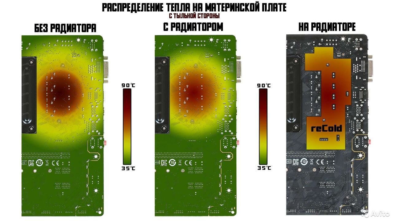

На своем примере про эффективность применения сказать не могу (т.к система пока в процессе сбора и закупки комплектующих), но на канале Автора есть подробные тесты, где видно снижение температуры на 10-15 градусов.
И главное, цена вопроса - всего 350р!
reCold test.jpg [ 143.01 КБ | Просмотров: 24324 ]
Какие плюсы от установки данного радиатора:
- Охлаждение питания процессора.
- Возможность установки дополнительных радиаторов на площадку охлаждения врм
- Предотвращает сброс частот процессора
- Повышение потенциала разгона процессора.
- Работает в паре со штатным радиатором
- Продлевает срок службы процессора/материнской платы. Повышенная температура vrm - это не качественное питание процессора и перегрев материнской платы.
