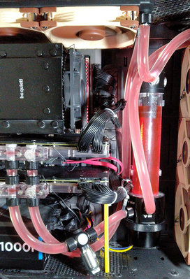

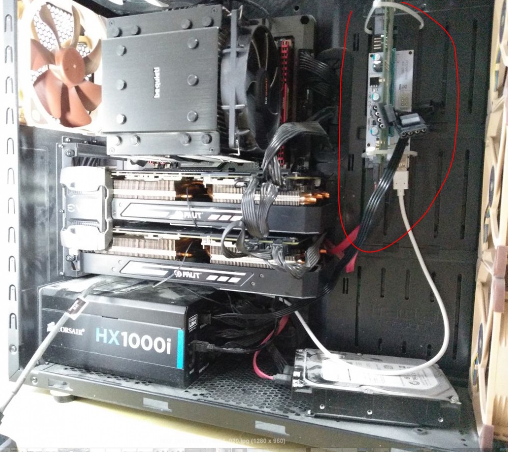

Была аналогичная ситуация. Между картами был всего 0,5 слота.
1080Ti_Palit_Superjet_SLI_on_air.jpg [ 290.63 КБ | Просмотров: 2377 ]
Что Я только не делал, и вертушками обставлял со всех сторон (сбоку и со стороны питания) и TDP занижал, все равно верхняя прогревалась до 80+ градусов. Доходило до того, что сконструировал некий воздуховод, который напрявлял в щель между двумя картами поток воздуха боковой вертушки (NF-A14 PWM, на макс оборотах 1500 rpm) - толку как кот наплакал, 1-2 градуса.

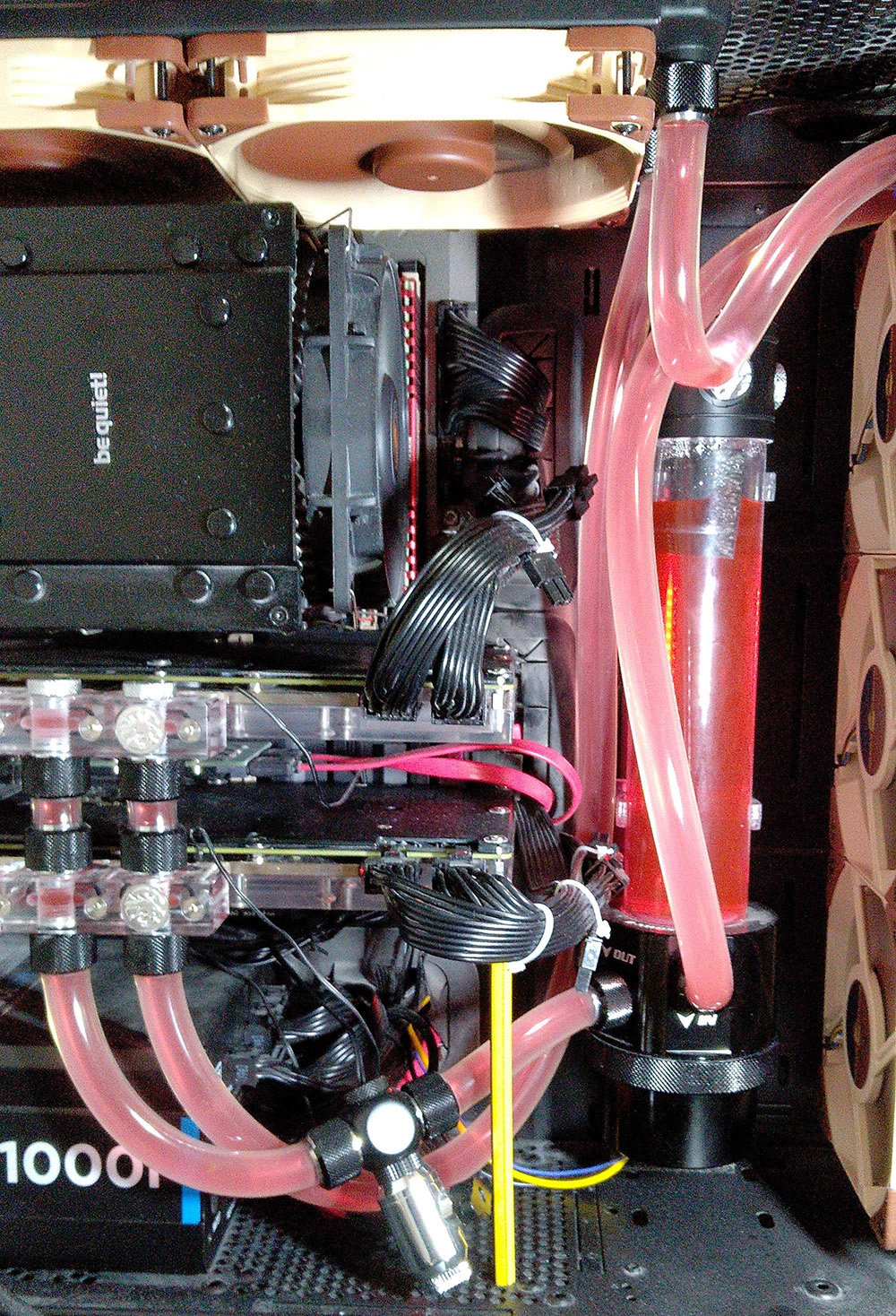

В итоге, как бы Я этого не боялся, пришлось перейти на СЖО. С тех пор проблем нет, и ни капли сожаления.
1080Ti_Palit_Superjet_SLI_on_water.jpg [ 813.71 КБ | Просмотров: 2377 ]
X99-Sabertooth | 5930K@4,25GHz | 2x1080Ti | 4x8GB@3000MHz | BenQ XL2735 QHD | BenQ PD3200U UHD | СЖО Bykski
