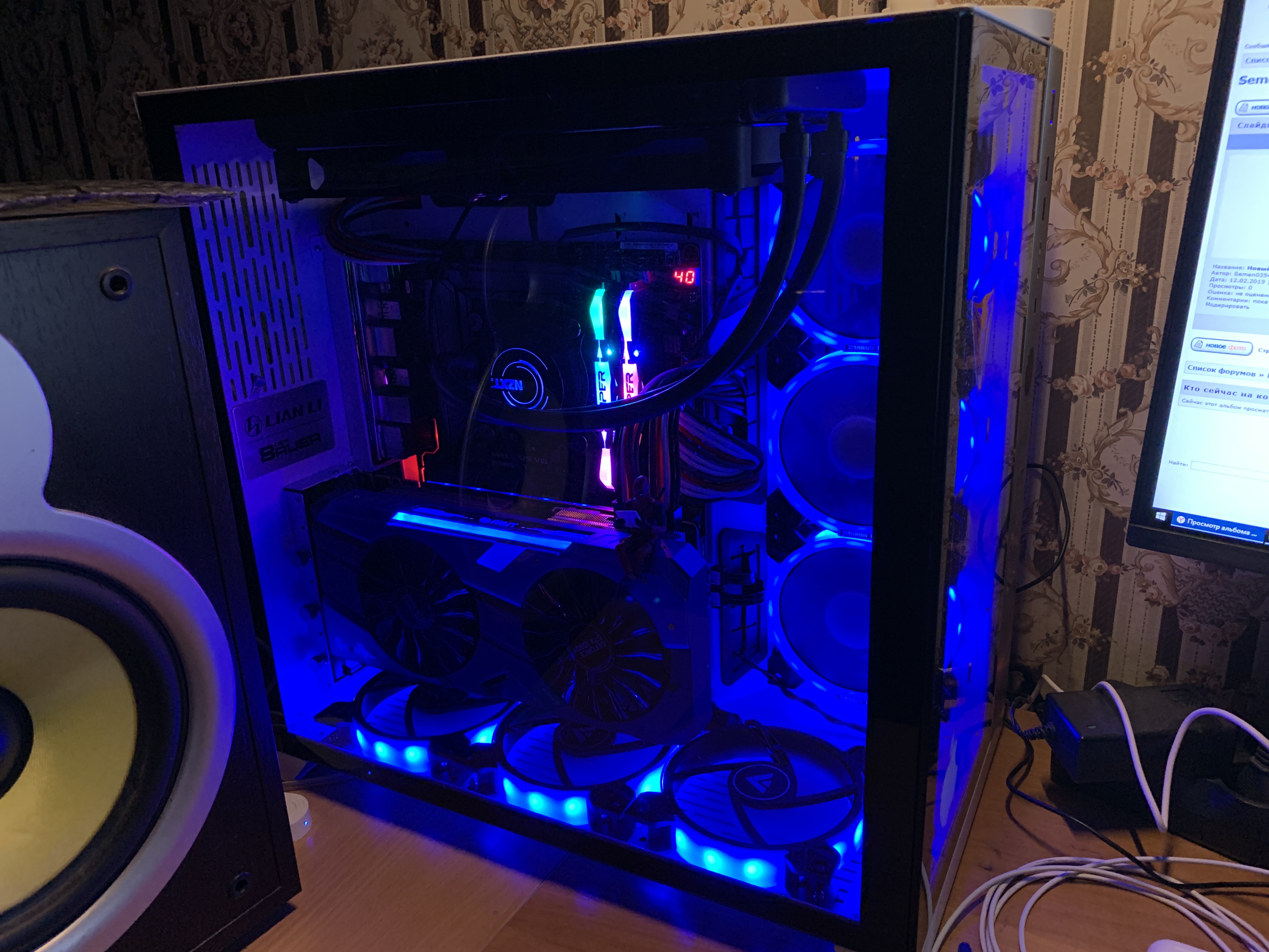

Приветствую. Имеется вышеуказанный корпус, прошу совета как грамотно расположить в нем вентиляторы. На данный момент снизу вентиляторы задувают, сбоку и сверху выдувают. Есть ли смысл ставить снизу вентили тоже на выдув или сбоку?
Фото ниже

Semen0354 сам сейчас присматриваюсь к этому корпусу. https://youtu.be/YmYcKg0x4bw вот полезное видео. Что сам скажешь о нём?
Я бы водянку на вдув переставил на бок, а сверху на вытяжку поставил три

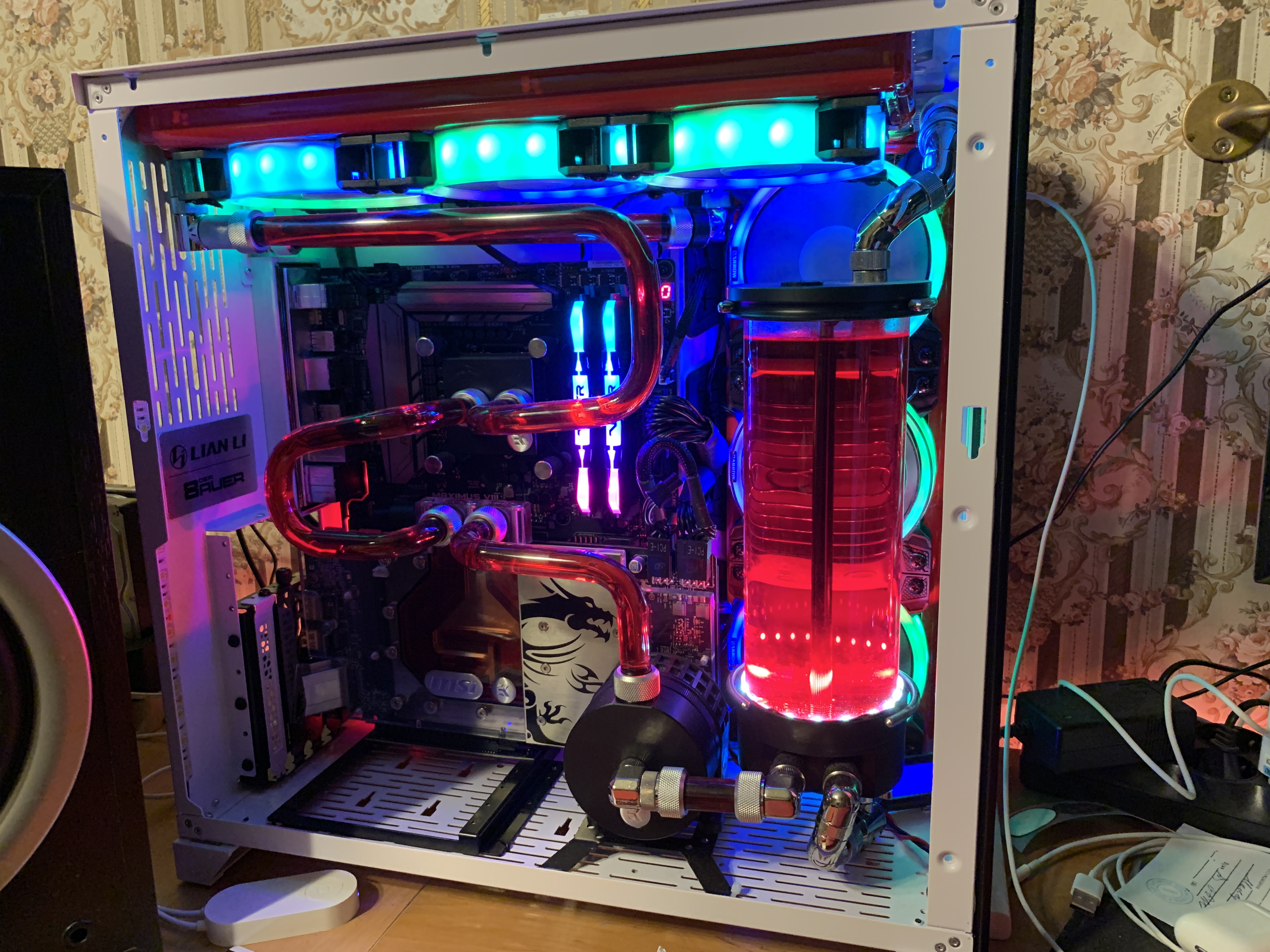

TOTALNOGEBAT опыт с водой был, фото ниже, но на примере данного корпуса я для себя решил что для воды требуется открытый стэнд (P5 и ему подобные). Почему такой вывод: если крышку закрыть то внутри начинается баня ибо нет свежего воздуха для продува радиаторов(хоть на фото нет вентиляторов снизу, но я пробовал их туда ставить - результат такой же). Касаемо температур: при комнатной 25 градусов - жижа в тяжелых игрушках прогревалась до 40 градусов что не есть хорошо, при этом карта грелась до 55 градусов, в то же время температура материнки была ~42, при этом вентиляторы приходилось раскручивать до 1200 оборотов, что уже не комфортно. Так себе результаты, в общем. А в открытом же виде жижу не видел выше 35 градусов, при этом вентили крутились на 600. Фото сборки:
IMG_0003.JPG [ 3.07 МБ | Просмотров: 31257 ]
Касаемо плюсов данного корпуса можно выделить относительно невысокую цену: мне он и райзер обошелся 17000 с доставкой из кейскинга. Он отлично собран, хотя есть косяки, ниже расскажу. Корпус неплохо продуман, в нем в принципе есть место под кучу накопителей и большие материнки при относительной компактности.
А теперь к недостаткам: если поставить райзер от лиан ли, то зубья, которыми он крепиться в стенку корпуса, будут перекрывать площадку для установки БП внизу. Так же стоить отметить что не все радиаторы поместятся на боковой стенке из-за проводов USB, радики просто упираются в них. В моем случае HWlabs 360 GTS не влезли.
Так как вы предложили не получится, ибо сбоку хватает места только для 360 радиатора, а у меня на данный момент 280.
В целом все, надеюсь помог. Видео про сборку моего контура можно посмотреть у этого человека:

Semen0354 На основании этого видео, я думаю, лучше всего будет снизу и сбоку поставить на вдув, сверху на выдув. У меня такой же корпус и тоже собираюсь сво ставить, и хоть опыта у меня в этом всем нету, мне кажется ваша водянка не совсем правильно спроектирована. По сути ваши радиаторы охлаждались нагретым внутри корпуса воздухом, а не холодным снаружи. Если бы радиаторы стояли снизу и сбоку, охлаждались бы с улицы, думаю разница была бы заметная.

, воду распродал, а сейчас руки пока не доходят переставить вентиляторы внизу, поскольку и правда заметил, что если отключить, в текущей сборке, вентиляторы внизу, то это лучше сказывается например на видеокарте, чем если на нее дуют 3 120ки, температуры у нее упали на 4 градуса и вентили не так раскручиваются. А вот по поводу этого:
. Прошу подробнее изъяснить вашу точку зрения, если радик у меня внизу то мне из него воздух выдувать? Тот что стоял сбоку у меня через него воздух выдувался в комнату.

Нужно, чтобы в радиатор дул воздух с улицы. А снизу он самый холодный. Холодный воздух проходит сквозь горячий радиатор снизу, потом поднимается наверх и выталкивается наружу верхними вентиляторами.
Регистрация: 17.07.2014
TOTALNOGEBAT то есть я загоняю в корпус горячий воздух от радиатора и этот же горячий воздух прогоняю через боковой радик? Что-то совсем идея не нравится, ну если я все правильно понял. К тому же горячий воздух будет еще и на карточку дуть, что тоже так себе идея.

Ну это если говорить о бывшей сво, (потому что говорить о нынешней 280ой смысла нету, ибо она кроме как наверх никуда не станет) а так да, лучшем вариантом был бы задув воздуха сквозь радиаторы внутрь корпуса и вытяжка сверху. Карте и процу в таком случает пофиг на тепло, они уже под водой стоят.

TOTALNOGEBAT, Tork, iceinmyeyes, хочу поделиться интересным наблюдением. Как видно по фото, карта у меня установлена через райзер. На выходных переставил нижние вентиляторы так, чтобы они высасывали воздух из корпуса, остальные не трогал, получается следующее: нижние выдувают, боковые задувают, верхние выдувают. Так вот, к сути, выставил на карте повер лимит на 140% и сел поиграть, карточка после 15 минут прогрелась до 75 градусов при оборотах собственных вентиляторов 59%, а корпусных нижних 1300 об/мин и что я заметил: нет разницы между тем выдувают вентиляторы снизу воздух или нет, как было на карте 75 градусов при 59% оборотов, так и оставалось, при этом частота все так же держалась на уровне 1911 МГц, с редкими падениями температуры ГПУ до 74 градусов, что можно списать на погрешность.
P.S.0 Так же нет толку если вентиляторы задувают воздух снизу корпуса, проверял.
P.S.1 Выдувают ли воздух вентили касалось только температуры процессора, которая колебалась от 55 до 60 градусов с выключенными нижними карлсонами.
