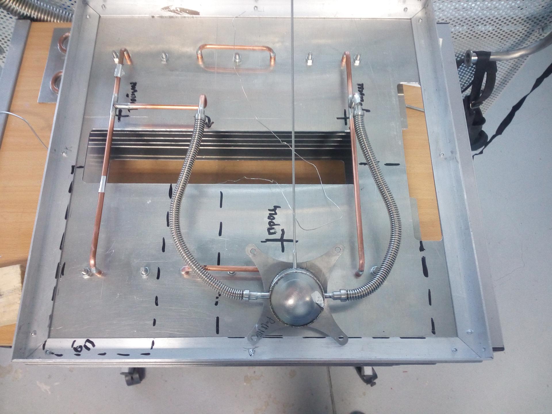

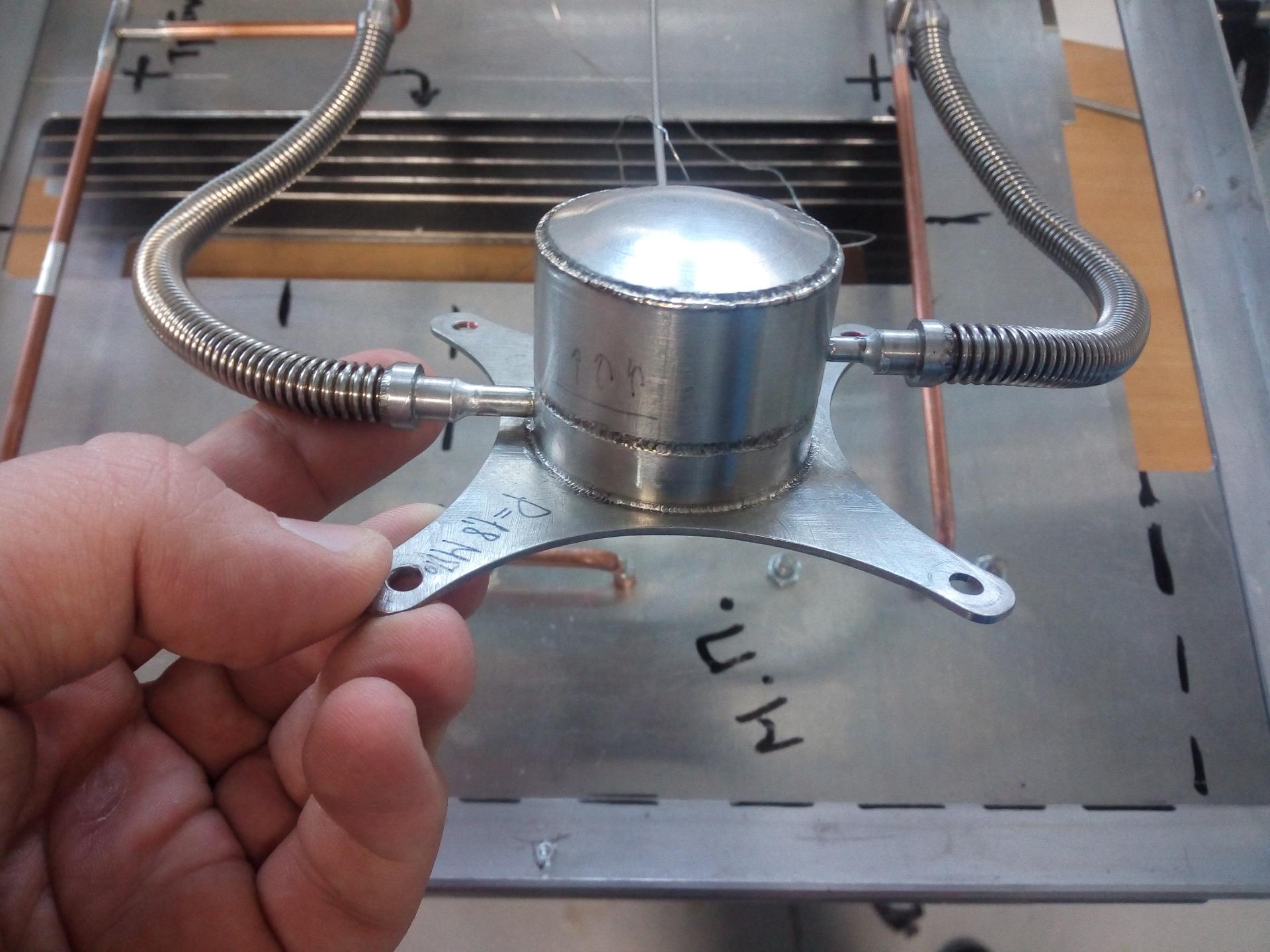

Вот кстате (во вложении) новая экспериментальная ихняя модель КТТ, где бачок конденсатора совмещен с испарителем
Уже выслал им по ней свои соображения - при таком раскладе, нельзя уже ставить КТТ своими испарителями одна на одну...
(также, у них есть корпуса готовые - MARS тот же, рекламируемый - но там всего 2 радиатора, тонко намекнул им что на мощные проц+видяха, такого явно недостаточно)
Попросил их подумать (сделать :)) такую КТТ как имеющуюся у меня, но где бачок конденсатора вынесен по диагонали, либо "вбок" на трубке (а также, просил их потестить что будет если КТТ ставить своими испарителями одна на одну)

Опять же, вне зависимости, как именно было перенесено тепло (из горячей точки A, в точку Б где оно отдается в воздух) - всегда выполняется (один и тот же) золотой закон сохранения энергии - т.е. сколько тепла/в/секунду вырабатывает горячая точка А - вот именно столько тепла/в/секунду мы должны рассеять в воздух в точке Б
И при этом (повторюсь) нам уже не суть важно, какой у нас теплопередающий канал между точками А и Б - это хоть вода, хоть ктт, хоть 3 негра с тележками :) - мы всегда должны отдать в воздух, вот ровно столько тепла/в/секунду, сколько его вырабатывает точка А
А это - теплорассеивание - это не что иное, как площади радиаторов
Собсна, все

Желательно, чтобы испаритель, был над уровнем земли ниже чем радиатор
Иначе, конденсат может скапливаться в изгибах трубки, ухудшая эффективность системы (либо, делая ее вообще нерабочей - если в испарителе в итоге, будет мало конденсата)

Ставишь несколько трубок - вот и набираешь "полосу пропускания теплопереноса", ими
UltraAnalog писал(а):
Или их надо несколько подключать? Каким способом? Бутербродом, паралельно...
Ну параллельно, ясен-красен
Испарители ихние - бутербродом

- активные системы (воздушка, водянка, фреоны, ...) - компактно, шумно, лишнее электрическое устройство в системе
- пассивные системы (ктт, терконы) - здоровые габариты, бесшумно, без лишних устройств в системе
Можно приблизительные габариты и вес пассивного радиатора, на 500 и на 2000 ватт?
Думаешь я сейчас возьму кульман, и высчитаю тебе это? :D
В любом случае - радиатор надо с запасом, думаю даже с 2-кратным
Вот как для себя понять, какие размеры?
Однозначно, все "магазинные" эти теркон-корпуса, и т.д. - слабомощный фуфел
Берем олдген-теркон - это 100 ватт
Для системы с 2000 ватт, сделаем радиатор "с запасом" - на 4000 ватт
4000 ватт / 100 ватт = 40 олдген-терконов - ну тянет, на серверную целую :)
Один олдген-теркон - его радиатор, это 300х410 мм = 0.123 квадратных метра площади
40 олдген-терконов * 0.123 м.кв. = 4.92 м.кв.
В итоге, около 5 квадратных метров, итоговая площадь радиаторов
Допустим делаем вертикальную трубу, с размерами горизонтального ее сечения 30x30 см
Ее горизонтальный периметр - это 4*0.3м = 1.2 метра
Делим: 5 кв.м./1.2 метра = 4.16 метра
- т.е. вот такая будет, высота трубы - высоковато, для помещений
Тогда, остается один путь - сделать трубу, шире
Допустим, 0.5x0.5 метра
Ее горизонтальный периметр - это 4*0.5м = 2 метра
Делим: 5 кв.м./2 метра = 2.5 метра
- ну все равно, высоковато
Делаем трубу 0.75x0.75 м
Ее горизонтальный периметр - это 4*0.75м = 3 метра
Делим: 5 кв.м./3 метра = 1.7 метра
- вот это, уже, нормас - суперпечная супертруба для суперсистемы на 4000 ватт
Либо, тупо вешаем все радиаторы, плоско на стену
Площадь стены моей комнаты: 3.5м*3м = 10.5 кв.м.
- ну нормально, полстены такой охлад займет
