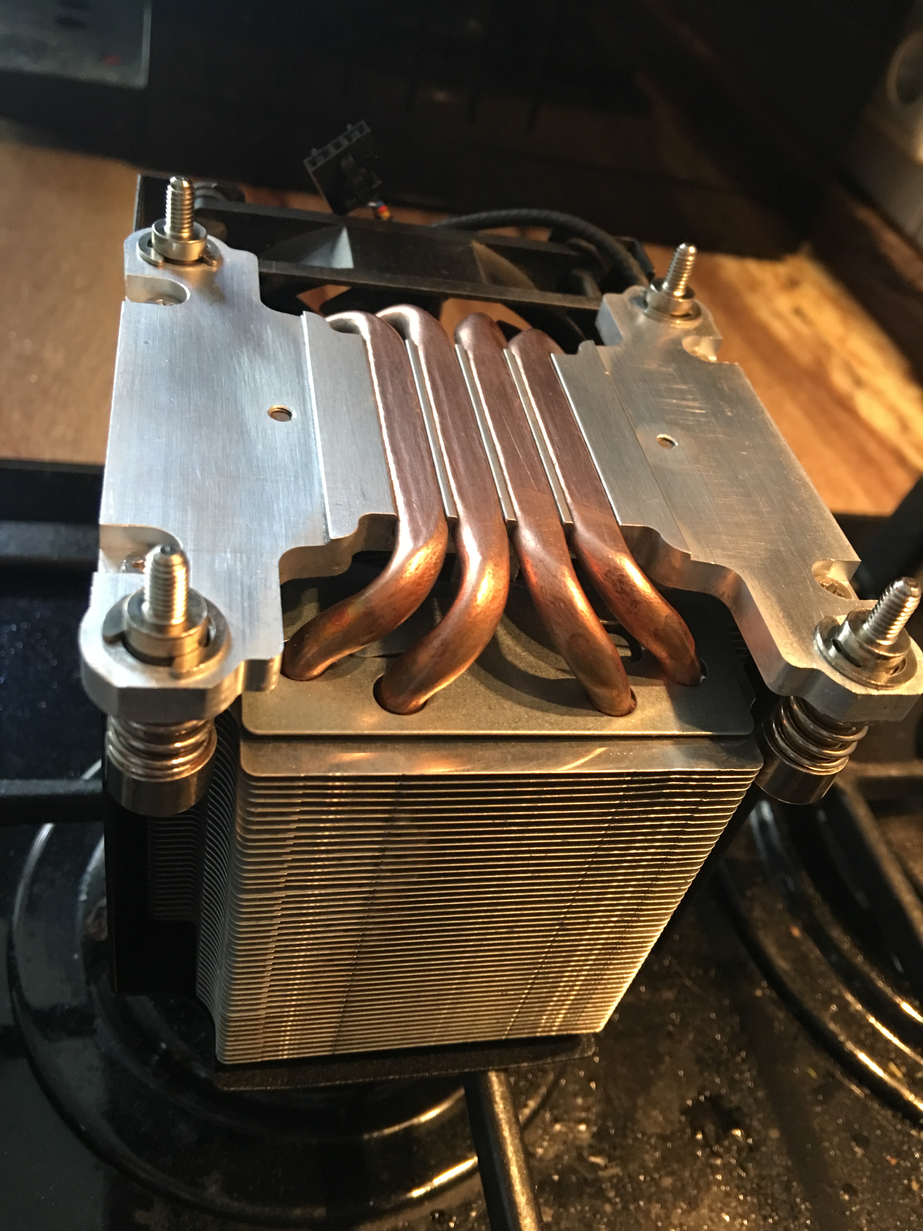

Всем привет ! Решил поэкспериментировать с ЖМ и не могу понять что это за материал вокруг медных трубок, не уж то алюминий ;( ? и имеет ли смысл с такими прорехами вообще мазать ЖМ ? (если учесть что он есть на халяву от товарища)

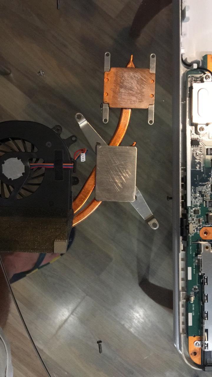

Уже вскрыл старый ноут SONY VAIO и там все промазал ЖМом... там была явно медная пластина которая шла на проц и такая же пластина на видяху, но с одним отличием - она была серебряного цвета а когда я ее полирнул то она заблестела явно не как алюминий, погуглив слегка наткнулся что это никилированная медь так блестит и на нее можно наносить ЖМ (да и по логике не мог поверить что под проц кладут медь а под видяху алюминий) я все правильно понял ?)))
Но вот мой Деловский кулер когда я его пошкурил не заблестел так как та пластина под видяху в ноуте... встал вопрос что за материал ? алюминий ?((
Спасибо за ответ и сори за тупизну) в металлах не оч шарю.
PS температура проца и видяхи в ноуте -3 С в нагрузке.. в простое все так же. Вот сижу и парюсь может все таки там была алюминька на видяху ?))

а что такое никилированная?
я так понял это вот такой вариант: (на как отличить его от алюминия я не понимаю)

Добавлено спустя 17 минут 38 секунд:
вот такое дело у меня было в ноуте... короче говоря если кто нить знает как отличить эту "никилированную медь серебристую" от алюминия подскажите пожалуйста :oops: :bandhead: :scare:

redeye
На кулере между трубками - алюминий. ЖМ противопоказан.
Ясно ! СПАСИБО ! а что насчет ноута ?

никелированная медь - так правильно, металл называет Никель
сложно по вашей фотке определить из чего сделана подошва радиатора, чисто по фото это не алюминий т.к. он светлый
в целом меня смущают следы на обоих радиаторах, чем их так попортили? в целом если полирнуть абразивом никелированный радиатор, он быстро станет медным т.к. слой Никеля очень тонкий, это по сути защитное покрытия от окисления меди
сам не очень понял что с ними, полирнул их губкой, которая шла в комплекте к ЖМ - вроде стали покрасивее ! но медью там и не пахнет ((
думаю разобрать и проверить обстановку ...
Регистрация: 10.10.2003
между медными трубками алюминий, даже логика говорит за это - зачем там никелированная медь при медных тепловых трубках, никелированное медное основание делают по всей площади основания + никелированная медь блестит до "зеркала", алюминий так не может
