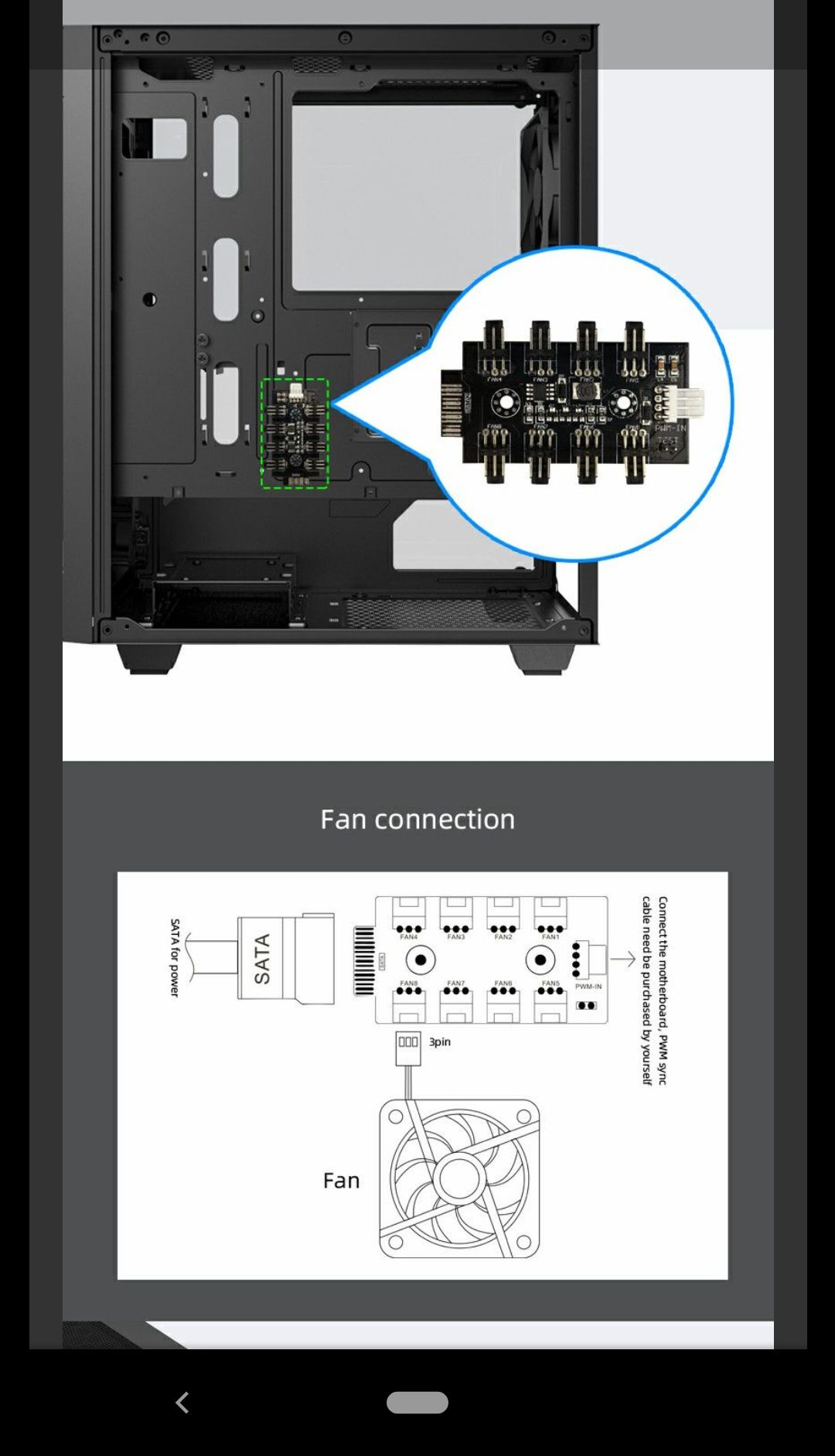

Всем двс.Имеется корпус со встроенным хабом на 8 вентилей и сата-питанием.Мать Гига b450 ds3h.Выставляю в биосе нужные обороты,но после запуска винды все вентили начинают молотить на полную.Есть идеи,как можно заставить эту штуку работать правильно?
Screenshot_20200602-081410.jpg [ 139.41 КБ | Просмотров: 4942 ]
Не получается заспойлерить со смартфона, прошу прощения.

от него провод с 4pin надо к мат.плате подключать тогда будет работать согласно графика.

AnPriz ну не настолько я ламер всё-таки) конечно подключен 4pin.

Как на схеме в торец? То есть в белый разъем? Ну тогда не знаю. :pardon: В середине там че? Похоже на переключалку какую-то? Клацать пробывал, или я слепой и там что-то другое? :crazy: Похоже на джампер на биосе или как он там зовётся. :crazy:
Регистрация: 02.04.2017
Пей__Hя Поклацать на плате нечем,есть только какой-то 2pin с надписью test.Да,подключил как на схеме.Интересно,что в биосе обороты регулируются только при выборе в пункте system fan control mode значения pwm.Если там оставить авто,то и в биосе вентили не реагируют на настройки вообще,херачат на всю.

Kor[RU]nD Некорректная работа хаба. Нужно название,а так это чушь не может с одного входа управляться 8 выходами и по раздельности. Надеюсь Вы меня поняли. Та что жду название и марку.
timon55 Gamemax v 1.4 pwm fan controller.Так эта штука называется на сайте корпуса.Управляются вентили все сразу в биосе,не по отдельности,если я Вас правильно понял.

Kor[RU]nD Как я понимаю здесь еще нужна утилита для управления,а так я ничего не нашел в интернете.

Практически на сто процентов уверен, что какой-то софт по разгону/управлению охлаждением перехватывает управление- ищи какой. Скорее всего фирменный от матери
callofwild ничего не ставил левого.В матери есть софт smartfan 5, через неё и настраиваю.Но при загрузке ос кулеры автоматом врубаются на макс.
timon55 да вроде ж стандартный хаб,как на алике продают.Они же без спецсофта работают.
