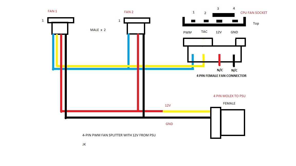

Имеется 4 кулера, суммарный ток которых превышает 1А. Стоит задача подсоединить их в 1 разъем материнской платы для дальнейшей регулировки скорости оборотов.
Подскажите правильна ли следующая схема подключения:
4Pin PWM Splitter.jpg [ 72.02 КБ | Просмотров: 5258 ]
В этой схеме питание подключается непосредственно с блока питания, а на материнскую плату идут только 2 провода - скорость вращения и PWM контроль. У меня вопрос - достаточно ли этих 2 проводов для регулировки или нужно еще подключать землю, т.е. минусовый контакт?

Не правильно, +12 и GND нужно к матери подключить, нечего им делать в другом месте.

хы.все правильно у вас ннарисовано.датчик от одного вентиля. на разъеме к мамке нумерация по-моему перепутана

Хабы для вертушек, с доп. питанием, берут обороты только с 1й вертушки, на остальные вертушки идет PWM и питание от БП.

Мне не совсем понятно как происходит передача сигнала по 1 проводу
Нумерация не важна, там, где ключ, там питание идет

я просто помню что вначале было 2пина- земля и +12.
добавили 3- таходатчик
добавили 4-pwm
у вас же 1- pwm ..
добавили 4-pwm
у вас же 1- pwm ..
Просто обычно нумеруют справа налево, а тут наоборот.
