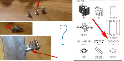

Приобрел кулер Zalman CNPS10X Performa+, но возникли трудности. В комплекте идут болты (не знаю, как называются, они вставляются в бэкплейт) с квадратной шляпкой, а во всех роликах на ютубе у владельцев этого кулера они пятигранные (см. фото).
Это значит, что производитель просто поменял форму и они такие же, как у всех?

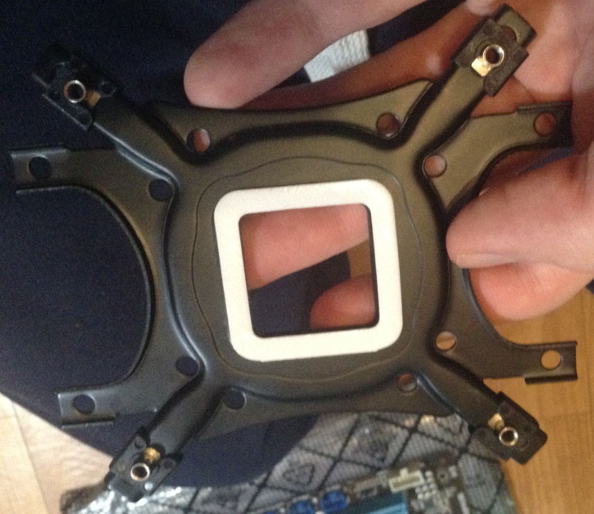

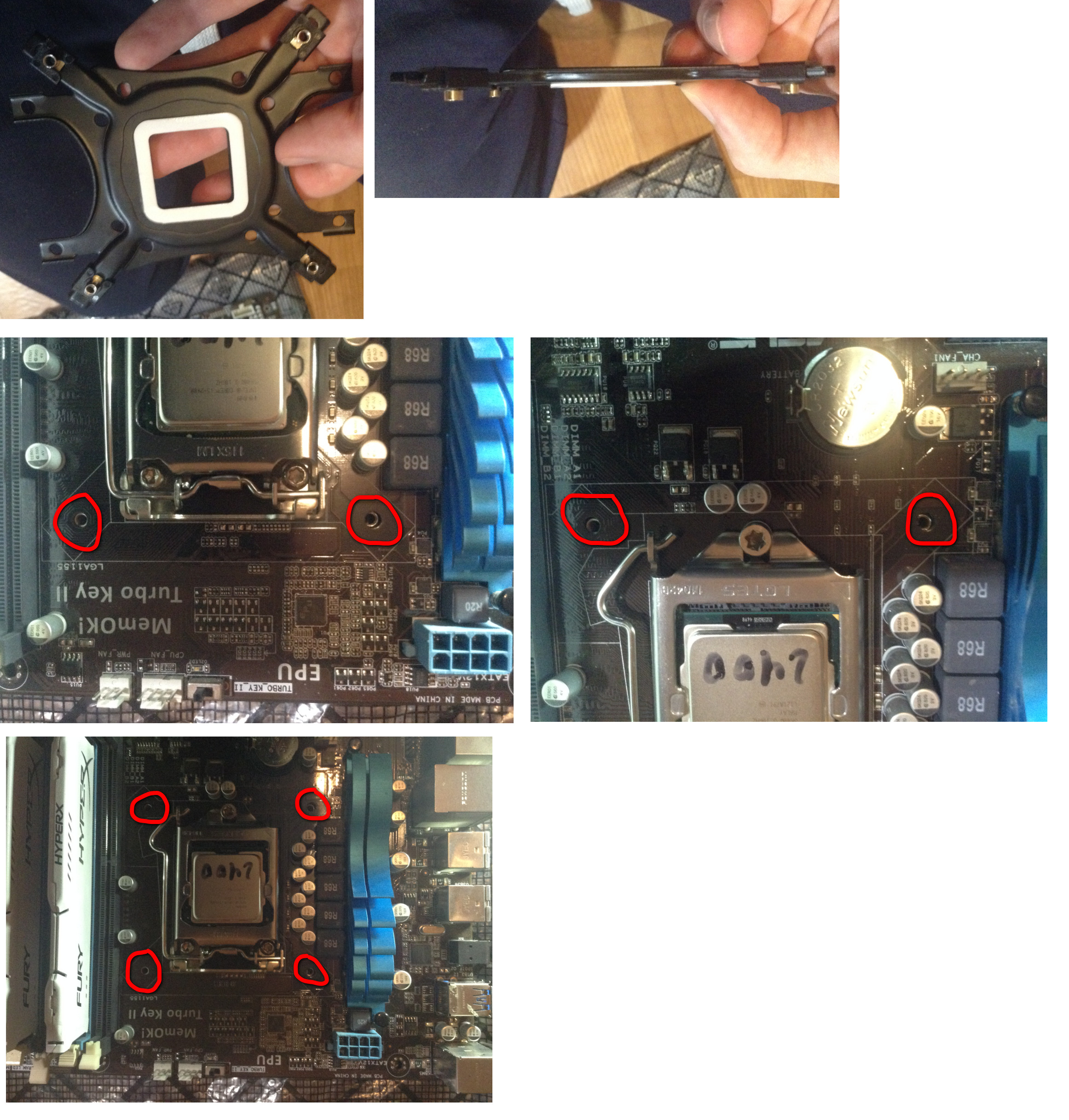

Когда я положил материнскую плату Asus P8H67 на бэкплейт CNPS10X Performa+, то у меня болты не выпирают, как на видеороликах и не все совпадают с прорезями в материнской платы (см. фото).
Получается, у меня брак или можно так закручивать и все будет нормально? Или если не выпирают и я закручу, то что-нибудь коротнуть может, так как шурупы будут касаться материнки?
Честно говоря, в замешательстве, не знаю, что делать, сдавать по гарантии или все в порядке. Может, у материнской платы прорези изначально кривые, я не знаю, первый раз кулер меняю, до этого стоял боксовый от процессора.
Screen-1049.jpg [ 1.05 МБ | Просмотров: 5505 ]
Screen-1048.jpg [ 245.51 КБ | Просмотров: 5505 ]

Всё нормально, собирайте кулер, гайки какой формы неважно, иначе в пластину не вставили, обычная оптимизация производства, вылазить ничего не должно.

продвинь крепления на бэкплейте ,что б отверстия совпали .

На бэкплейте шурупы фиксированны черной заглушкой. А материнку долго двигал, все равно не совпадает.
Screen-1061.jpg [ 150.31 КБ | Просмотров: 5385 ]

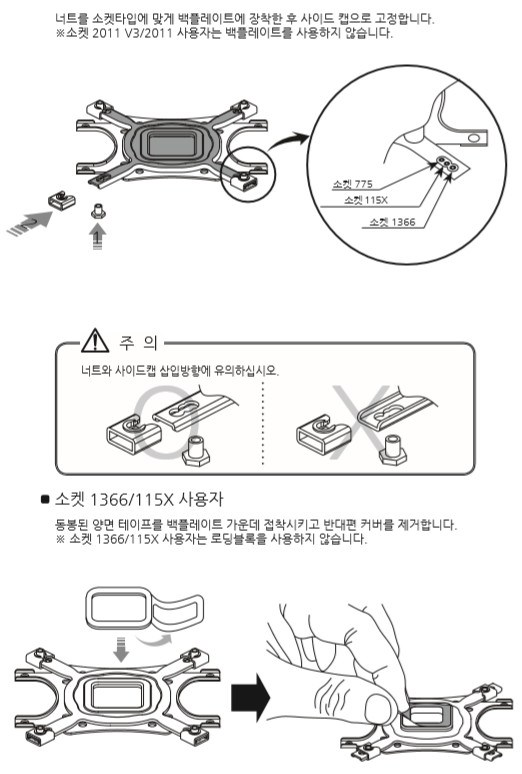

Точно болты не в отверсьия под 775 сокет вставлены в бэкплейте?
Белая квадратная наклейка нужна вроде только для установки на 775 сокет, проверьте инструкцию.

В середку вставлены болты, как в инструкции. Там как-будто полмиллиметра-миллиметра не хватает.
Screen-1062.jpg [ 71.3 КБ | Просмотров: 5371 ]

Должны влезать. Эти втулки ведь в крестовине не намертво вставляются. там люфт должен быть.

Попробуй так настроить отверстия что б с МП сошлось,(черные заглушки Бэка снимаются и гайки можно вставлять под нужный сокет) обычно в этом проблем нет...белая наклейка по сути не нужна, просто жёстко клеит бэк к мп, потом замучиешься снимать.

Эти гайки встанут куда нужно когда начнёте собирать, им просто некуда деваться будет.
